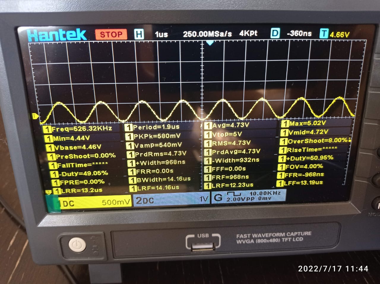

Во, откопал у себя хвостик этих слушков, замер не мой.

Как насчёт бескорпусных MW, у них еще ниже пульсации - 50мВ:

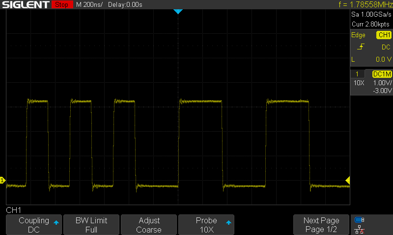

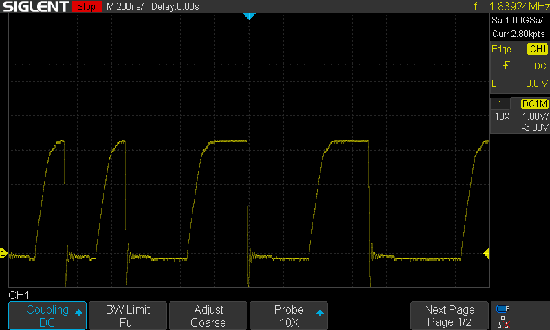

Какая то фигня с SPDIF Тинкера…
Это сигнал SPDIF от NEO3
А это сигнал от Тинкера
Фронты жутко завалены (
Паспортные пульсации указаны для максимальной нагрузки. Основная “фишка” GST90 это Active PFC , суперкапитастор сглаживает и так не высокие пульсации этого ИБП.
Павел, пики-иголки на замерах Нео3 - это нормально? В свое время измерял малиношляпку китайскую, такой же замер был.
50мв это же дикая дичь. Но для ёлки на новый год отлично.
фигня, щуп не отюстирован, плюс провода длинные
GPIO3 или GPIO4 ?
Я грешил на то, что измерял просто на конце огрызка коаксиального кабеля, без нагрузки. Или хотя бы имитации в виде резистора 75 ом. Придётся опять перемерить.

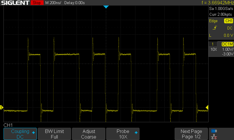

Хм… А вот это тоже Тинкер. Только родной образ для платы со старым ядром 4.19.
Всё чудесатее и чудесатее
Видимо не зря нет официальных ядер для rk3399 выше 4.19.
Судя по этой картинке с ядром 5.15 и 6.11 не включают подтягивающие резисторы у GPIO.
