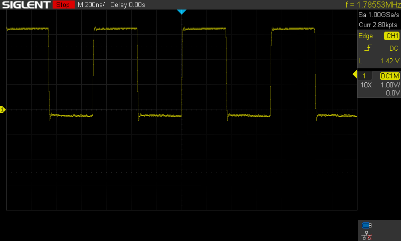

Победил! Теперь и на новых ядрах адекватно работает.
Копаем дальше…
19 лайков
А какова была причина- ошибка в драйвере GPIO?
Причина была в проблемном файле дерева устройств для новых ядер от Armbian.
Взял оригинальный файл от Asus для ядра 4.19 и подрихтовал его для 5.10.
11 лайков
