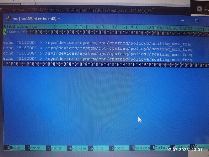

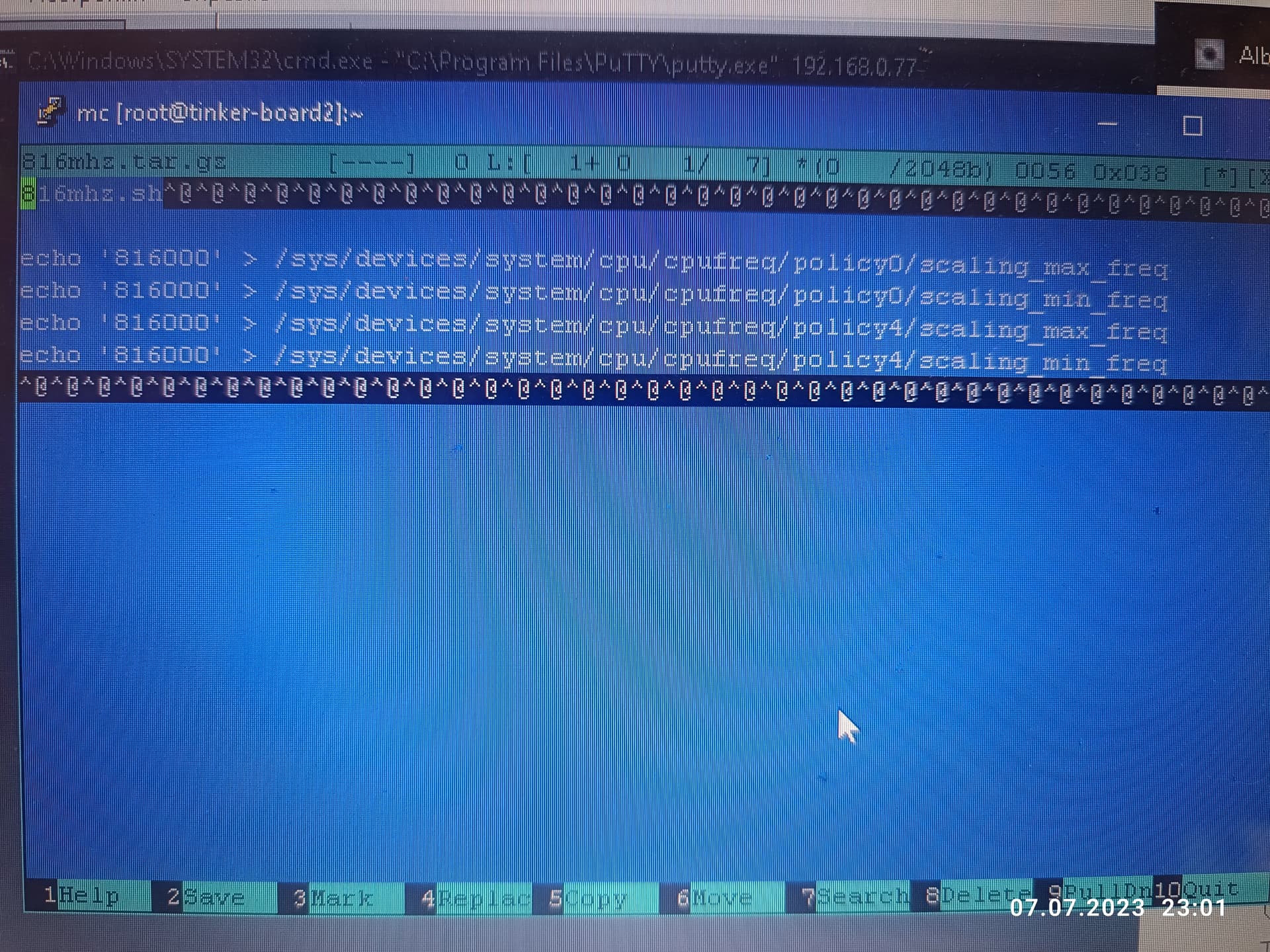

Если скрипт по ссылке выше запустить, то везде будет частота, указанная в скрипте.

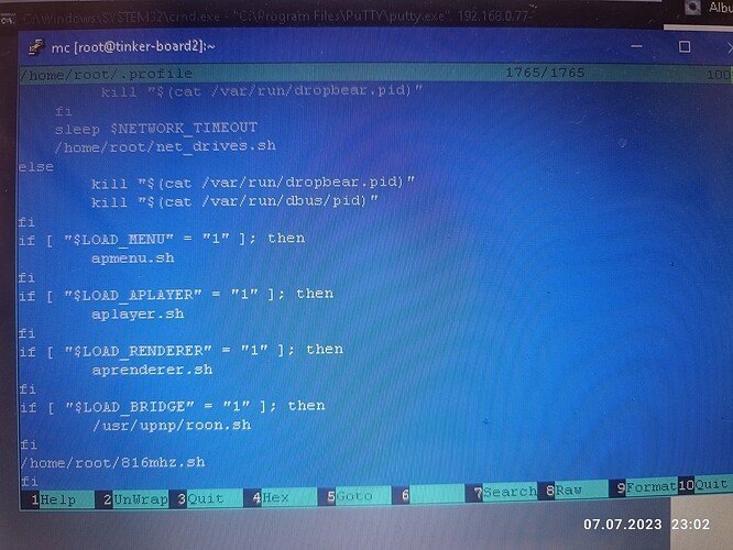

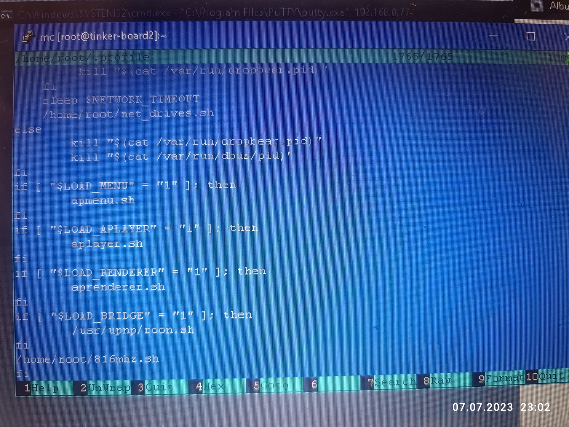

скрипт скачал. изменил данные в указанном файле. reboot-нул тинкера. но частота попрежнему не изменилась
в зависимости от выбранного режима (selecting cores) частота на ядрах меняется
Скрипт сначала можно для надежности запустить в mc руками и посмотреть, что будет с частотами. Частота там указывается в килогерцах, то есть, 408MHz это 408000.

Может надо перезагрузить тинкер отключением от питающей сети?
Я только командой reboot перезагружал систему.
Нет, достаточно обычной загрузки или запустить скрипт вручную. Я проверил, если успешно запустить исходный скрипт, то везде частота 816000. Не любая частота доступна. Другой рабочий вариант - 600000
Извините мою неграмотность! А как вручную запустить скрипт?

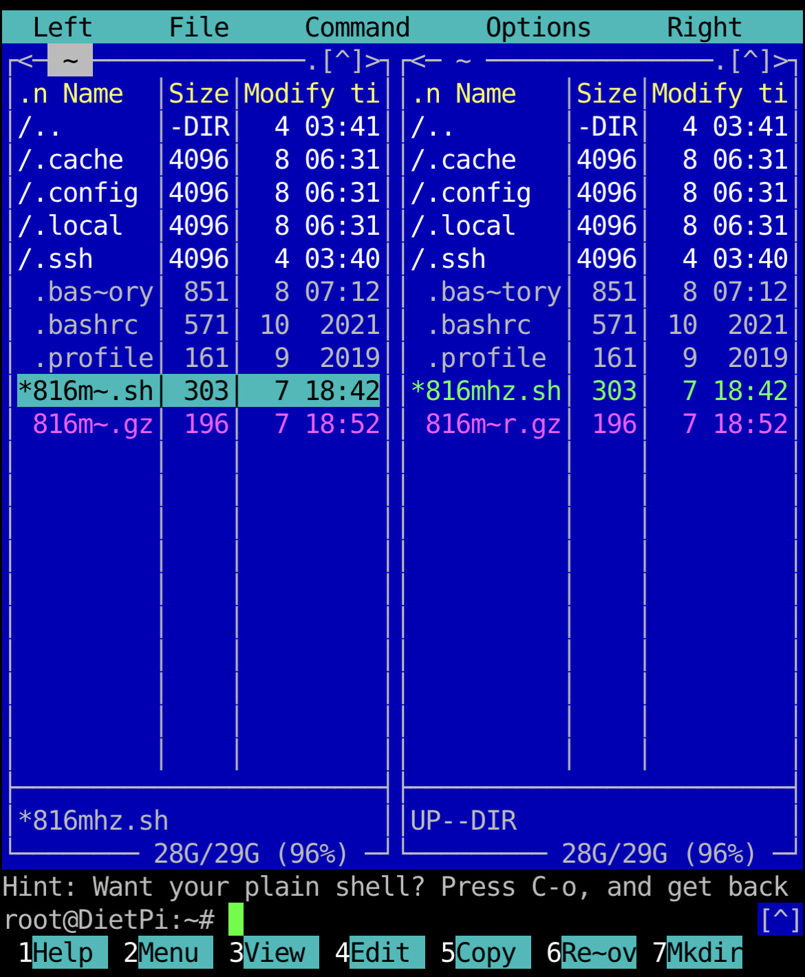

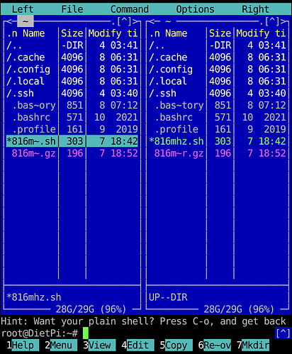

В mc строку выделения переместить на имя файла скрипта 816mhz.sh и нажать клавишу Enter.
Скрипт должен иметь права на запуск. В mc он будет при этом зеленым. Извлекать его из архива надо в самой системе.
В mc в обеих панелях зайти в папку /home/root. В любой выбрать файл 816mhz.tar.gz и нажать на нем Enter. Откроется содержание архива, там выбрать 816mhz.sh и нажать клавишу F5, затем Enter для подтверждения копирования.

Не запускается. Что значит, иметь права? Вроде делаю как написано, ничего не запускается.
Он, если запускается, то сразу и завершается. То есть, увидеть результат можно только по значениям частот ядер.
И скрипт для Yoctoap, а на картинке DietPi.
