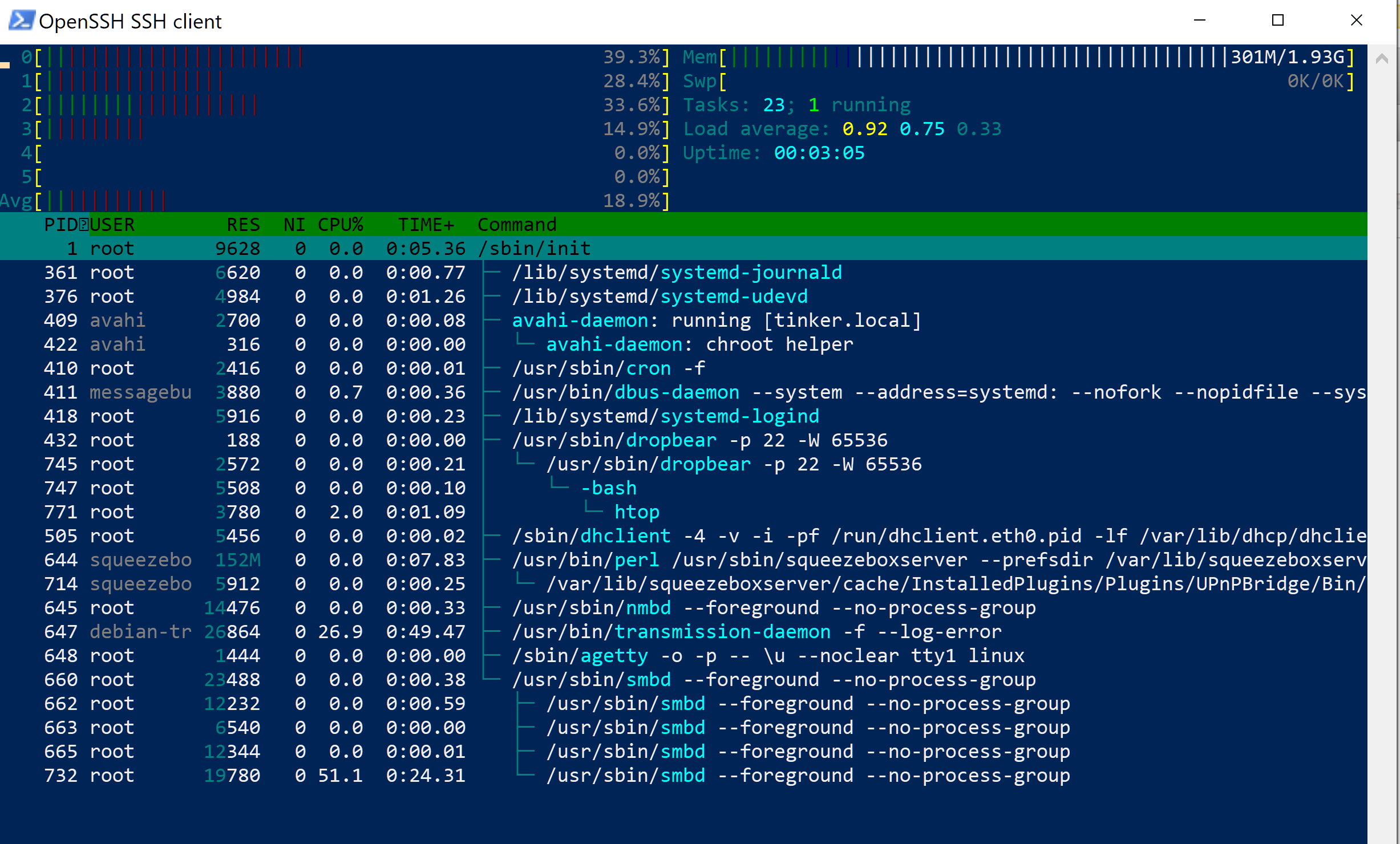

Павел, использую Тинкер как файлопомойку, заметил что активно работают четыре ядра, еще два не используюся - это особенности вашей сборки или так оно и задумано?
Именно. Два последних ядра зарезервированы для аудио плееров. Они полностью изолированы от основной системы.
Если будет желание и возможность - было бы отлично получить гайд по разблокировке всех ядер для использования тинкера в общих целях.
В /boot/dietpiEnv.txt убрать параметры isolcpus=4,5 rcu-nocbs=4,5 irqaffinity=0,1,2,3 nohz_full=4,5

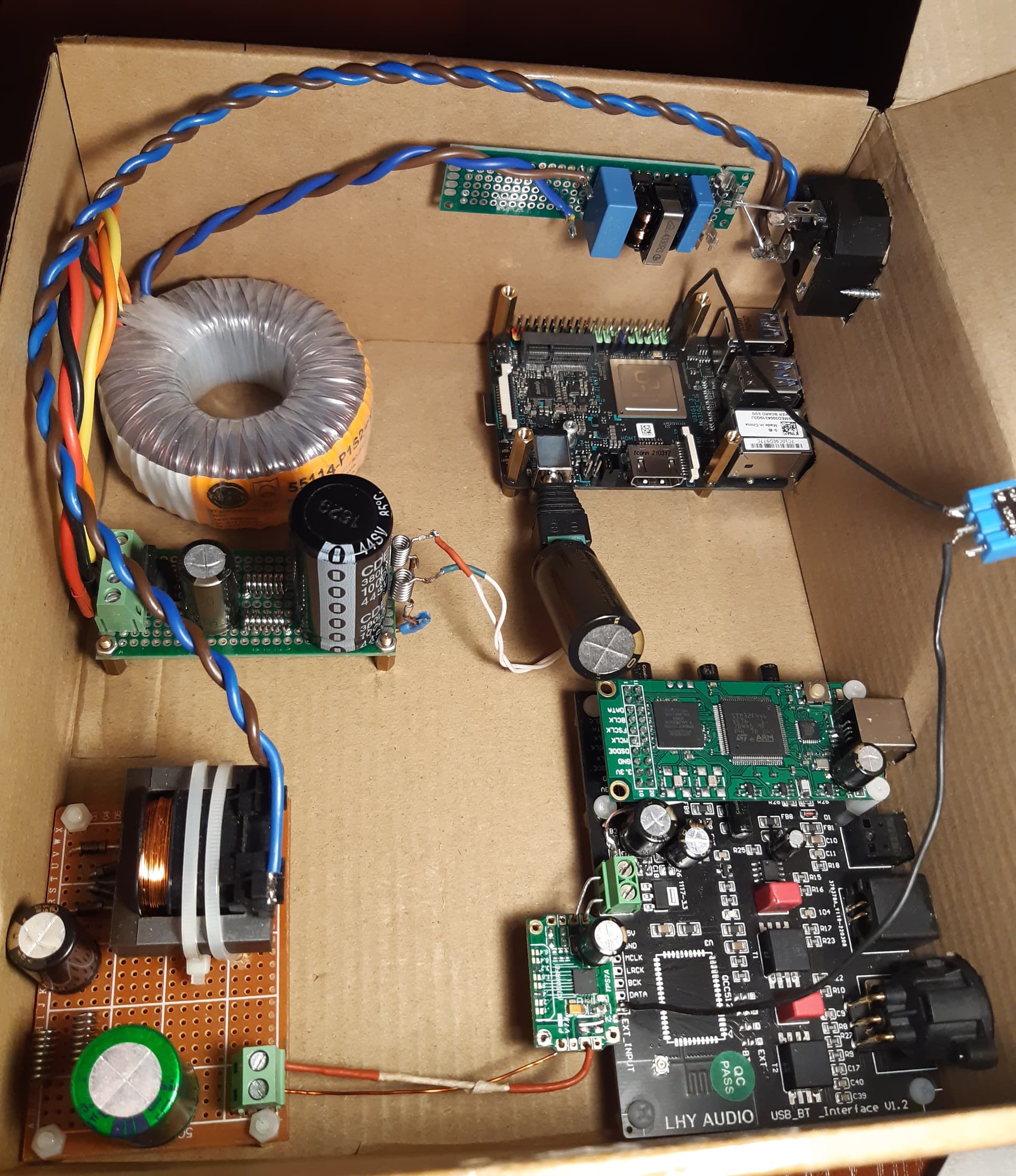

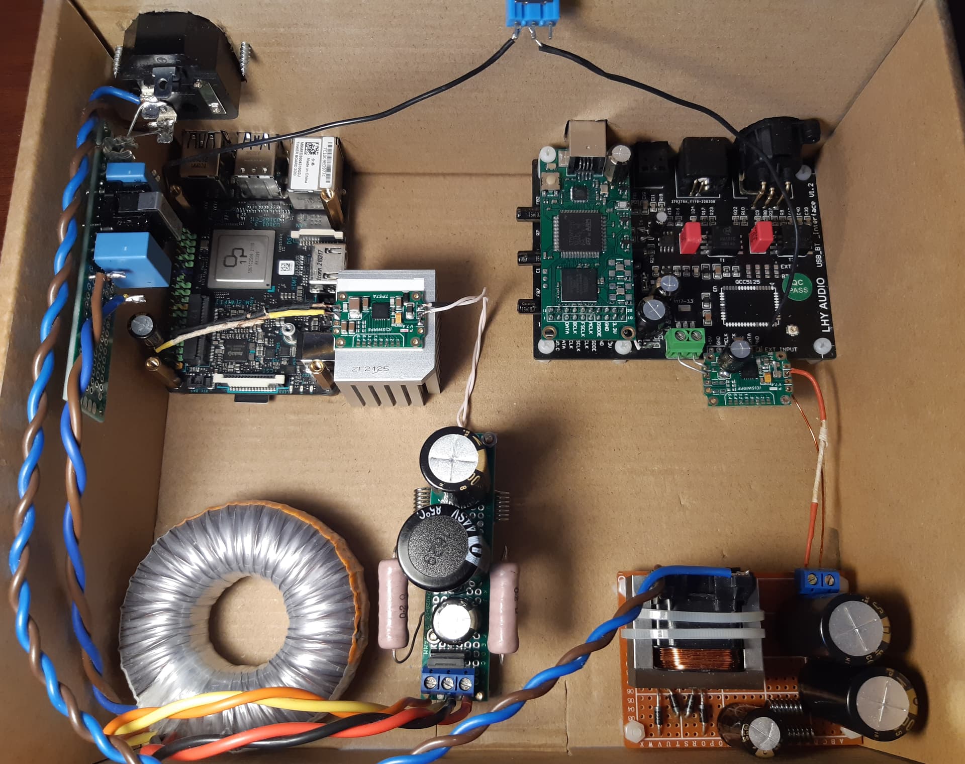

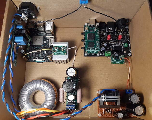

Собрал я наконец прототип стримера, как всегда угробил кучу времени на отслушивание сочетаний деталек.
Схема предварительной фильтрации, предложенная Львом, очень толковая и здравая :ok_hand:- её и воплотил. В моем варианте получилось так: трансформатор Talema с двумя вторичками по 9V/1.6A, вторички объединены с созданием средней точки, поэтому выпрямитель всего на одном сдвоенном диоде Шотки (выбирал по минимальному падению напряжения, т.к. опасался, что на выходе станет меньше 12V). Далее: С 2200uF → R 0.2ом → C 10000uF → R 0.1ом → C 1000uF+пленочный шунт
Первый вариант получился таким:
Напряжение на выходе составило 13.5V (зря опасался), и болтается в пределах ±0.3V, в основном в начале загрузки системы.
Звук конечно же повзрослел по сравнению с импульсником, добротный плотный натуральный саунд. Кайф! Слушал долго, очень понравилось.
Потом решил всё-таки обойти встроенный в Тинкер преобразователь напряжения - подал 5V напрямую на пины GPO. Использовал сразу мой любимый стаб на микросхеме TPS7A4700, а прямо на пинах Cerafine 47/25V:
Ну что я вам скажу, друзья - это колоссальный прорыв! Звук стал нереально чистым, очень детальным, и в то же время пластичным, льющимся. Музыка ощущается всем телом, душа поёт, прямо всё внутри тебя отзывается, эмоции переполняют, невозможно оторваться, прям наркотик :star_struck: Энергетика зашкаливает!
В штатном подключении была какая-то неудовлетворенность и не так цепляло, тем более я уже избалован всякими стримерами от Дениса nasa gov и Руслана BlackWolf.
Однако радиатор стаба TPS7A4700 накаляется страшно - нужно менять трансформатор, с вторичками на 6V, тогда на входе стаба будет примерно 7-7.5V и падение напряжения для него будет оптимальным.
И одного стаба явно недостаточно, т.к. он может выдать макс. 1A тока. Из-за этого система не всегда стартуется при подключенном USB-устройстве, приходится перед запуском вынимать usb-кабель. Но эта проблема проявляется, если ребут делать, то есть когда стаб уже горячий. На холодную после простоя всегда без проблем стартует.
Городить какой-нибудь шунт-регулятор с транзисторами не хочется, т.к. не уверен, что получится такой же классный звук, как с TPS7A47. Поэтому заказал на пробу на Али платку с двумя TPS7A47, с объединенным выходом. Не знаю правда, каким будет качество, посмотрим, как приедет.
