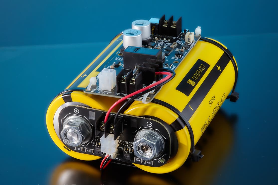

Вопрос интересный)) но на шляпке же не только ионисторы, но и электролиты (возможно даже осконоподобные) и керамика. Глубокое имхо, что именно этот бутерброд (электролит+керамика) играет большую роль, нежели четыре банки суперкапов, включенные последовательно-параллельно.

Тоже не вижу особого смысла. Смысл может быть когда реализовано так, что устройство питается только от заряженных ионисторов с отключением связи от сети электропитания, но у меня не было с такими ещё опыта.
Kyocera одно время выпускала ионисторы с низким ESR, они и звучали лучше всяких Силмиков. Но потом почему-то свернула производство и их сейчас уже не достать…
Лучше-хуже понятие относительное, технически чем ниже ESR тем лучше, но тут всплывают иные проблемы, например резонансы, которые часто выражаются в звуке негативно.

Как уже говорил, эту платку с суперкапами использую на малинках, на них же и сравнивал с RS15-5, а потом с него же на эту платку.
Сейчас почти час пробую слушать, сравниваю с PI2AES на RPI3b+ .
Сравнение конечно не корректное, потому как здесь коаксиал, а на Тинкере usb. Но PI2AES как точка отсчёта в данный момент.
Послушал Тинкер через ИБП 19 вольт (через основной разъем) и через GPIO запитанного от платы суперкапов, которая в свою очередь питается от RS15-5.
На входе RS15-5 стоит EMI фильтр, после него (перед платой суперкапов) LC RC фильтр. Всё сделано по заветам Андрея @andlo. :slightly_smiling_face:
Звук от ИБП описывал раньше:
Ну и ещё раньше описывал, не буду дублировать.
Одним словом проблемы со звуком в таком варианте серьезные.
А вот питание через GPIO от платы на суперкапах повлияло очень положительно. Небольшой подъем на ВЧ остался, но ушла грязь и паразитные призвуки. Звучит несколько ярче чем PI2AES, но уже вполне можно слушать. На некоторых “глухих” системах будет даже в плюс.

И мне как человеку не родившемуся с паяльником в руке, в отличие от многих здесь присутствующих :grinning:, плата суперкапов кажется элегантным, недорогим и компактным решеним проблемы питания и обхода основного входа питания.
Кроме нее нужен только RS15-5.
Для меня ещё важно, что это я смогу сделать своими силами.
И да, звук реально стал лучше!
Не идеально пока, но улучшения слышимые.

Для меня - это тупиковый путь, равно как и подбор конденсаторов в цепи питания МК.
куча непонятных деталек на плате, непонятного качества.
Вижу прямые аналогии с Вим и GAN зарядками.

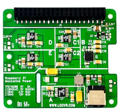

Качественный скачок был у Алексея с платой Mezzanine Power board
У Яна из Канады суперкапы и проч - тоже прорыв
А тут …
Лев, давайте мы сначала дождемся решения проблем со звуком на стороне отлаженного софта, а потом уже можно и дорогим и качественным питанием заморочиться.
В данный момент мой эксперимент показал, что
  1. Основной вход питания Тинкера нужно обходить обязательно.
  2. Тинкер чутко реагирует на питание.
  3. Уже с этой непонятной платкой можно тестировать сборки и получать вполне объективные результаты.
    В дальнейшем, надеюсь, будут предложены качественные варианты питания за приемлемую стоимость.
