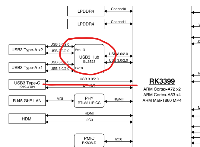

Алексей, а почему у usb-c звук другой на diet? Что там особенного доложено? Почему такое возможно в принципе?
Вроде ,как напрямую с проца
Моих знаний для ответа не хватит) Кроме разных кабелей я ничего не вижу, смог только проверить оба варианта встроенным тестом на Bitperfect и оба его прошли)
Еще интереснее как диета и йокто по разному звучат на одном и том же порте с одним и тем же кабелем, там разница почти такая же.

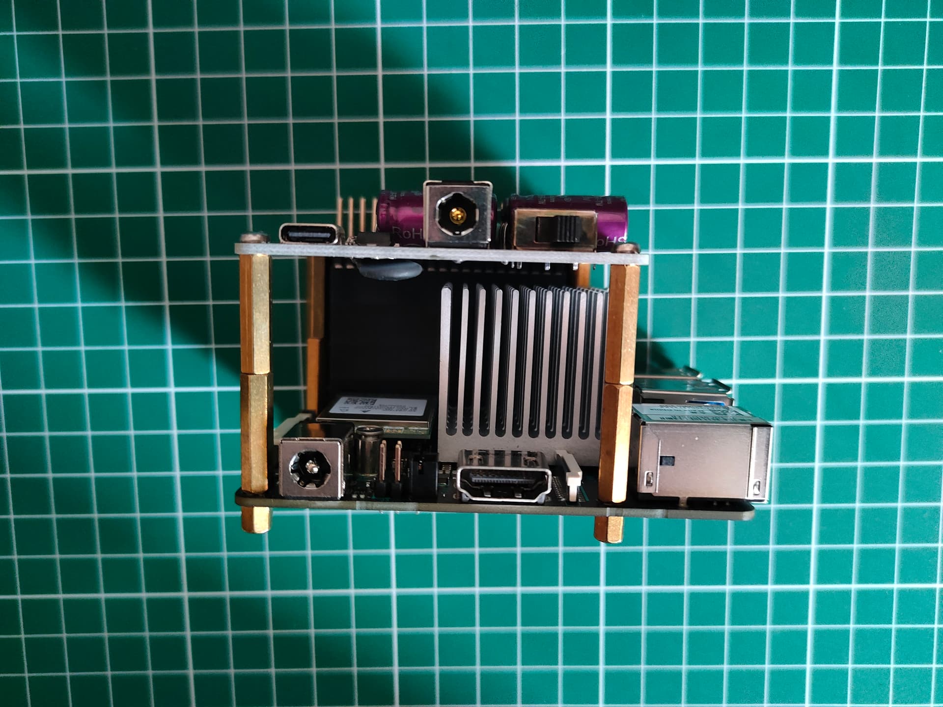

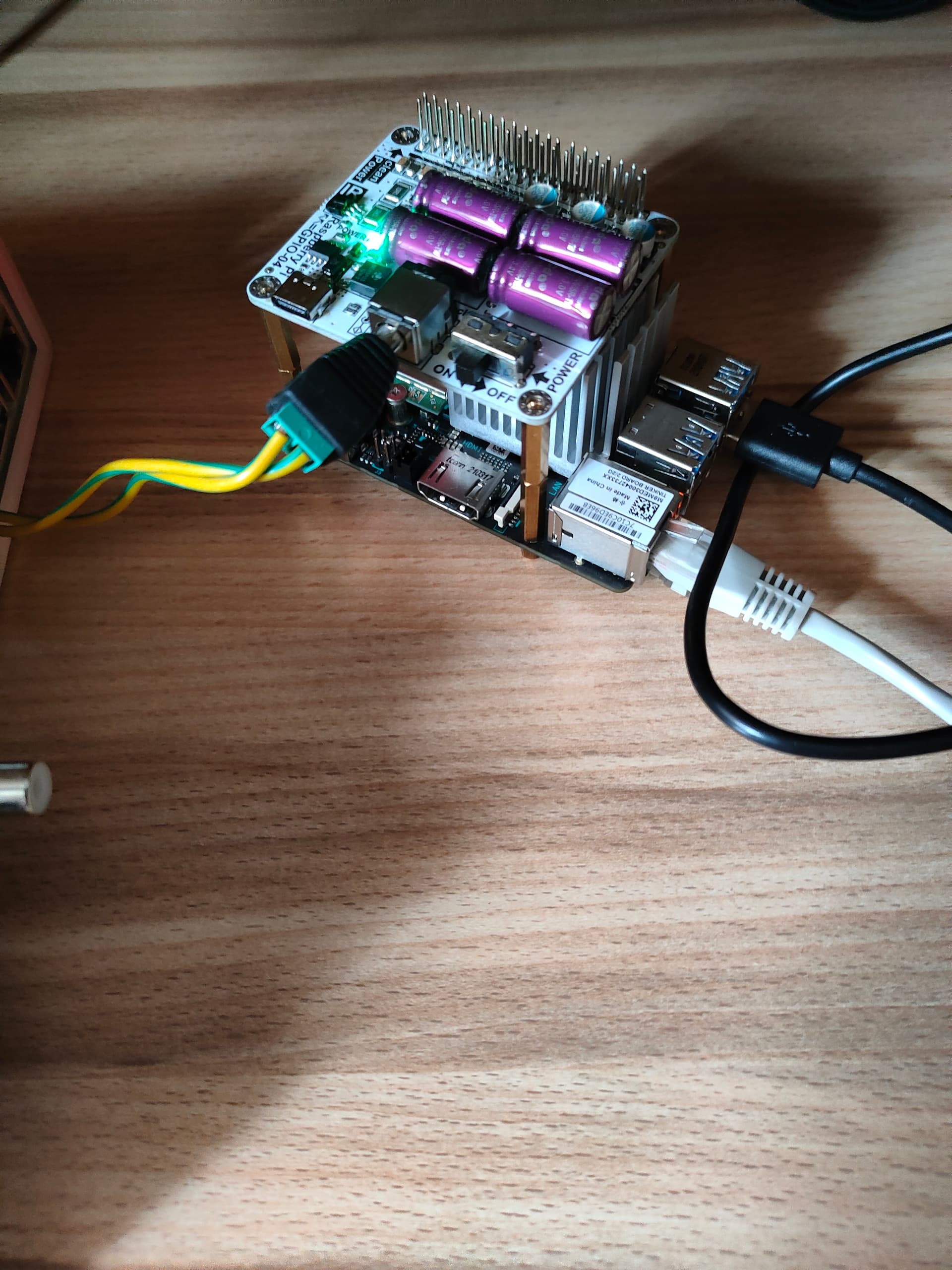

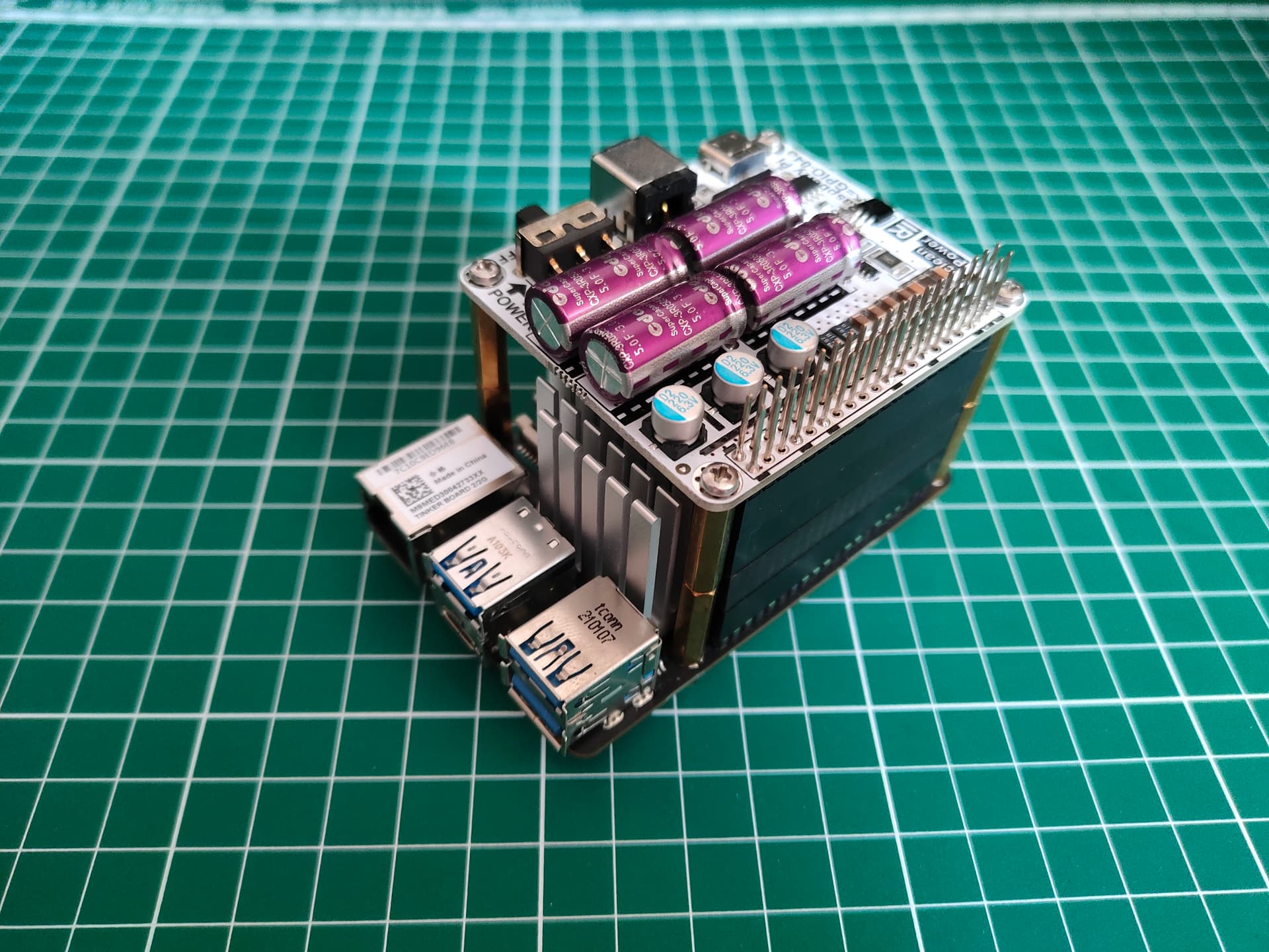

Получил проставки на GPIO, подключил плату питания на суперкапах, ее соответственно запитал от gan зарядки. Не работает.
То есть питание на плату с суперкапами подается, она светит светодиодом, мол всё ОК, а на Тинкере полная тишина - не один светодиод не светится.
Разобрал, запитал обратно через разъем Тинкера 19 вольтовым ИБП - работает.

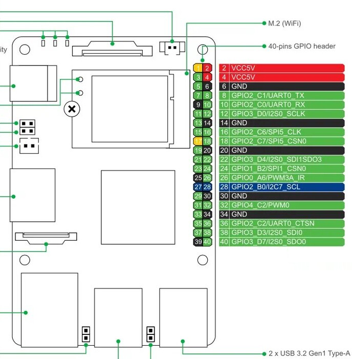

Может какую перемычку на Тинкере поставить/убрать?
Прозвонить линии питания и измерить, что на пинах гпио действительно есть напряжение 5 вольт.
если эту суперкапную плату перевернуть и совместить при установке рядом с тинкером, на половину гребенки, есть шанс, что заведется.
Может, потребляет много Тинкер и контроллер суперкапов отключает нагрузку
Кстати, есть понимание, как это чудо плата работает?
Ионисторам же нужно время, чтобы набрать заряд. Может подождать? А с малинками ранее нормально работала эта шляпа?
А проводками если соединить ?
С RPI4 и снял - работала. Там ещё и шляпа китайская стояла на Сябре и HDD, правда запитанный от внешнего источника.
Понятия не имею, может Айдар @Dar84 прояснит ситуацию, насколько эта плата хороша/плоха.
Но с ней звук точно лучше.
Чем просто от минвела 5 вольт на пины гребенки?
А какой смысл в ионисторах вообще?Они же, не смотря на огромную ёмкось, обладают таким же чудовищным внутренним сопротивлением.
