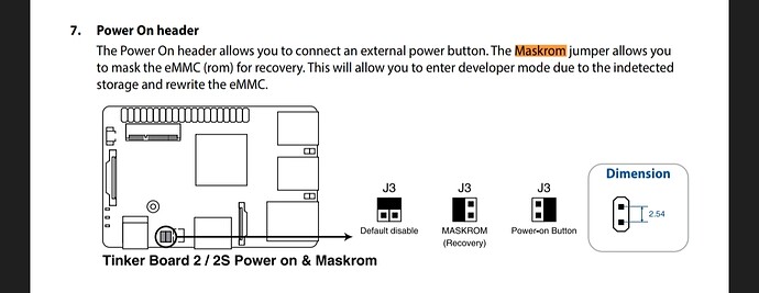

Оно может и выглядеть нормально, но если в глубине какой-то шарик не сцепился с платой, то работать не будет. Только тестовая загрузка и запись-чтение с памяти дадут хоть какую-то уверенность. Работа проделана, но не выполнена. Хотя, вроде бы, Лев говорил про джампер, это учитывалось?
Полагаю, про это речь шла?

Конечно. Не запускается ни с какой конфигурацией джампера, - просто горит красный светодиод, нет активности зелёного.

Разве что в варианте 2 (без S) джамперы отключены и ни на что не влияют.

Врядли. Они бы просто их не распаяли. Деньги какие никакие…И потом они нужны для процедуры восстановления, если ничего не путаю…

В мануале указано 2 / 2S, значит это условие справедливо для обеих плат.

Да, хотелось бы верить, но в мануале, по большому счёту, нет процедуры восстановления uboot. (и, кстати, я её в полном виде так нигде и не нашёл для 2S, есть только процедура прошивки emmc)

Вот тут раздел UMS from ED card
Там как раз и участвует упомянутый джампер. То есть надо залить для начала прошивку с UMS, но уже для tinker board 2
