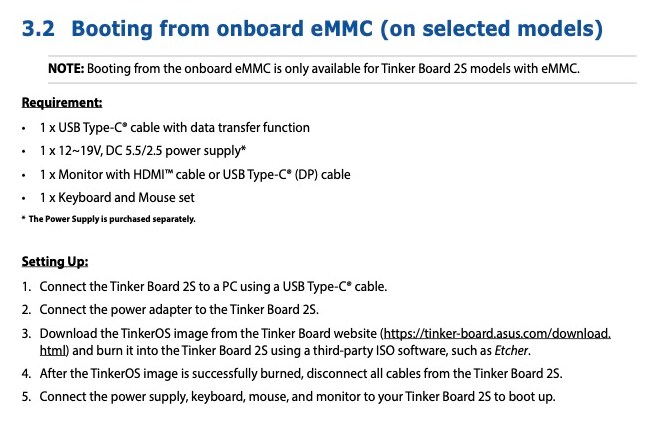

А для штатной загрузки с СД-карты джампер какой должен быть установлен? Я посмотрел на свой Тинкер - джамперов нет вообще…
Нет (естественно, проверял, чтобы попытаться на диск Тинкера прошить). Но видно некое usb-устройство (по ссылке выше даже для него драйвер установил)
У меня тоже не было такого джампера, но у нас же изначально и emmc нет, соотв., он не нужен. Как я понял, в отсутствие джампера плата ищет emmc, если она есть, то пытается загрузиться с неё, а если он есть и в положении Maskrom, то игнорирует emmc и грузится с SD

Нелогично как-то, еММС нет, джампера нет, а Тинкер в этой комбинации ищет то, чего нет. Я думал, что при отсутствии джампера он тупо грузится с СД карты. Пойду еще инструкцию вдумчиво почитаю…
А откуда он знает, что emmc нет? Вот начал искать, убедился, что её нет, и пошёл грузиться с SD.
Он не знает, но производитель то в курсе, что плата без еММС. Почему в комплекте его нет, если для корректной работы он нужен?
Зачем он нужен для корректной работы?
Разобрался. Не нужен.

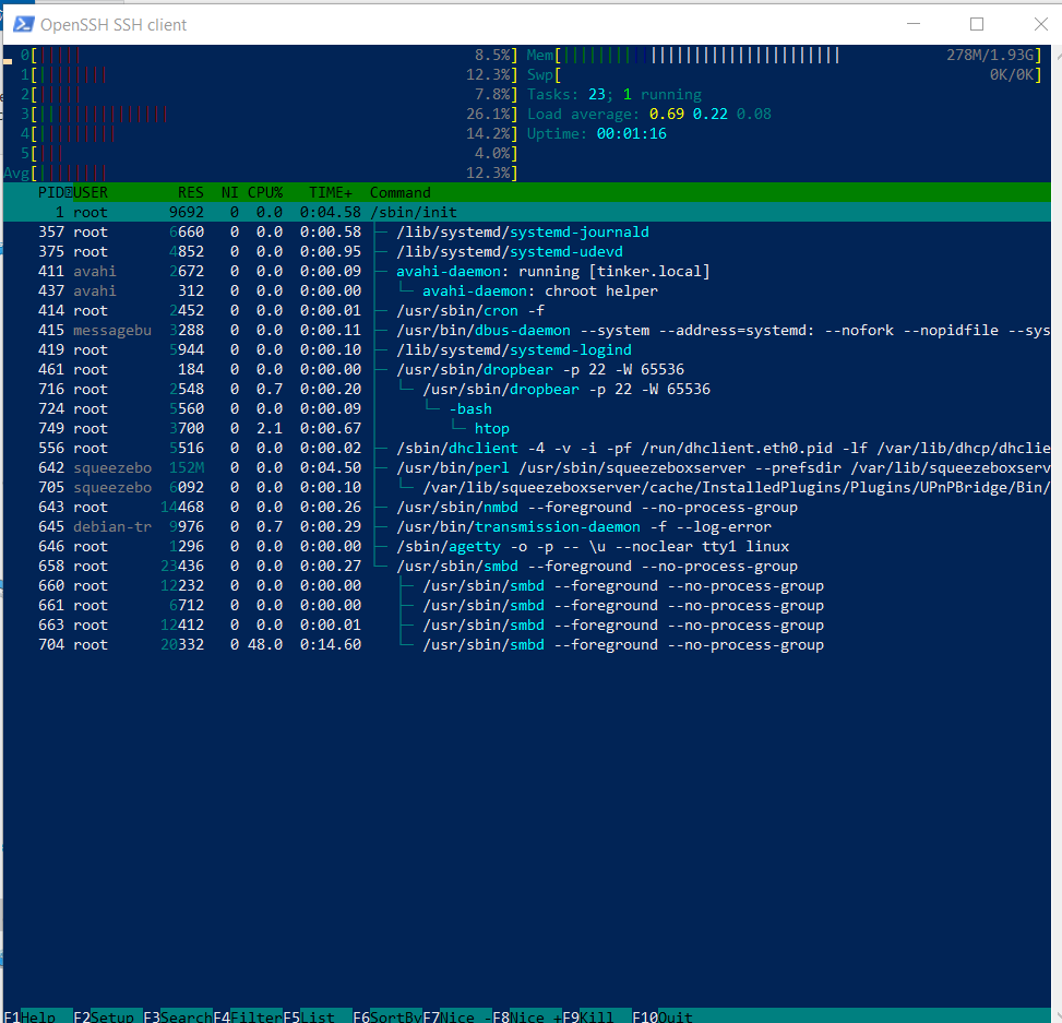

А вот так асус вообще шустряк - убрал изоляцию)
Но и не мало кушают процессы.
Что там: торрент клиент, самба и лмс?
Трансмишн, самба и LMS - в момент снятия скрина активно работала самба, вот и нагрузка отсюда.
Туда же прикручу Torrserver чтобы мелкая могла смотреть торренты без скачивания.
Там должна быть видна SD-карта? Или еММС и SD-карта при версии S?
