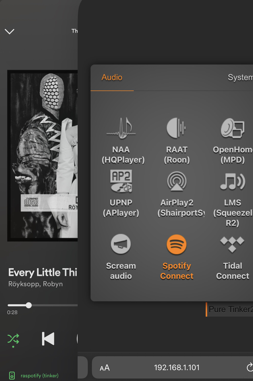

Уже мучаю, первый запуск комом - почему то не подцепился wi-fi, после переключения ядра на 4.19 стартовать перестал вовсе.
Перепрошил - то же самое, изначально wi-fi адаптера тинкер не видит , после смены ядра на 6 уходит в подполье.
Железо рабочее - вернул диету на ту же карточку, работает.

У меня так же завис, но после снятия питания загрузился с 4.19, по другим IP и продолжил играть открытый трек из Jriver.

Я после второй попытки его не трогал, после второй смены ядра на 6 он у меня так и не очухался обратно ![]()

Подтверждаю, при переключении на vmlinuz-6.1.41-notpreempt+, Тинкер прикинулся кирпичом и в IP scanner не отсвечивает, снятие питания то же не вернуло его.

Вижу, что при смене на ядро 4.19, меняется IP
В vmlinuz-6.1.41-notpreempt+ есть ошибка, исправлю.
vmlinuz-6.1.41-preempt+ - грузится.

Я запустил 4.19, там вай фай адаптер виден, я его настроил и теперь наконец все работает)
Сейчас играет только споти - надо втыкать резервный серверок для остального. Подключение USB B, глухота по моему ушла, орать тоже не орет вроде)
Короче говоря надо просыпаться и слушать нормально)
Spotify Connect почему-то играет тише чем все остальное. Ядро 5.15, громкость на 100.
Тоже заметил, там надо в конфиге поставить 100% громкость.

выбор в настройках ip адреса
nano /etc/raspotify/conf
