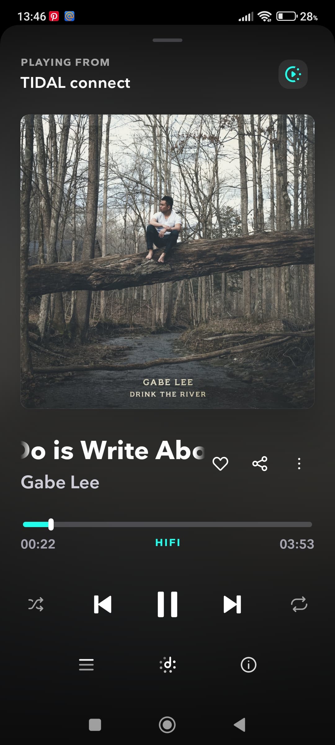

Tidal Connect икает.

Tidal - цепляет устройство быстро, но нет звука, хотя, прогресс бар трека идет и через 20 сек начинает подсвечивать паузу (подгружает трек), не работает

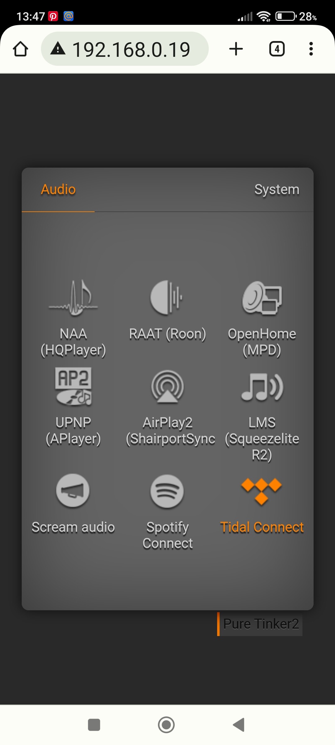

Зачем нужно меню Select Player?
Дублирует основную WEB страницу или позволяет одновременно запустить два сервиса?

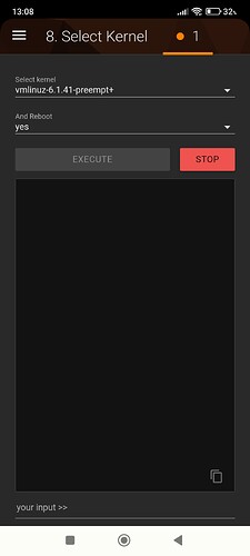

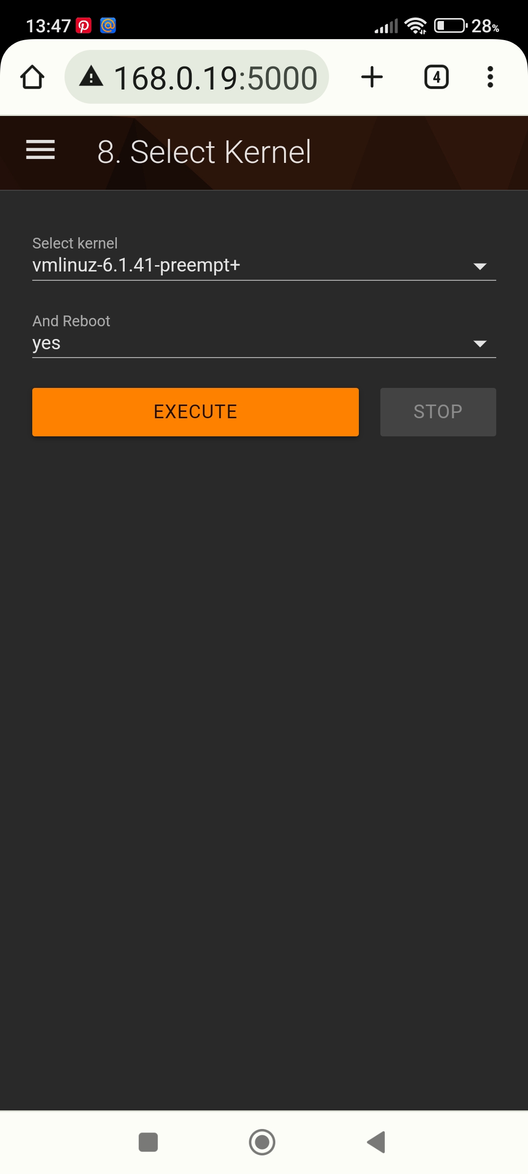

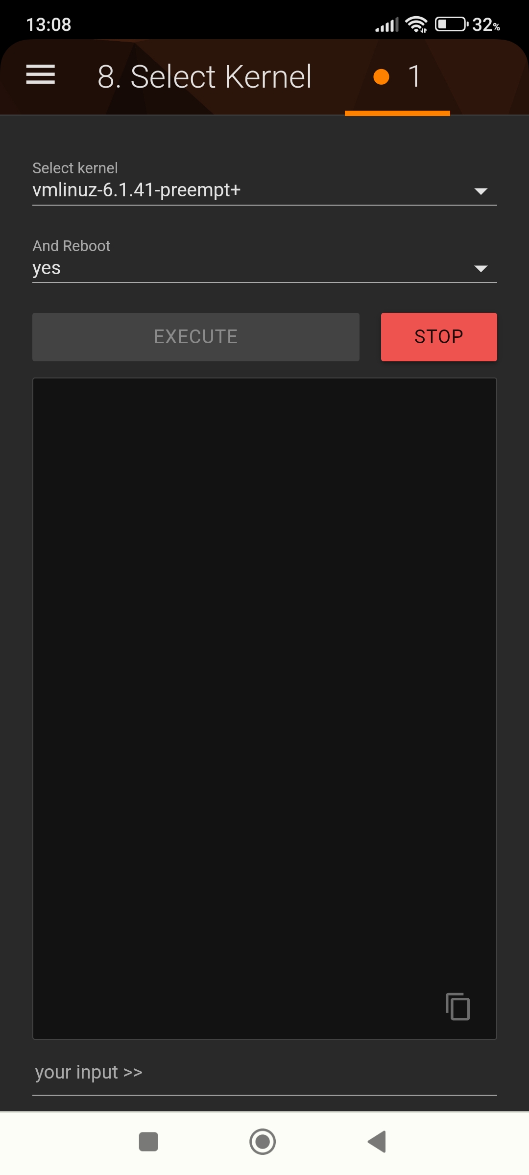

vmlinuz-6.1.41-preempt+ - ничего не работает из выше описанного
vmlinuz-6.1.41-notpreempt+ - все сломалось, не загружается
vmlinuz-5.15.117-preempt = vmlinuz-5.15.117-notpreempt со всеми проблемами
vmlinuz-4.19.232-orig - смена MAC адреса, уже легендарная фича, чудеса аналогичные

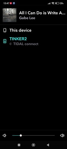

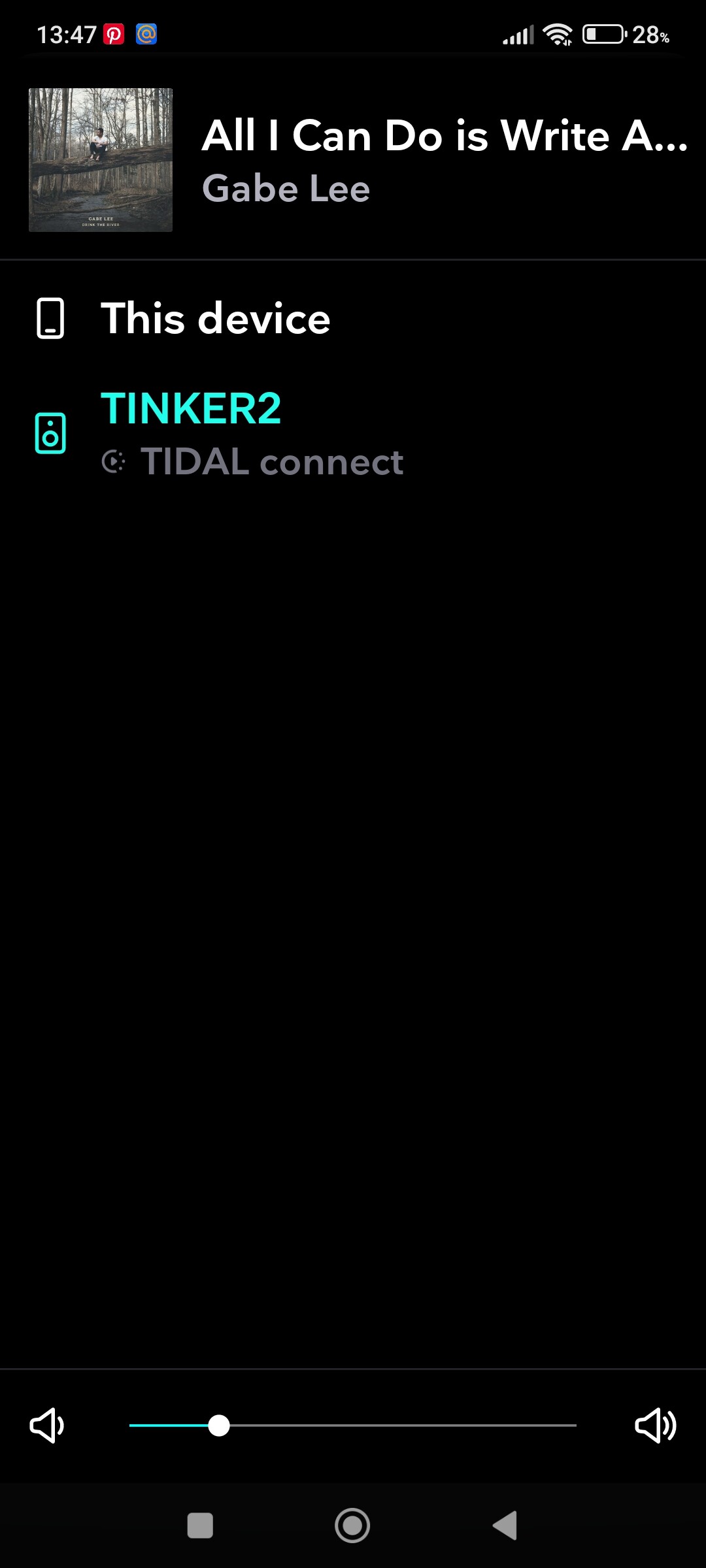

Тидал из приложения или Тидал по UPNP?
из приложения тидал.

На Tinker c новыми ядрами 5 и 6 версии много загадочных вещей происходит.
Причем зависимости нет. Куда ветер подует за окном, так и работает.
Отлажу стабильную работу на 4 версии. А на новых версиях пока никаких гарантий.
Почему то даже на гитхабе к rk3399 основные проекты все на 4 версии.
Пока, оставил 4.19 +wi-fi. Linn, spotify работают. Tidal 50/50.

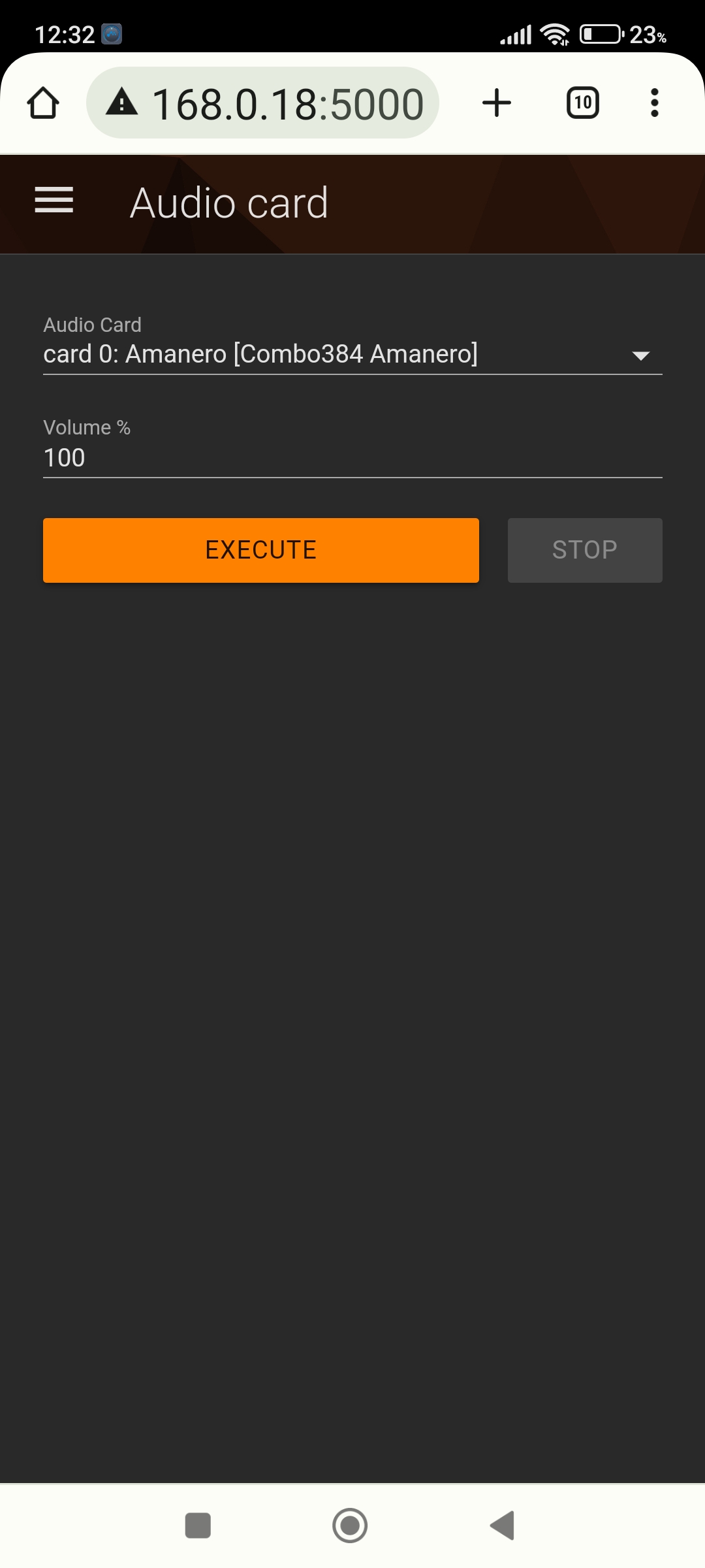

Вопрос:
в данной версии pure tinker
есть возможность выводить в веб интерфейс частоту и битность формата аудио и кнопку перезагрузки , подобн тому что было реализовано для бигля?
