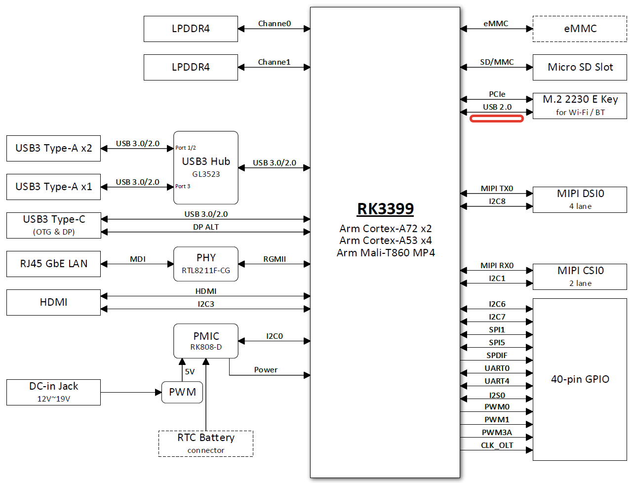

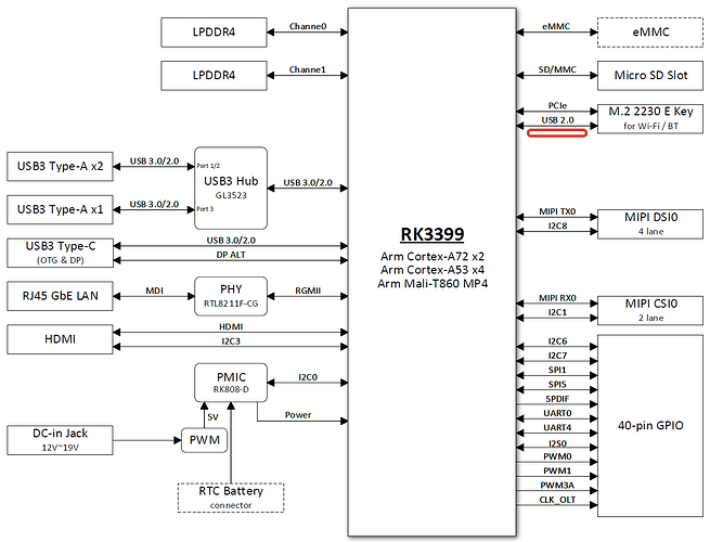

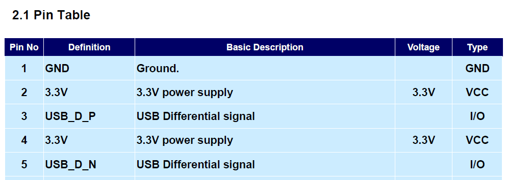

Самый взыскательный удифил для получения понимания, какой USB круче, может подключиться к USB на M.2 разъем, где wifi модуль.
Существенное отличие: это именно USB2.0 выход
Велика вероятность, что этот выход будет лучше USB type-C
Все совпадает
В Тинкер установлен модуль aw-cb275nf

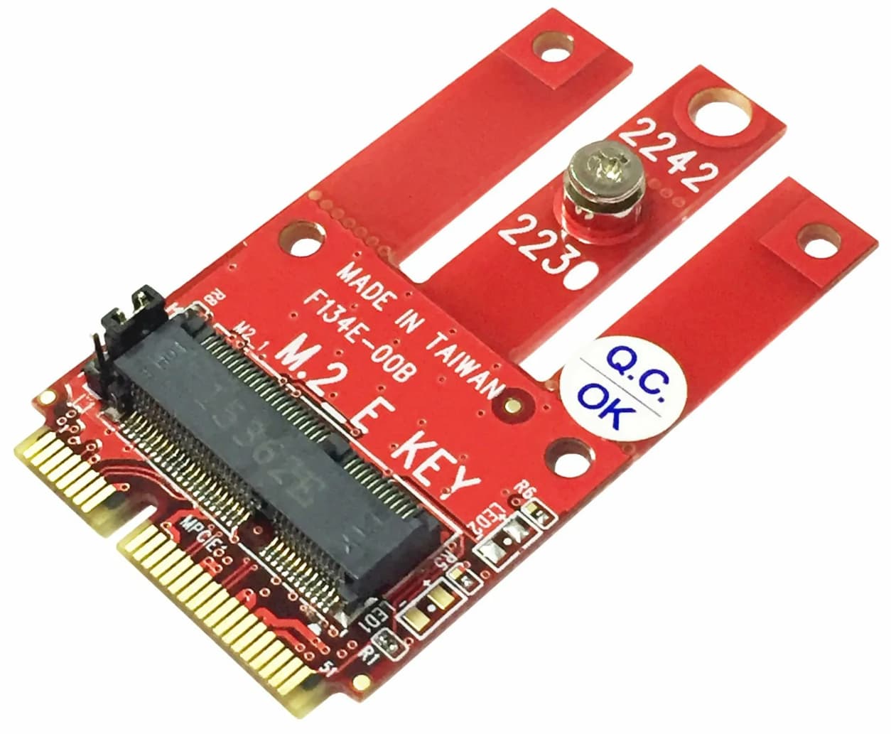

Осталось найти платку-выброс этих линий ЮСБ в формате м2 2230 key E. На Али нету((( Вернее есть, с микросхемкой хаба и импульсным преобразователем питания, но это нам не надо.
https://aliexpress.ru/item/4000492771660.html
нужно что-то вроде этой

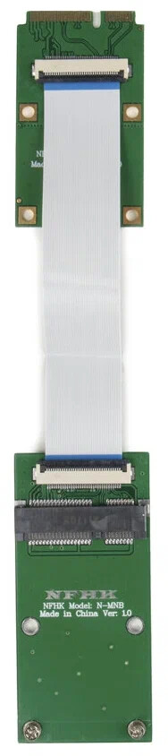

Адаптер-переходник удлинитель для установки диска SSD mSATA
Как замена eMMC - не знаю, будет ли грузиться ОС с этого адаптера
даже вот такая штука есть…
если не понравится USB - можно вставить обычный SSD вместо wifi
не знаю, так далеко я не заходил)

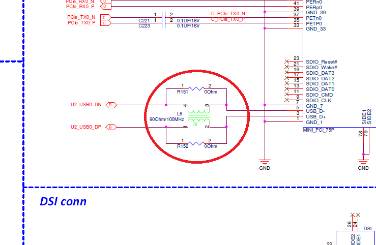

Правильно ли я понимаю, что если удалить R151 R152, капнуть вместо них припоя и подпаять на эти точки концы витой пары - то получим желаемый выход сигнальных линий юсб2?
а зачем удалять? достаточно изъять wifi модуль и подпаять в эти места
причем, скорее всего, если выпаять выделенное красным и оставить wifi модуль, можно будет получить USB+wifi и без блюпуп
Есть подозрение, что там резисторы 0603 если не 0402, соответственно к их контактным площадкам без удаления просто физически сложнее подпаяться, если их снять и замкнуть площадки припоем - места для пайки проводов будет больше.
