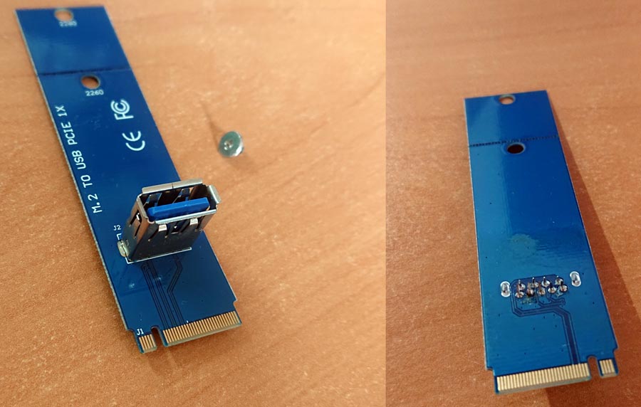

Такие есть, много.
Попробую, но пайка у них корявая, освежу.
У них ключ не тот, вряд ли стоит это засовывать в м2 слот Тинкера2.

Согласен, к тому же ещё и слот на другую сторону надо перепаивать.

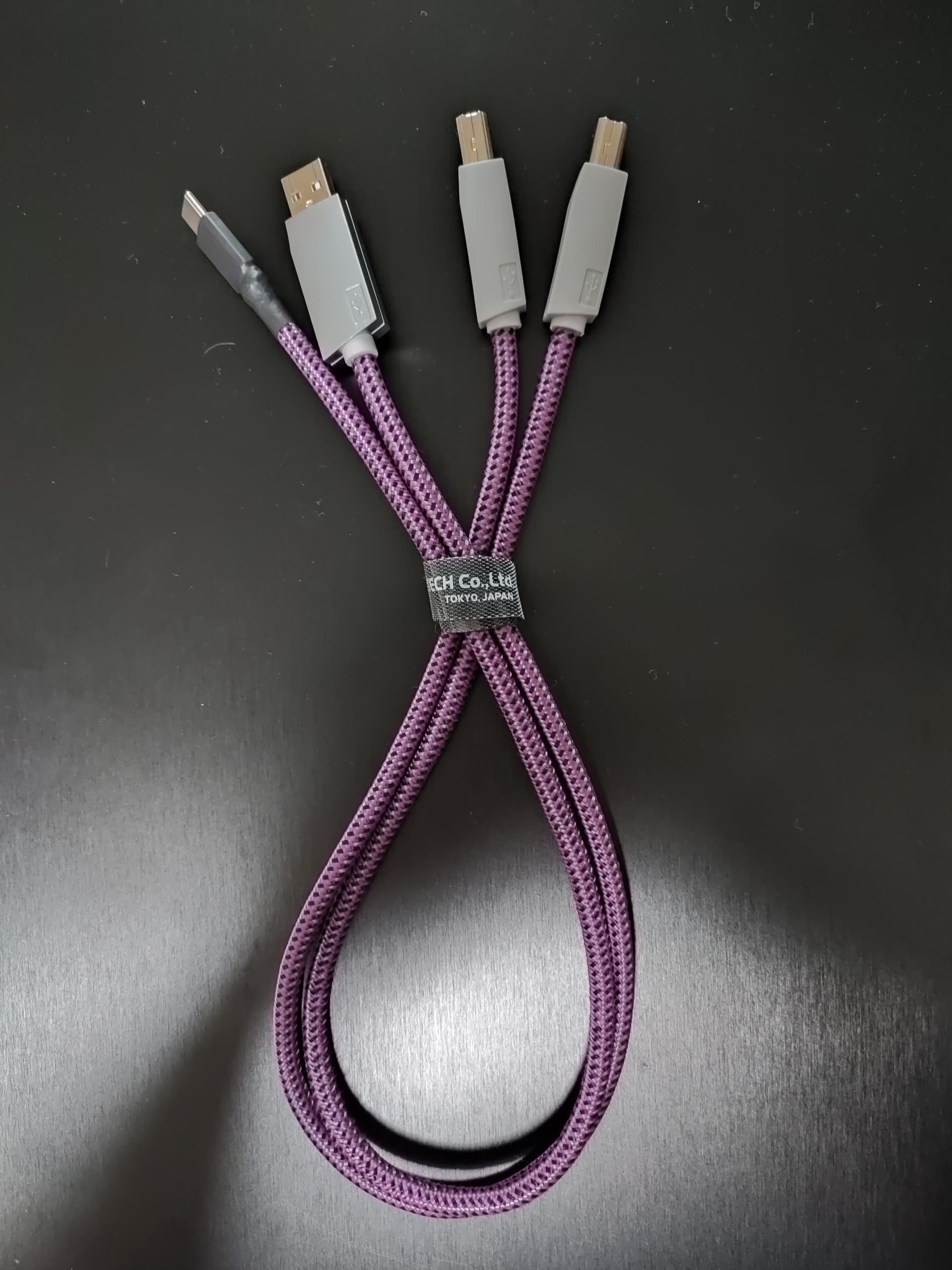

Сегодня решил изменить условия прослушивания. Подключил вместо связки Rega Mira - Mission 751 активную акустику Focal Alpha 65. Плюс перепробовал 3 usb шнурка, в том числе с переходником по usb C.
Переходник из этого сообщения:
https://forum.puredsd.ru/t/beagle-neo3-sleduyushhaya-ostanovka-asus/236/1457?u=drug-all
И жизнь то стала налаживаться! :smiley:
Повлияло 2 фактора: акустика и шнурок usb, его мне подогнал друган. На вид ничего особенного, но говорит он брал его именно для аудио. Баса с ним привилось и сибилянты на ВЧ ушли, то есть немного изменился тональный баланс. Плюс Фокалы у меня висят под потолком в единственном и абсолютно не оптимальном для них месте (другого места в квартире нет) и поэтому сильно подгуживают. И вот тут то все факторы счастливо сошлись в правильном соотношении.
Сборка дает меньше баса, но он не размазанный, упругий и плотный. Поэтому Фокалы практически перестали подгуживать и выдавать очень неплохой бас, верхняя середина и ВЧ больше не ярчат и нет рези.
И вот тут уже начал по новой отслушивать ядра. Чтобы минимизировать варианты везде слушал либо через Aplayer, либо через Tidal Connect из родного приложения. Я обычно так и слушаю всегда.
Так вот на моей системе по usb C звучит лучше всего на ядре 4.19. Обычный usb размазывает звук, причем на всех ядрах. Долго слушал разные ядра, везде похожая зависимость. В итоге сконцентрировался только на usb C.

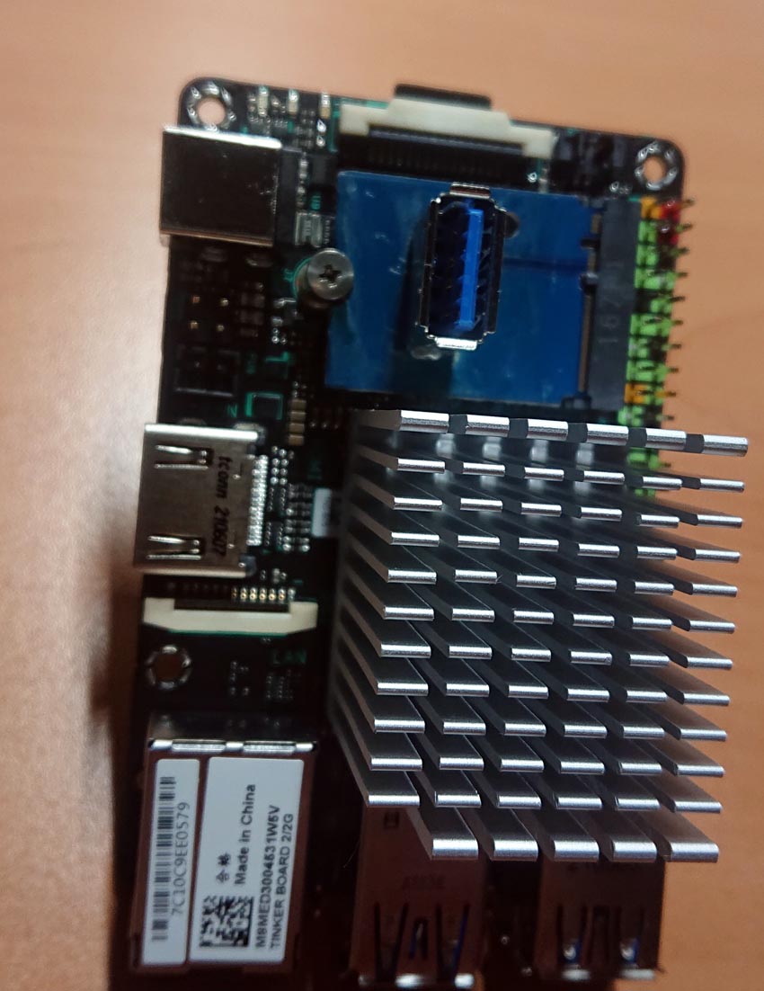

ставлю на то, что USB2.0 M.2 будет еще более аудиофильным выходом.
здесь есть один минус: на этом выходе не будет защитных диодов, есть шанс спалить этот выход при подключении\отключении USB устройств на горячую…

“Макетку” сделал, завтра распаяю, диоды то же планирую.
МГТФ надо помельче, руки попрямее и без микроскопа нефиг ловить, увы.
Надо ещё разъем USB2 купить иначе на этом городить придётся.
