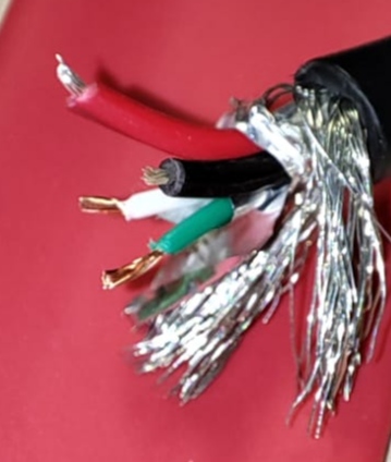

Это как раз не ерунда, а самое оно. Два одинаковых тип А и С. Ждем выводов.
Алишная версия? Пары внутри как в описании?

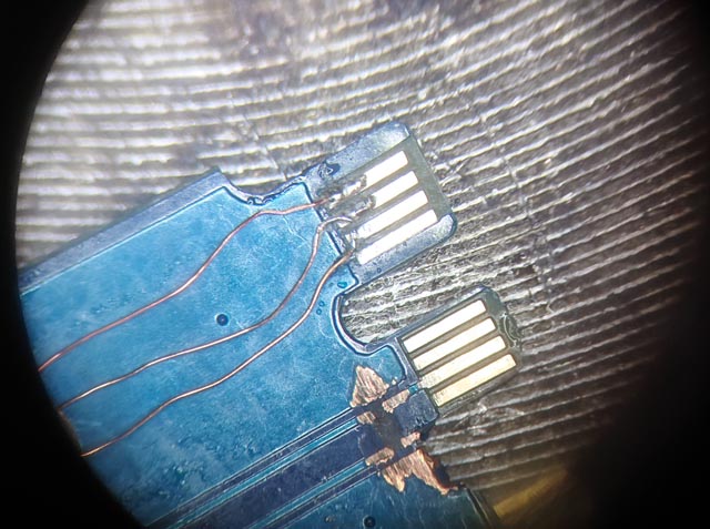

Ага, во флудильне до Ваших фото распайки этого кабеля на тайпси разъем добрался. Фольгой обкручено, уже неплохо.

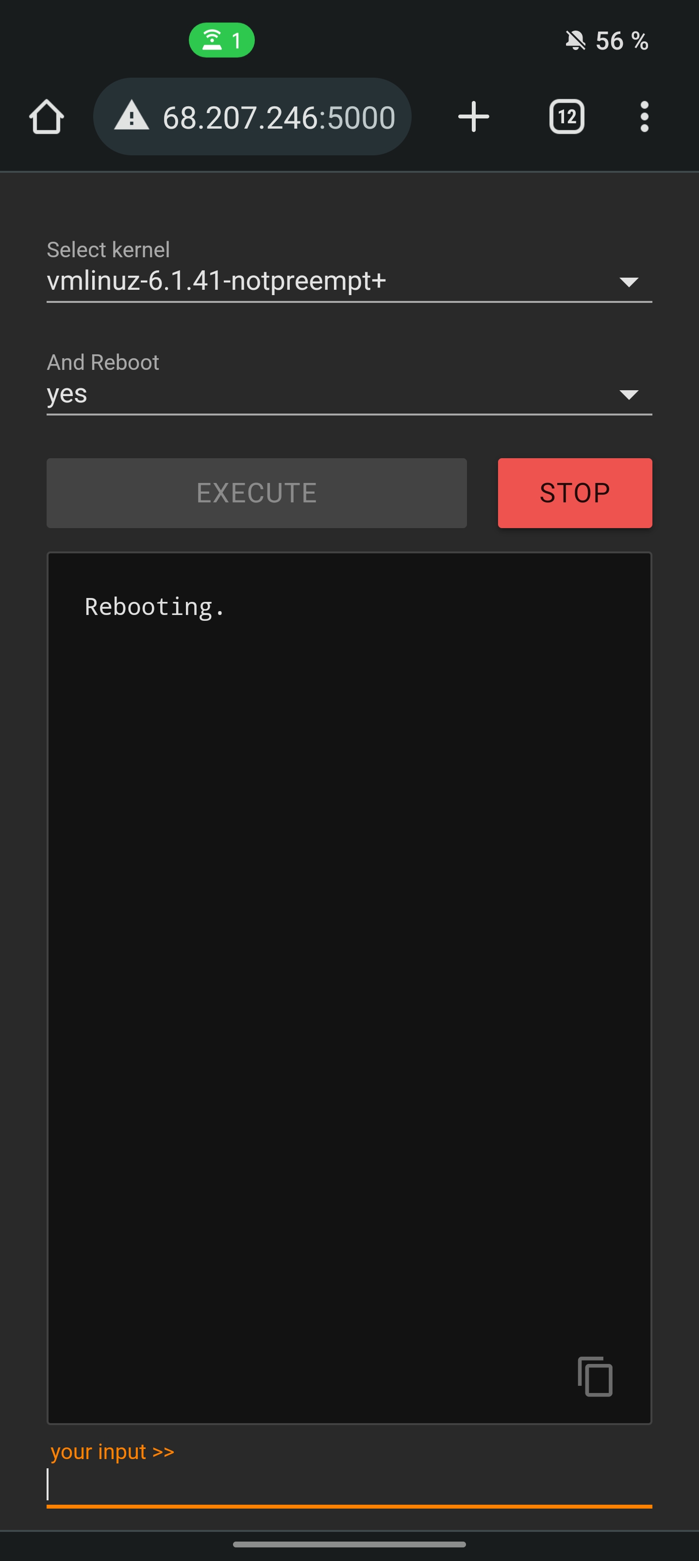

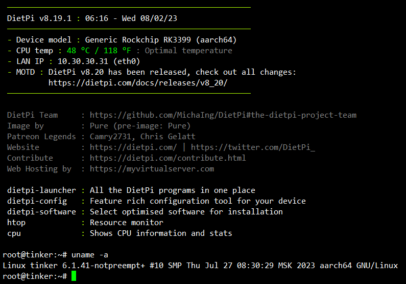

Нет никакой фигни.
6тые ядра после апдейта грузятся.
Ищите новый IP после смены ядра. Или чтоб не было путаницы всегда обращайтесь не по IP, а по имени http://tinker или http://tinker.local
нет ни нового ни старого,
я понимаю что не всем так везет но у меня вот так
потом как нибудь 3ю попытку сделаю
5 и 6 ядра имеют нестабильность. Проявляется в не загрузке ядра в одном из 5-10 случаев перезагрузки. Баг известный с этим процессором. Решения нет.
Если не загрузился, передёрните питание.

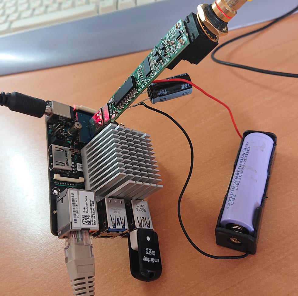

Начал распаивать франкенштейна под USB2 с слота M2.
D+, D-, GND понятно, а как по вашему мнению дать 5V, со слота не взять кроме 3.3V?
Сделал, но пока не взлетает.
Ни цап ни конвертер не получают с этого выхода сигнал, с других выходов звук идёт. Питание подал 4,2В, пока по другому не получается. При включении WI-FI, Тинкер вообще не грузится, видимо при опросе M2 с таким переходником не будет работать.
Ничего пока не удалось спалить, всё работает в стоке.
C пинов GPIO 5V можно попробовать взять, ну и GND тоже.
