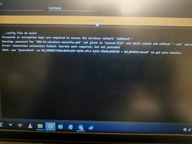

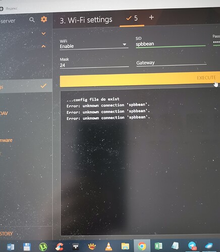

Я Павла прошивку взял, более не пробовал, сканируется сеть, но при попытке подклчится лезет херь какая то
Если вас не затруднит, то изложите последовательно все шаги и при возможности прикрепите скрины .
постараемся помочь.
Надо курить Управление NetworkManager из консоли и удалять сети - там был пароль введён неправильно и пока их не удалить такая попа будет.
так это же не удобно с точки зрения обычного юзера, почему не сделан автоотлуп при вводе неправильного пароля?

В /etc/NetworkManager/system-connections/ удалить лишнее

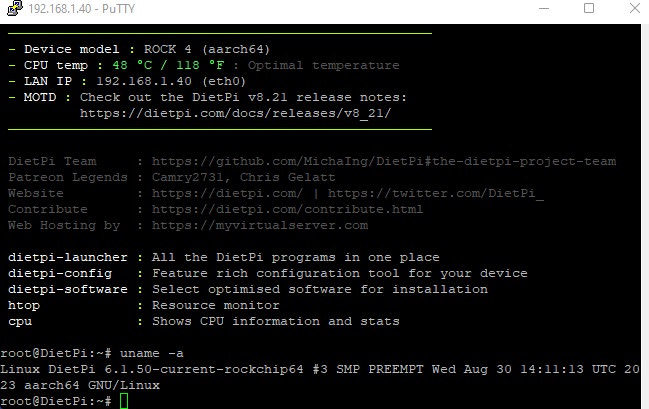

Установил карту с ранее записанной Диетой, попросила обновиться, обновился. Получается, что теперь ядро 6.1, а не ранее тюнингованное Павлом 5.15?
Тут вопрос на что диета обновилась - там какое то свое ядро, не из тех что Павел прикрутил, при том она официально тинкера второго не поддерживает.
Именно для Pure я бы не обновлялся ничем кроме обновление с сервера Павла.
@ppy, На двух тинкерах одинаковая проблема или так задуманно? Стояло ядро 5.15 и недавно заметили, что само перескочило на 4.19. Оно после обновления перескакивает или как?
При обновлении ядро встаёт по дефолту.
Переключится на любимый вариант после обновления не составляет труда.
