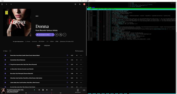

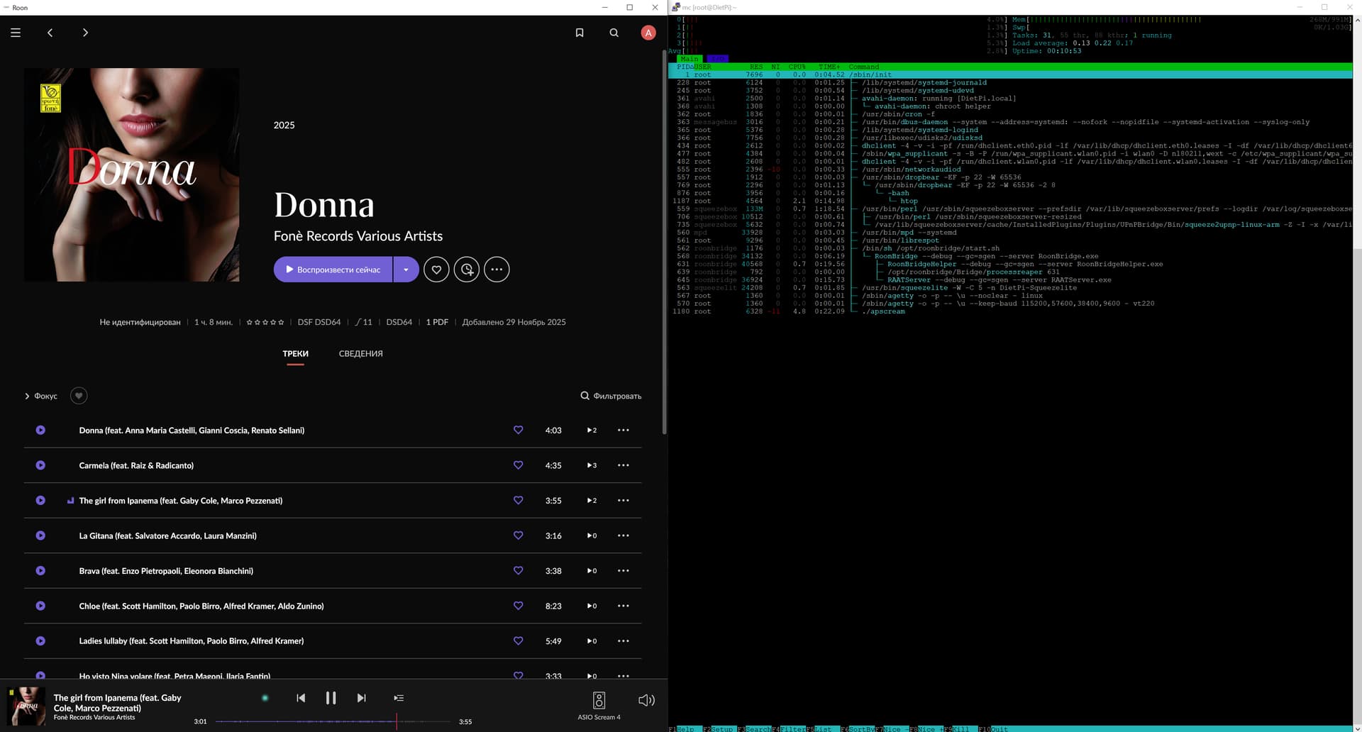

Впечатления от стартовой версии.
По сравнению с Хмос звучит тембрально нейтрально, нет завала в середине и верхах. Похоже на endpoint LFox. Сильно мылится картинка, мутно как то, тарелки не звучат, возможно из-за PLL и ЮСБ питания.
Отлично играет! На Orange PI PC на Diet определился и запел! На win10 тоже норм!
Не играет пока к сожалению, но я понял почему. Так как формат как на pure 1024fs. Мой цап пока отказывается воспримать 1024 MCLK.
