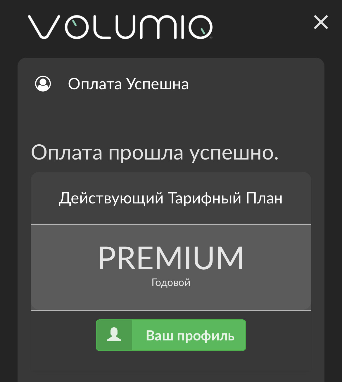

Попробую. На себя регать?
Либо на себя либо придётся мне передавать данные карты :slightly_smiling_face:
Сча сделаю. Напишу в личку.
Что бы всё прокатило,я даже на ногах пальцы крестиком согнул :grinning_face:
Ну да, а я сухумского пивка за это щас добану..

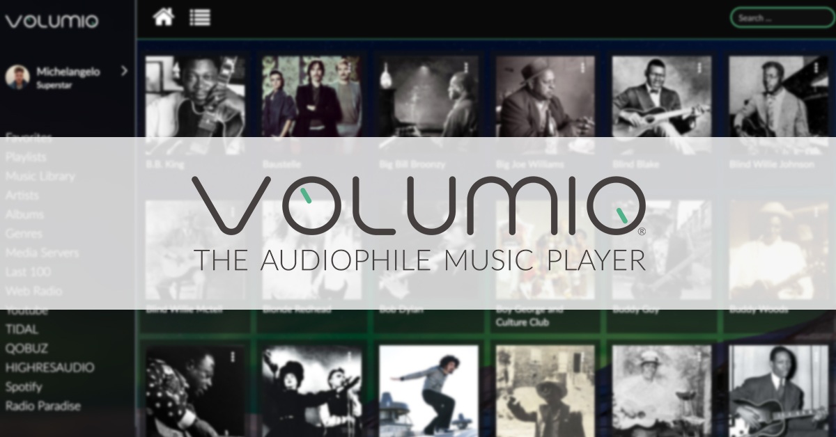

Скрестил ужа с ежом.
Бинарник от SoTm, библиотека от Volumio.
Теперь адекватная загрузка даже на 192/24. В библиотеке от SoTm что то текло и загрузка медленно вырастала до 80%
Выше 28% не поднимается.

Значит не зря я подкинул идейку с вольюмио..

Я не зря же остался с бинарником от SoTm.
Программа от Volume тянет за собой мегабайты криптобиблиотек и защищена сильнее от запуска на не родных железках. Короче с наскока не получилось её запустить даже со всем ворохом этих библиотек.
Тидал там тоже запускается как то не стандартно. Ещё хуже QC. Короче без живой Volumio на Малине 2/3 пока никаких прогнозов. Мне нужна эта железка. Моя Raspberry B+ очень старая для этих игр.

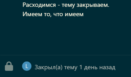

А если ветку закрывать, будет ещё тише - как в склепе. :slightly_smiling_face:
