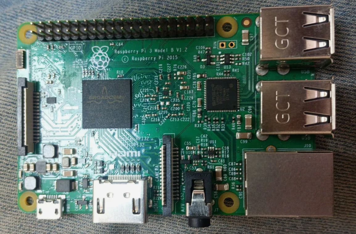

1500 руб Raspberry 3 B1.2
https://www.avito.ru/kodinsk/nastolnye_kompyutery/raspberry_pi_3_model_b_7257962023

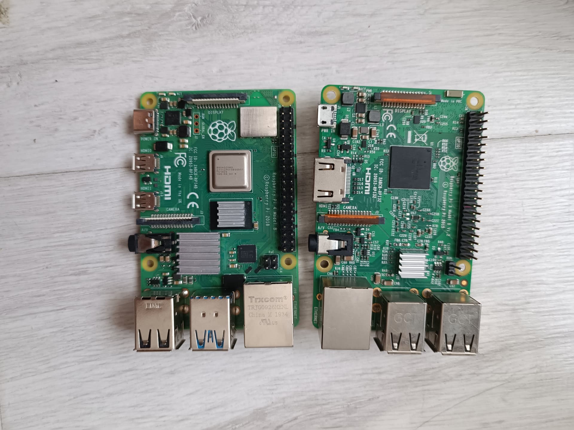

Если что у меня третья “б” И четверка “б”
У меня тоже 3+ есть, если что, могу выслать.
Кто то подумал так же как и я? Попала Малинка в руки Павлу - Pure RPi появится :wink:
Не появится)
Я её через месяц верну и руки вымою после неё.
