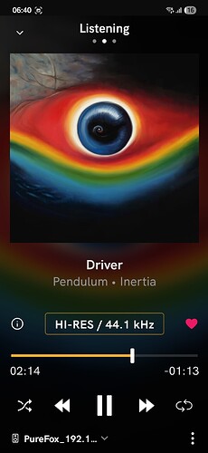

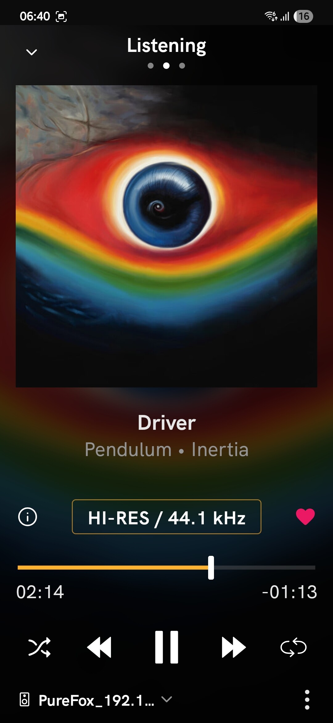

Еще немного про нюансы со шкалой.
На у NEO3 с проводным подключением вчерась шкала была все время на конце трека :slight_smile:
При этом через Wi-Fi этого артефакта нет.
Всяко пробовал переключать и перегружать, не смог победить.
Scream при этом там же на NEO без этого артефакта и по проводу и по воздуху.

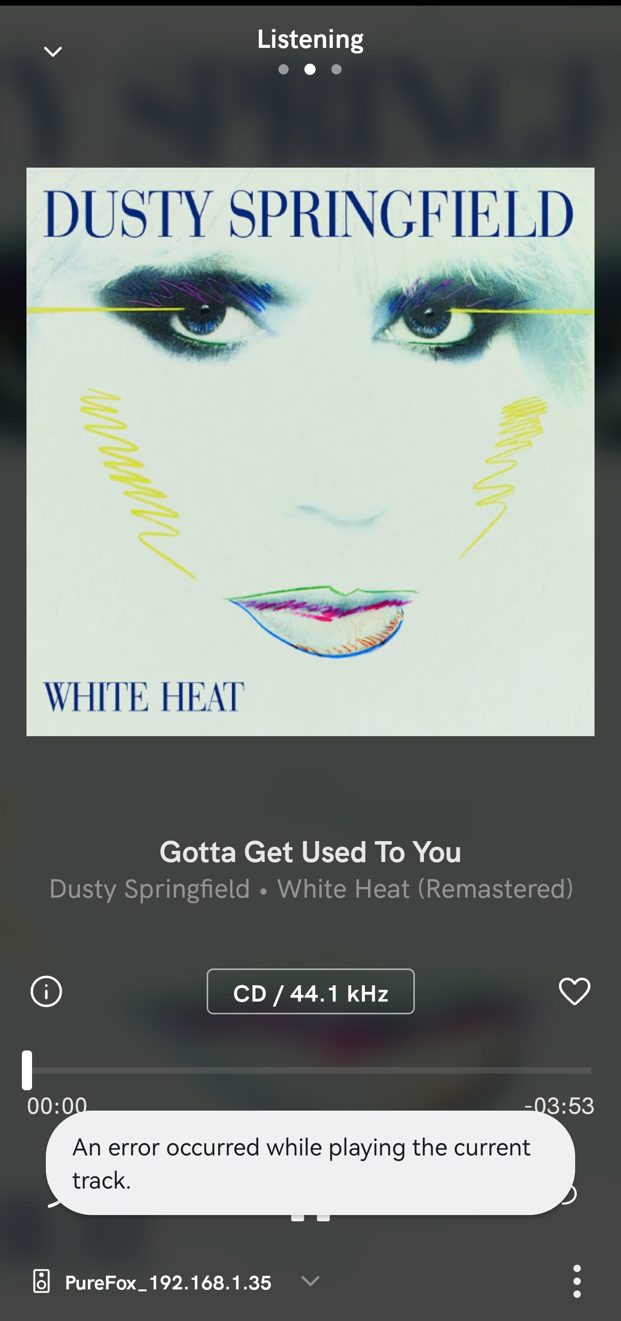

Периодически выскакивает такая надпись, но воспроизведение идет, со следующей песни..
Попробуйте после запуска проигрывания отключить телефон от домашнего вайфай (вообще выключить вайфай) и управляйте треками через сервера Кобуз.
Это как это, не понял, без вайфай?
