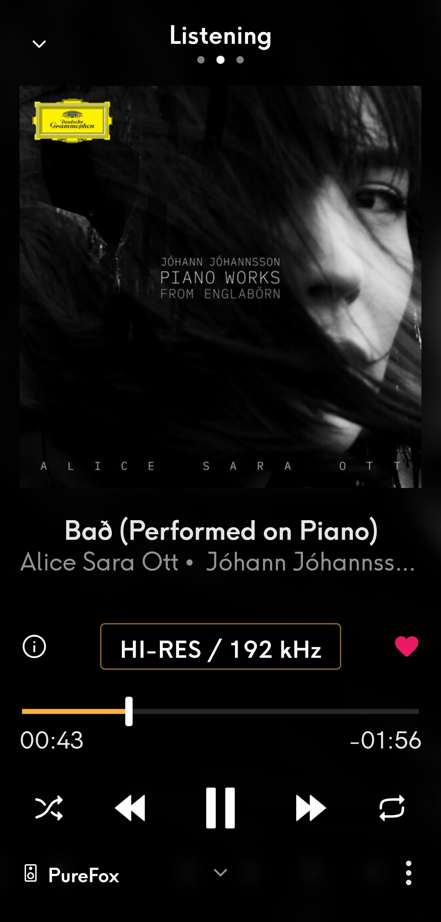

Сегодня сломал немножко настройки в роутере, пришлось трубу в европу перенастраивать, но пока ее не было обнаружил что Qobuz работает и так
В нынешних условиях даже не понятно уже баг это или фича :))
Списки днс с маршрутизацией оставил, только отключил пока что, раз уж и так работает.
QC работает без “кивина” изначально .
У меня в какой то момент таки рубанулся. Добавил маршрутизацию по их доменам и заработало. Сегодня вот обнаружил что работает снова без обходных маневров.
