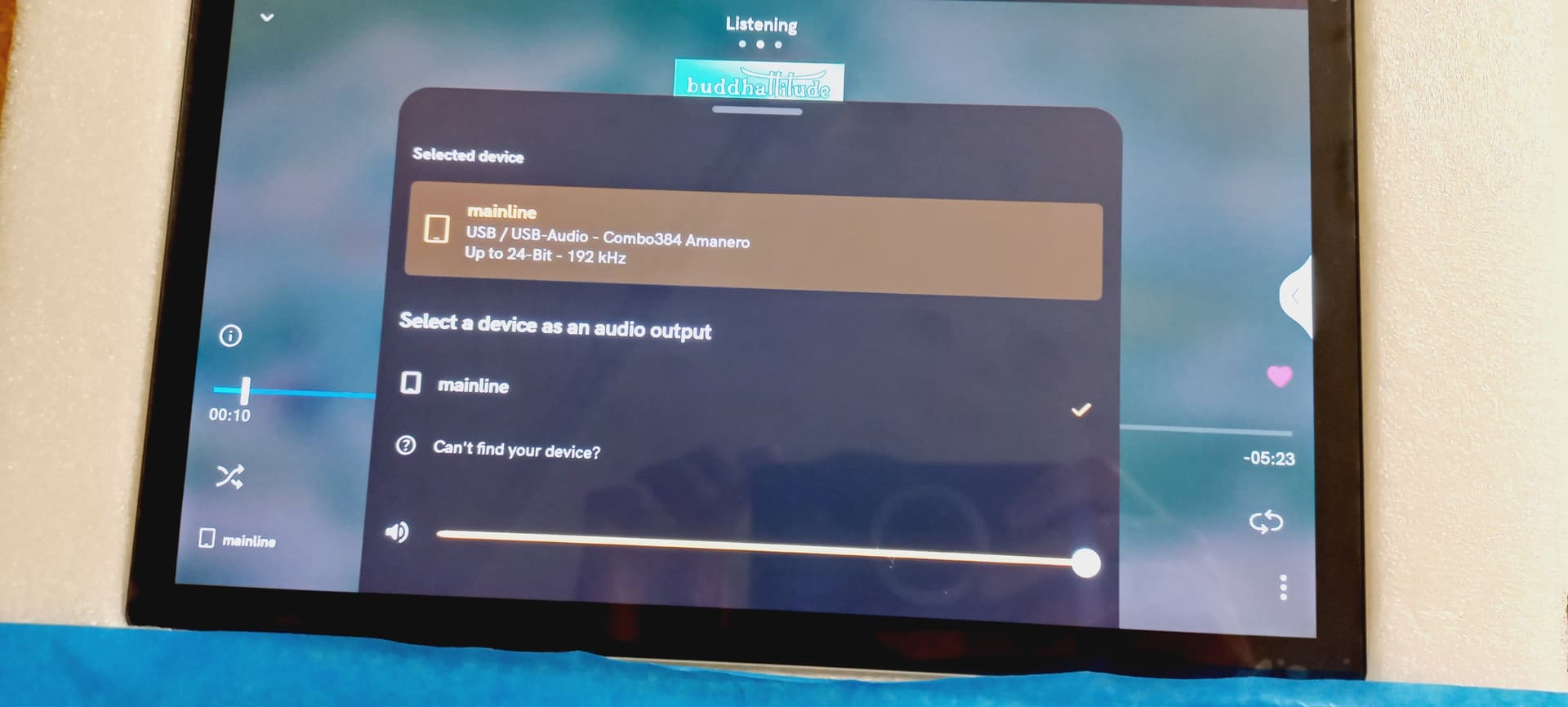

А что, Qobuz научился по USB адекватно выводить сигнал? Вот такую картинку с Аманерой выдает. Зачем тогда Connect?
Ну, стал показывать подключенный usb девайс, а выдает ли мимо микшера?
UPD
Попробовал специально со стационарным цапом, как выдавал поток через микшер так и продолжает выдавать через него.

Qobuz всегда умел работать с ASIO устройствами
На скрине Андроид-устройство.
