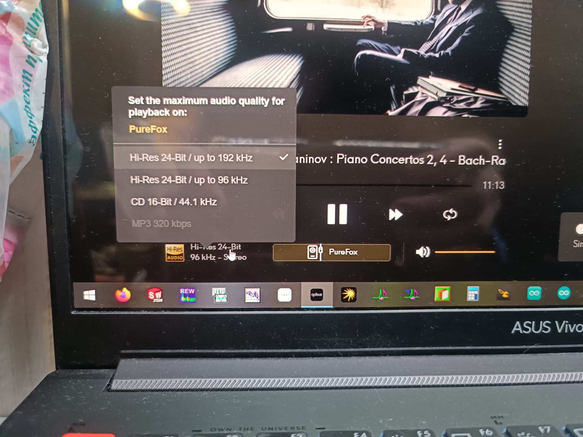

Только что заметил, что QC на PureFox играет только 16/44, других вариантов нет, они стали серого цвета. Когда переключаюсь на другой ЦАП и телефон, хайрез есть, а на Лисице нет. Я даже не заметил, когда началось, может после перехода на 1.6? У кого-то такое случалось?

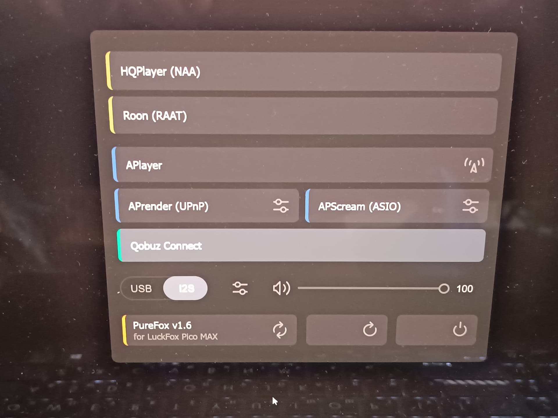

Попробовал другие версии прошивки, теперь Лисица не видит ни один из моих ЦАПов, вебморда работает, но когда нажимаю USB, пишет, что ЦАПа нет. Хотя еще час тому все видела. Перепробовал все версии прошивки, все ЦАП, проверил их на работоспособность, все раболает, кроме LuckyFox, что с таким делать?

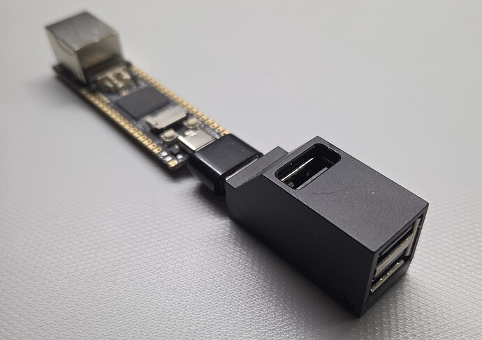

Подключите ЦАП через копеечный USB хаб. Как правило это решает проблему.

Дело в том, что на этом ЦАПе (S-Audio FIRDAC Mini) у меня не было проблем с подключением за 8 месяцев использования на LuckyFox Max. А на другом ЦАПе (S-Audio Focus 4) всегда работало только с коротким USB-кабелем. И так ситуация не менялась много месяцев. Только иногда ЦАП включался и выключался, если зацепить кабель USB (клацало реле в ЦАПе). У меня было подозрение, что там плохой контакт, но я не заморачивался. А когда вчера обнаружил проблему с ограничением битрейта, начал активно прошивать Лисицу разными версиями прошивки и, наверное окончательно расшатал плохой контакт на разъеме USB-C на Лисице. Весь вечер вчера пробовал, с любыми кабелями, с любыми ЦАПами, Лисица никак не видела мои ЦАПы, хотя они работают, если подключаться прямо к ПК. А сегодня удачно включил с третьего раза и он заработал (теперь не дышу на Лисицу), но проблема с битрейтом никуда не ушла :frowning: Совсем не понимаю, как ее исправить.

Просто попробуйте короткий кабель 0.6м и короче или простенький хаб типа такого

Но больше всего меня бесит именно проблема фиксированого битрейта 16/44 в QC. Я пробовал MPD и Аудирвану, там хайрезы нормально играют. У кого-то такое бывало? Такого ж не может быть из-за глючного контакта, как я понимаю, тут что-то другое? Как побороть?
