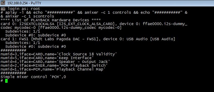

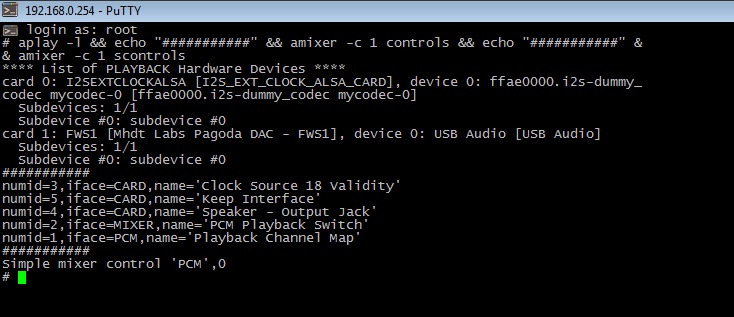

@Viktor покажите вывод этой команды с подключённой cmedia
aplay -l && echo "###########" && amixer -c 1 controls && echo "###########" && amixer -c 1 scontrols
Странное дело-
на горячую переткнул цап ( был выбран в веб интерфейсе qc c аманеро ак4490 и играл , подключил на горячую асус (cmedia) - qc позаикался чуток и стал играть.
Пока неперезагружаю веб интерфейс лисенка.

прошивка asus xonar stu (cmedia6631a) не родная (не асусовская) перепрошита давно на другую-USB\VID_0D8C&PID_0139 . ( в данной прошивке поддержка 32\352.8 )
lsusb :
Bus 001 Device 001: ID 1d6b:0002
Bus 001 Device 004: ID 0d8c:0319
Bus 002 Device 001: ID 1d6b:0003

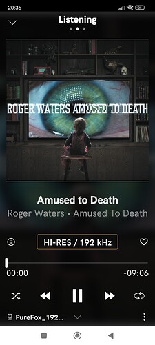

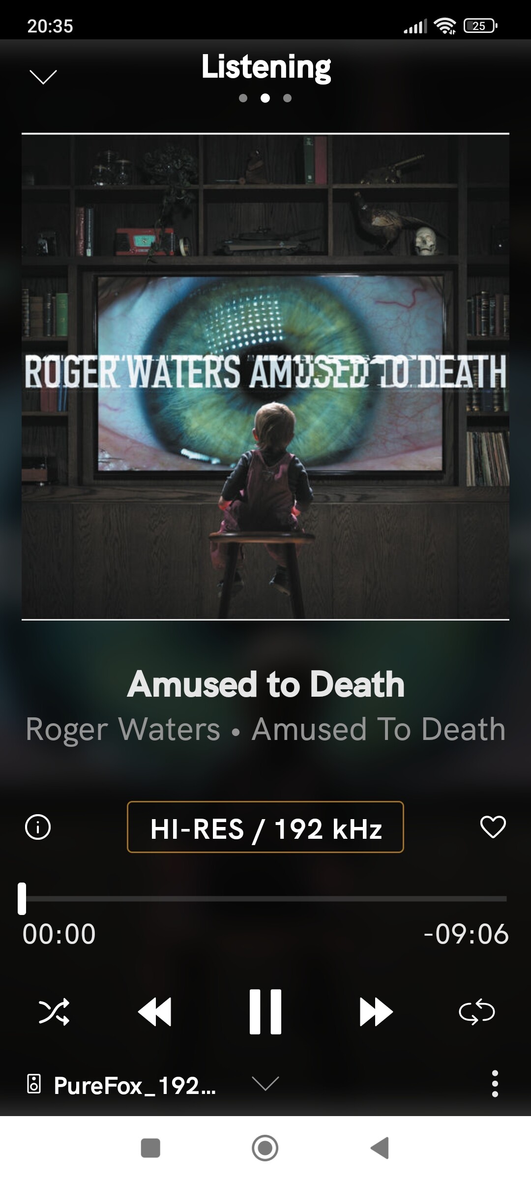

Listen to Amused to Death by Roger Waters on Qobuz Open Qobuz
