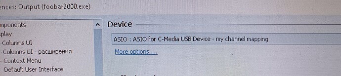

с асус (cm6631a) повременим ибо подключение к лису было “обманным” способом(описан выше в теме) и не является показателем работоспособности.
Павел возможно что то придумает для подобных (cm 6631) проблемных приемников.

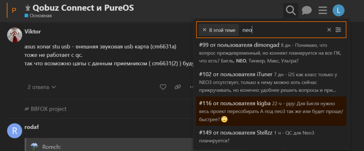

QC для Neo3 планируется?
Я это читал…я и спросил про юсб в Neo3…или я не понял вас

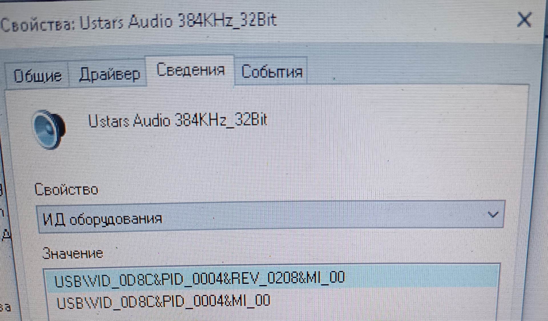

VID_0D8C & PID_0004
Оно вроде? Транспорт. Ustars Audio 6631a.Драйвера от C-Media.

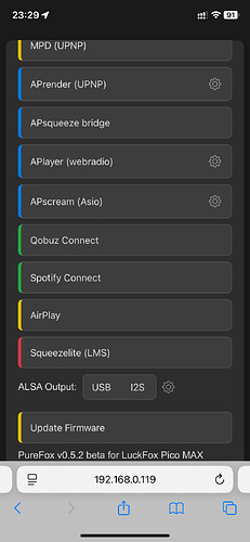

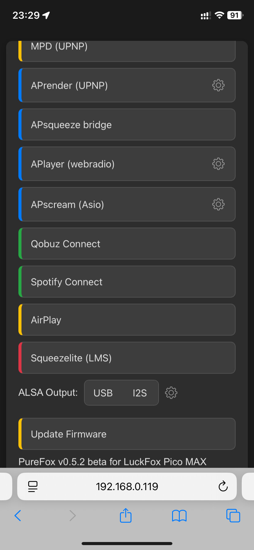

Обновил до 0.5.2

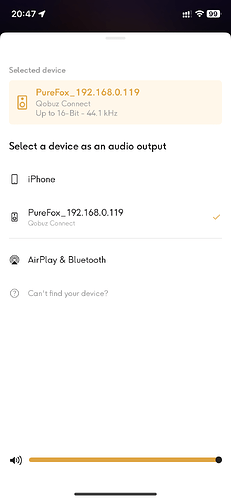

Все заработало с одним но кобуз говорит что на лисенка может отдать не выше 16/44.1
Больше не дает независимо от треков, переключаешь на айфон - выше ЧД появляется в выборе
Но звук даже с таким ограничением намного лучше чем через мконнект! Прямо сказка! Оторваться от системы не мог!
в приложении Qobuz установить максимальное качество стрима в 192 kHz
Там конечно это уже стоит!
Я же говорю переключаешь с лисички на айфон и появляется 96 и 192 в тех треках где оно есть. В мконнекте выдавало и 96 и 192

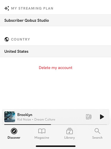

сама подписка активная? проверьте, может, пробный вариант
Лев, смотрите выше, мконнект работает на 96 и 192
Нет даже 48 кГц что странно
И самое странное что звук все равно лучше чем через мконнект на 0.3
Сделайте плз скриншот в приложении qobuz, где выставляется 192 kHz в настройках

Какая прошивка?
Какой интерфейс?
У меня после установки прошивки н 0.5.1 на Лисёнка комп играл на Кобуз коннект, а смартфон отказывался.
Оказалось на смартфоне стояла старая версия. Установка версии Кобуз 9.0.0.2 решила проблему.
Проверьте в одной ли подсети находятся Лисёнок и смартфон.
