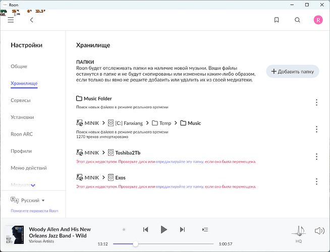

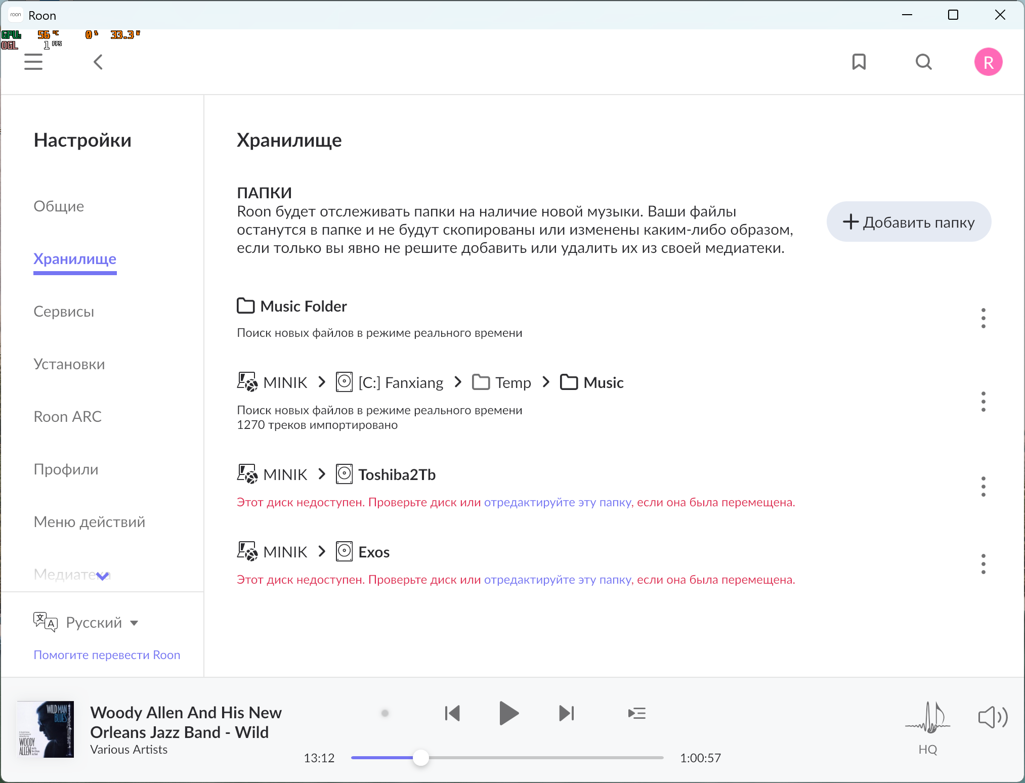

Это странно. Если тот же диск и тот же слот интерфейса, то roon запомнит диск
Возможно есть зависимость таки от железа какая то.
Я задолбался на T9 с подключением USB дисков. Бывало что подключаешь и не видит диск который уже был подключен ранее, вставляешь в другой разъем и снова видит.
В итоге и железо поменял и сам собрал как мне нужно сервер на линуксе.
Может DietPi там каждый раз че-то переназначает?
ROCK же не на DietPi и там ничего не изменить кроме подмены пакета сервера в архиве до развертывания.
На диете у меня как я хочу и все отлично работает.
Ну вот, другой разъем = другой диск

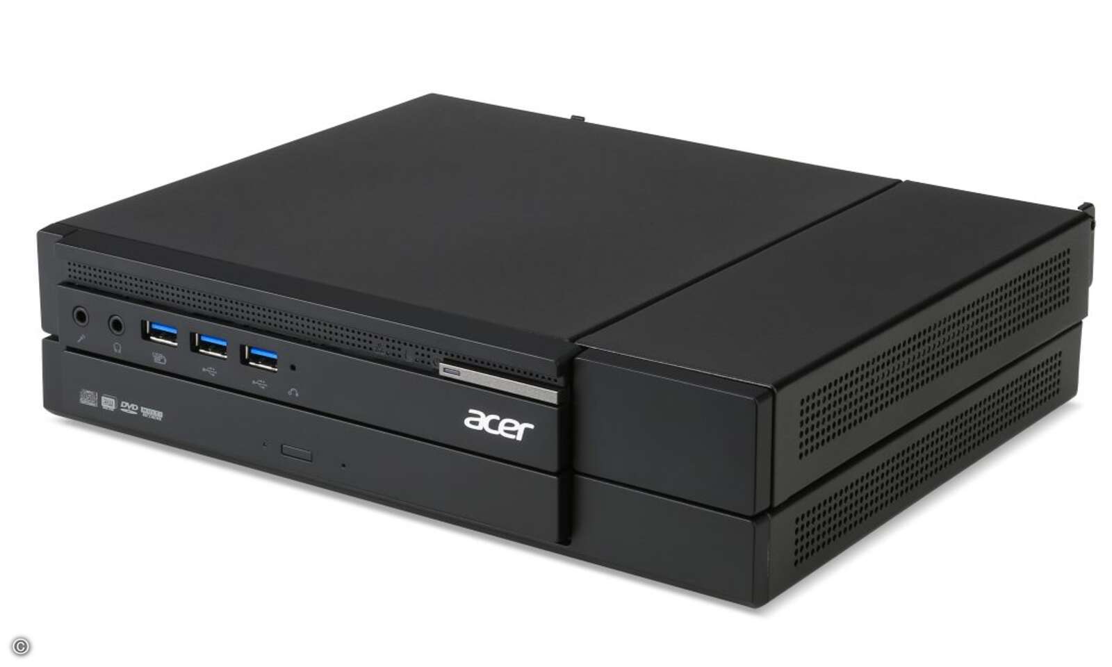

А мне симпатичны модульные концепции Acer, типа:
и cd-рип тебе и cuda для HQP…, при желании. В едином по стилю компактном комбайне

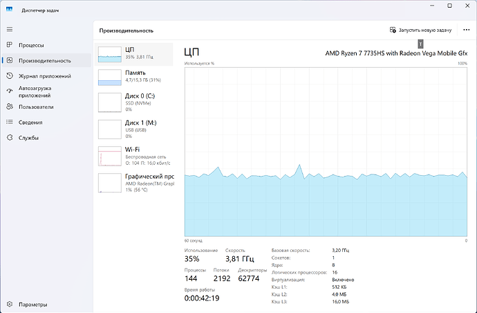

HQP настройки на максимум, или около того, вывод в DSD256.
Он в качестве выделенного HQPlayer Embedded должен тянуть все.
DSD512 уж точно и с любыми фильтрами.
MeMini без напрягов раздает на две зоны независимо DSD512 как есть без обработки на своем N150.
