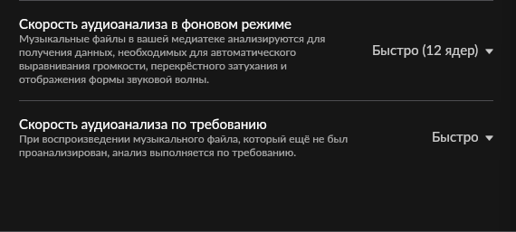

Значит что то с диском не то у меня даже не думает почти , стоит 2.5 HDD в коробочке и по usb тоже . вы его полностью просканировали ? включите все ядра чтоб быстрей . и поставите быстро . дождитесь полного анализа диска.
Я вообще выкл поставил, чтобы не сканировал, я на этих дисках ничего не меняю, они до упора забиты. Надо уже четвертый диск ставить.

Посмотрел скрин, а тут и не ROCK а просто Roon 2.47 (все в одном) для Windows и патченный, оно мягко говоря не безупречно, плюс похоже “железная” заморочка с контроллерами или дисками.
Есть разница?
