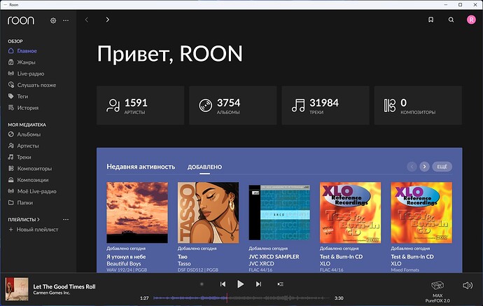

Подключил USB бокс с планкой 2TB
Запарился уже ждать когда он отсканирует, на 7500 треках примерно вовсе остановился отдыхать :slight_smile: а там больше 30000 :slight_smile:
там в Хранилище под тремя точками напротив диска есть пункт Отключить (тогда из показа в библиотеке пропадет все содержимое этого диска), затем появится Включить — это поможет?

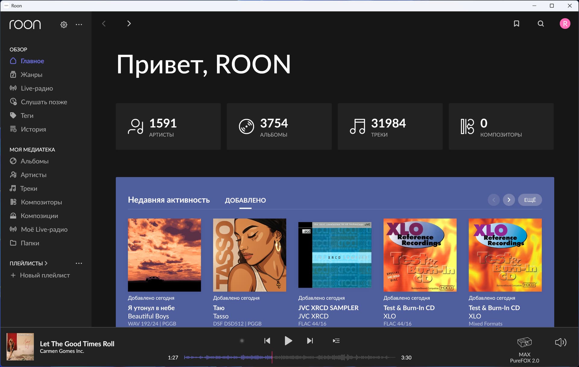

Погонял сейчас на Chatreey T9 (свежеустановленная Windows 11) патченный Roon 2.47 с USB боксом.
Сначала глючило жутко, было подключено к USB 3.0 Type A
Переподключил в Type С, стало работать сильно лучше.
Залилось все относительно быстро с отключенным анализом.

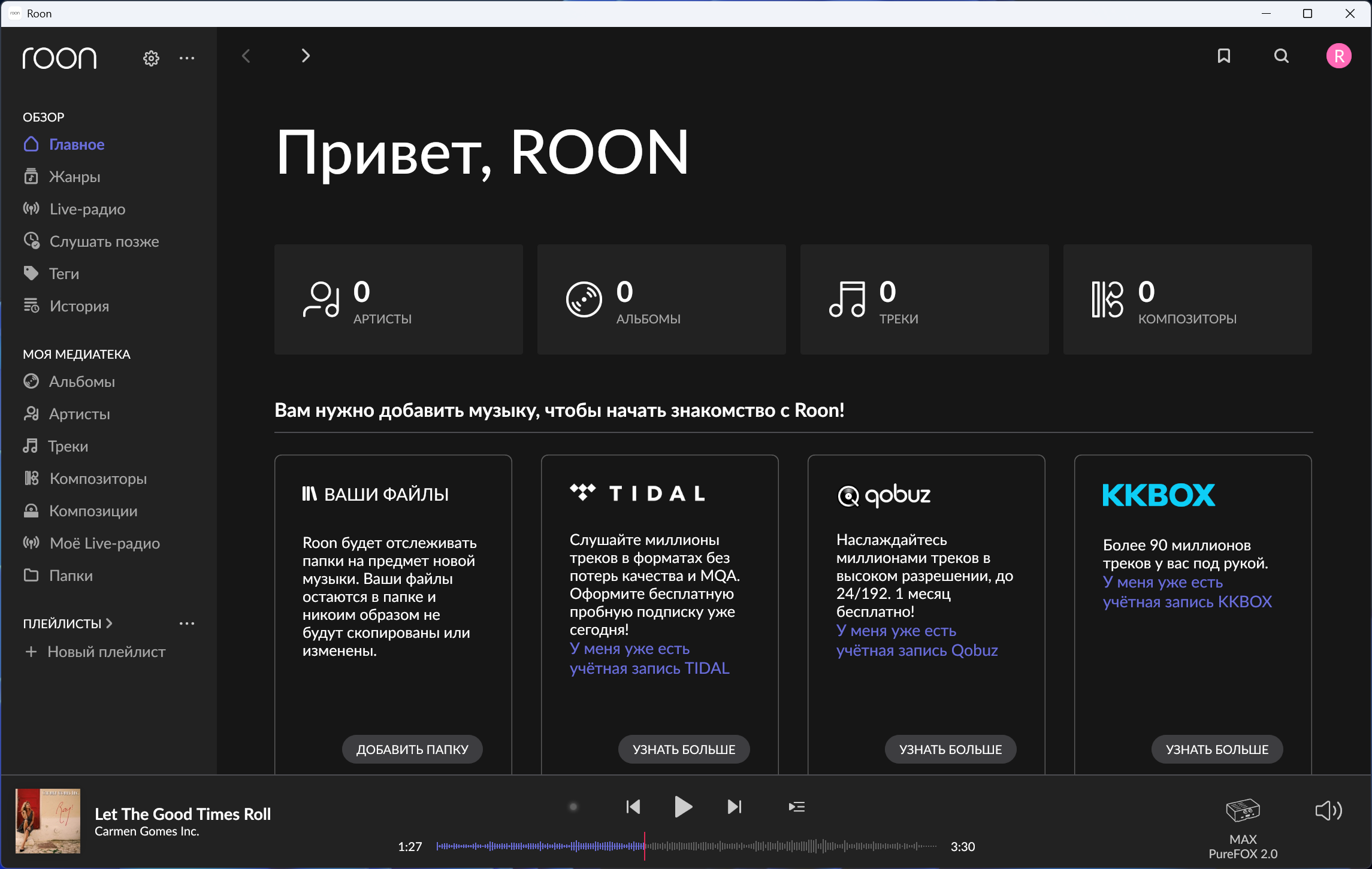

Если корректно отключать диск с извлечением в винде, а для этого нужно вырубить Roon сначала, то при включении Roon без диска все по нулям.
При подключении диска “на горячую” тут же все восстанавливается. Пробовал многократно. Всегда восстанавливается на этом разъеме.
