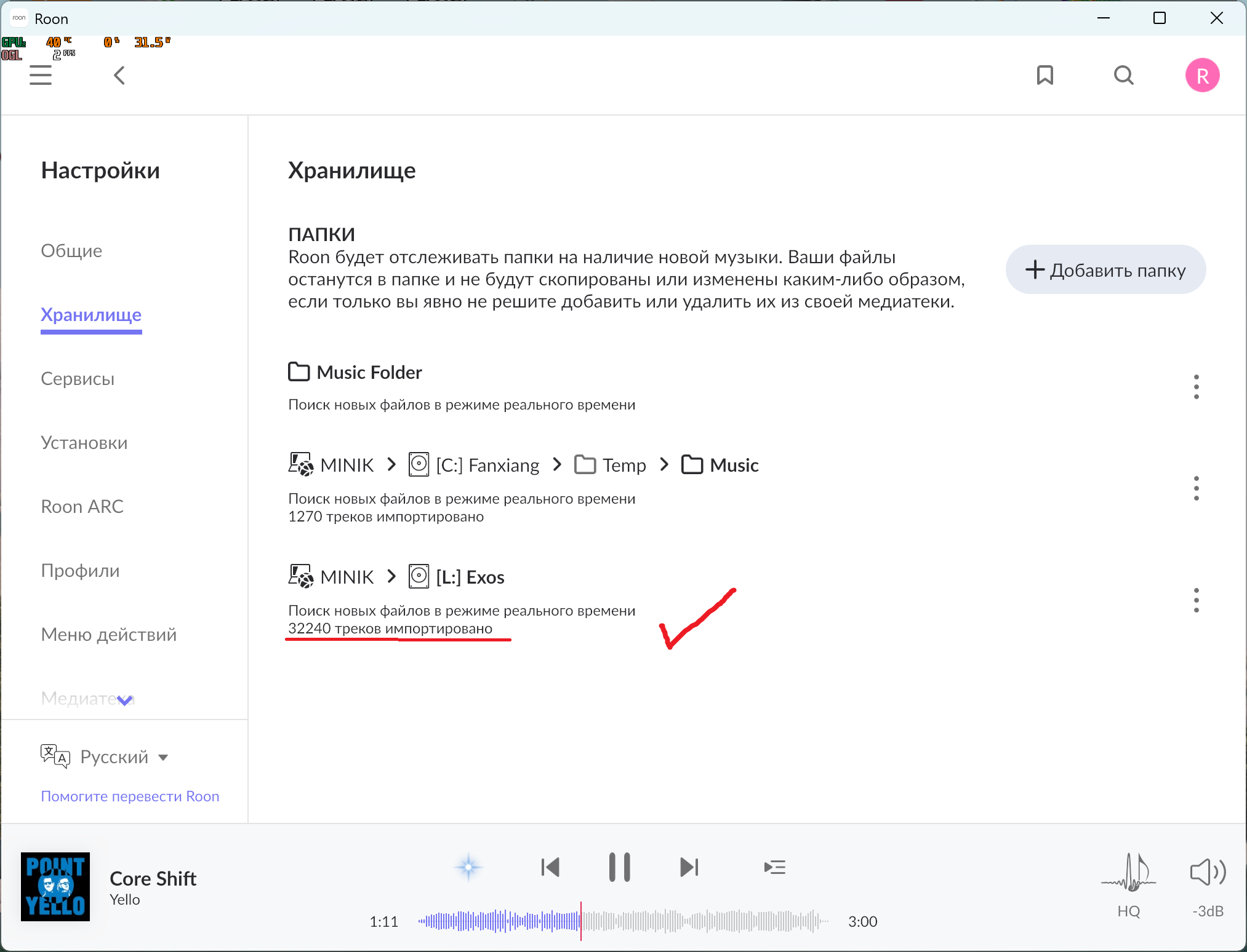

По ЮСБ 3.1 но через юсб хаб, хаб тоже 3.1 и в каждый момент времени только один диск подключен, я стараюсь два и более одновременно не включать.
HDD хоть и не очень свежие, лет по 5 им наверное, но как бы не медленные в девичестве, Seagate Exos.
Если отключать usb накопители, то при включении будет снова автоматически монтировать и естественно сканировать как новый.
Это же ROCK. Сделано для удобства подключения к Nucleus всяческих флешек и CD ROM.
3.5’'?
Шумные?
Всё же предлагаю оставить на раз отсканировать все диски полностью и с аудионализом.
При следующем подключении должно сканироваться только то что на них появилось новое. То что уже было – быстро пересканируется, так как Roon хранит эту базу у себя.
Не знаю влияет ли это – но сделать внутренний бекап после всего скана.
Внутренний диск на котором установлен roon – ssd же?
Ну и хаб 3.1 (это только заявка на скорость, а что на самом деле?) я бы попробовал исключить — хотя бы посмотреть…
ROCK на некоторых железках сканирует диски как новые при каждом подключении после отключения и сравнивает с базой.
И это бывает утомительно, если диски большие.
Железобетонно только внутренний диск на любом железе, но увы он один только может быть для ROCK.
