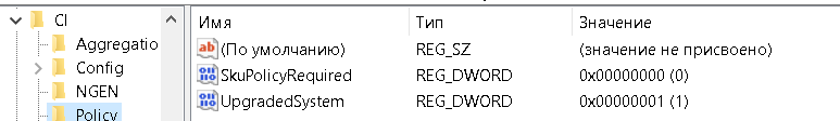

и в реестре прописал
все равно при установке пишет
devcon-x64 failed.

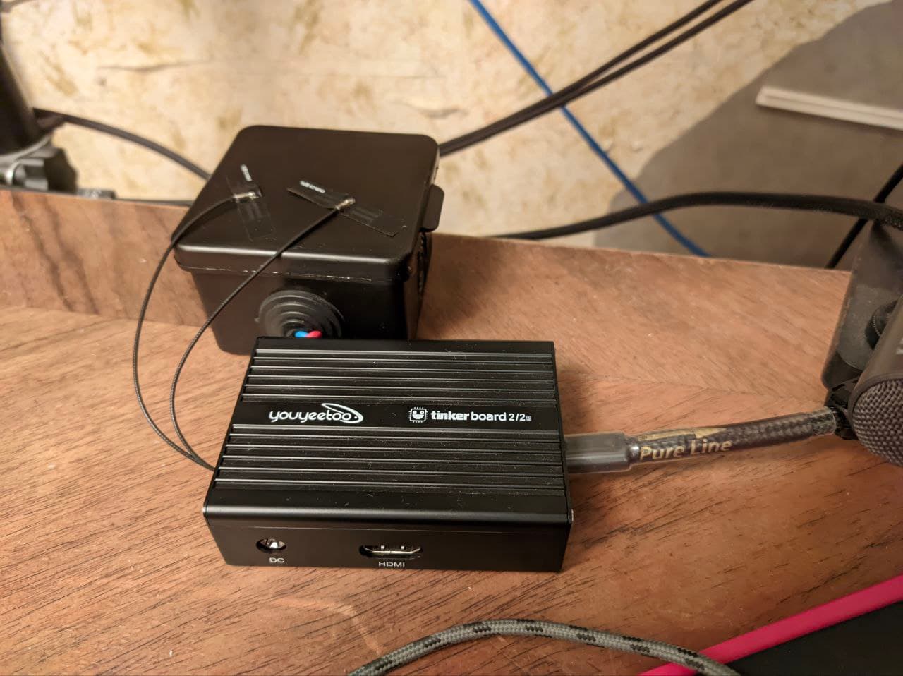

Поставил сегодня обычные антенны, так как заказанные с Али только начали свой путь.
Картинка
После установки модуля WiFi температура выросла на 10 градусов вверх.

Тяжко ему видимо. А роутер далеко??

Может антенны хилые, других пока нет.
Но работает нормально, потерь пакетов нет.
Scream Audio чутко реагирует на потерю пакетов. А если их нет, то и там работает хорошо.
Увеличил мощность передатчика на роутере и поставил ширину канала 20/40/80, и стало вот так. Ширину 160 не вижу смысла ставить.
Антеннки хилейшие, я пробовал DSD64 только как-то тянут при близком расположении роутера, DSD128 (5,6МГц) - уже заикания, DSD256 и более - слушать нельзя. Вот с этими https://www.ozon.ru/product/antenny-3g-4g-lte-wi-fi-dlya-routerov-usilenie-5-dbi-sma-male-2-sht-562598449/ все работает без затыков. Правда, звук не понравился, отключил wi-fi… лучше все-таки по ethernet. В родном (серебристый который покрупнее вашего) корпусе что с wi-fi, что без него температура 42.
То что антенны слабые, это понятно было по фотографии уже. Я сразу как их увидел, в избранное конечно добавил. Но удивился тому, что они типа норм.
Они декоративные больше.
Я думаю я их всё же получу и оставлю.

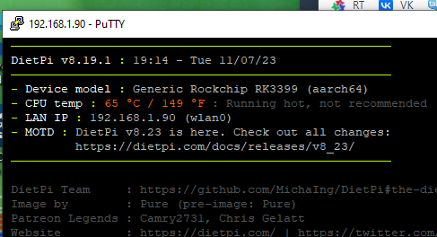

С Wi-Fi температура у меня держится 65 градусов, если открыть окно и подождать, то 63 градуса.
Если закрыть окно и ничего не трогать, то 68 градусов.

Asus с картой SD у меня в этом корпусе был нагрев порядка 51-53 градусов.
В этом же корпусе, но новый Asus с картой EMMC уже нагрев порядка
55-56 градусов. Каких то предпосылок к повышению нагрева я не вижу. Термопрокладка? Ну корпус то сам ощутимо горячий стал.
Сейчас при температуре 68 градусов палец на корпусе уже нельзя держать больше 3 секунд. Делаю вывод, что сам корпус тепло принимает, но не может рассеивать его в окружающее пространство.
