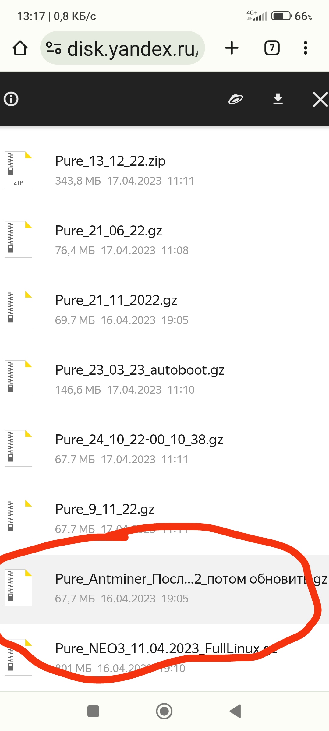

Привет @ppy! Я пользователь PureOS из Индии. С вашим программным обеспечением меня познакомил Иван Биселик. Я только что обновил свое программное обеспечение PureOS до версии 05.08.2023, и у меня возникли проблемы с тактовой частотой моего ЦАП Terminator. Мой вопрос к вам: существует ли репозиторий, где все пользователи PureOS могут получить доступ ко всем выпущенным версиям PureOS? Затем мы можем попытаться легко вернуться к той версии, которая наиболее соответствует нашим требованиям.
Также можете ли вы поделиться со мной версией PureOS от 14.09.2022?
Может кто-нибудь еще, у кого есть версия от 14.09.2022, пожалуйста, загрузите и поделитесь ссылкой здесь?

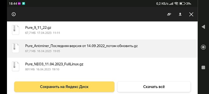

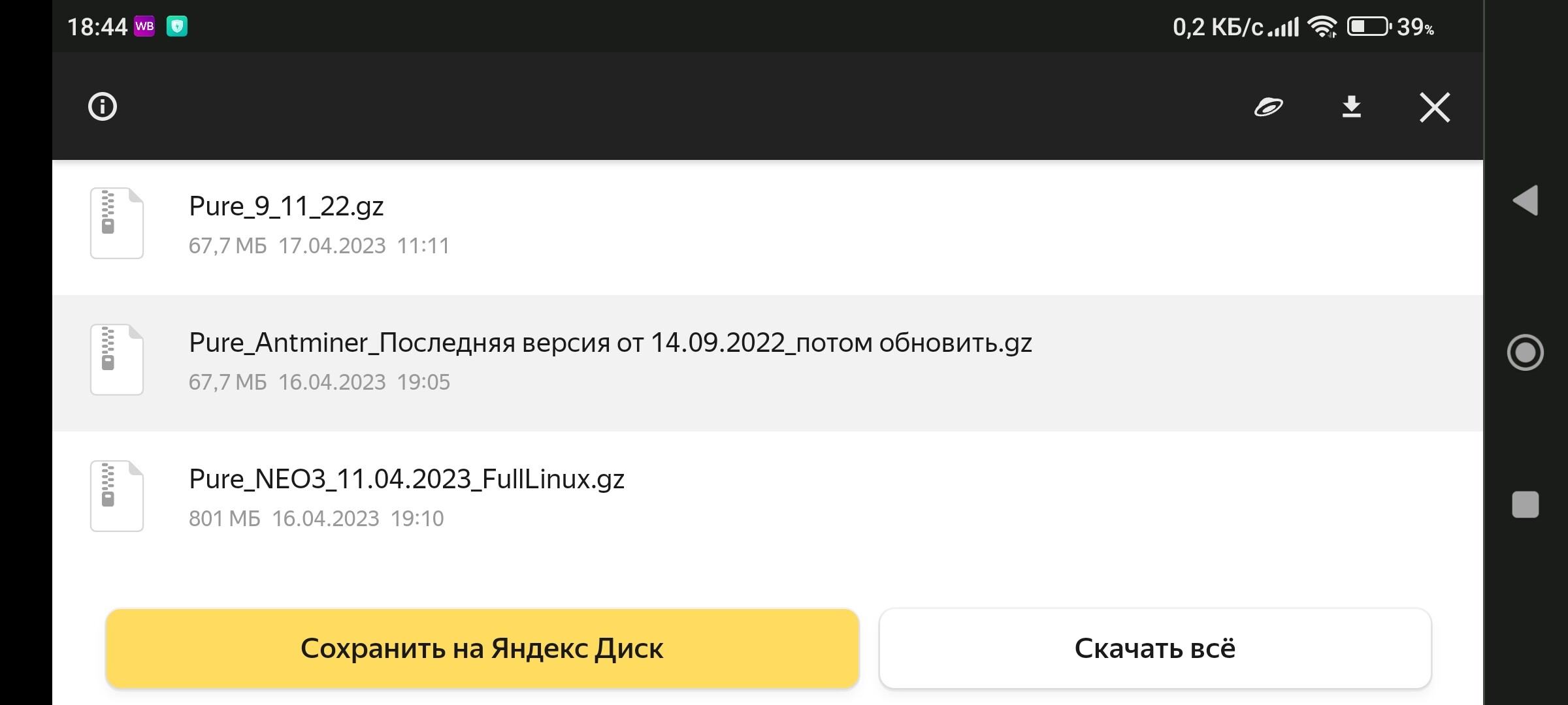

по второй ссылке находится версия 14.09.22
Привет, спасибо, Виктор, что поделился этими ссылками. Я скачал этот файл и установил его, но, к сожалению, это версия от 10.09.2023, а не от 14.09.2023.
