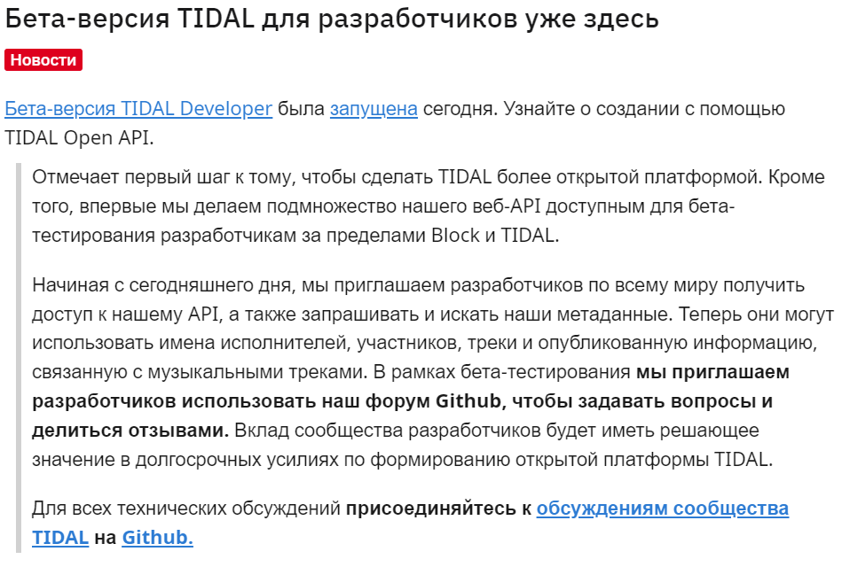

https://developer.tidal.com/
Такое было раньше, или я что-то упустил? Оно ж нам в плюс?

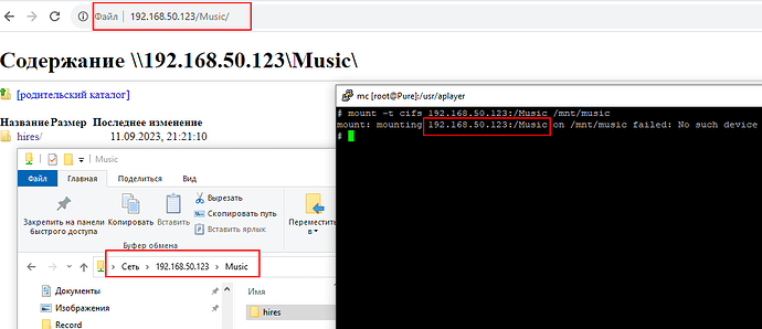

Не подскажете, как в PureOs подмонтировать внешнюю папку? Желательно NFS, но можно и CIFS. Понимаю что командой mount из консоли, но не выходит никак. Как ни кручу - получаю ошибку
Лог
mount -t nfs 192.168.50.123:/Music /mnt/music
mount: mounting 192.168.50.123:/Music on /mnt/music failed: No such device
а папка /mnt/music есть? Её надо создать до монтирования
да, создал
и chmod 777 ей сделал на всякий
Безымянный
Да ладно NFS, я ту же папку и по CIFS пытаюсь отдать.
С ноута CIFS-шара видится и Проводником и через браузер, а с Бигля фигвам:
В Бигле никак.
Даже если бы вы подмонтировали, что дальше собирались с этим делать? Прошивка не имеет плеера локальных файлов.
@ppy
Я Album player то установил уже) Радио играет. Хочу файлы с NAS-а попробовать Aplayer-ом погонять напрямую.
Я помню про концепцию что Бигль слаб для этого и лучше как чистый эндпойнт. Но вот, например, радио из Aplayer-а мне на нём сильно не хватало.
Не получится.
В ядре вырезано все лишнее. Не будет ни smb, ни NFS, ни файлов с USB.
