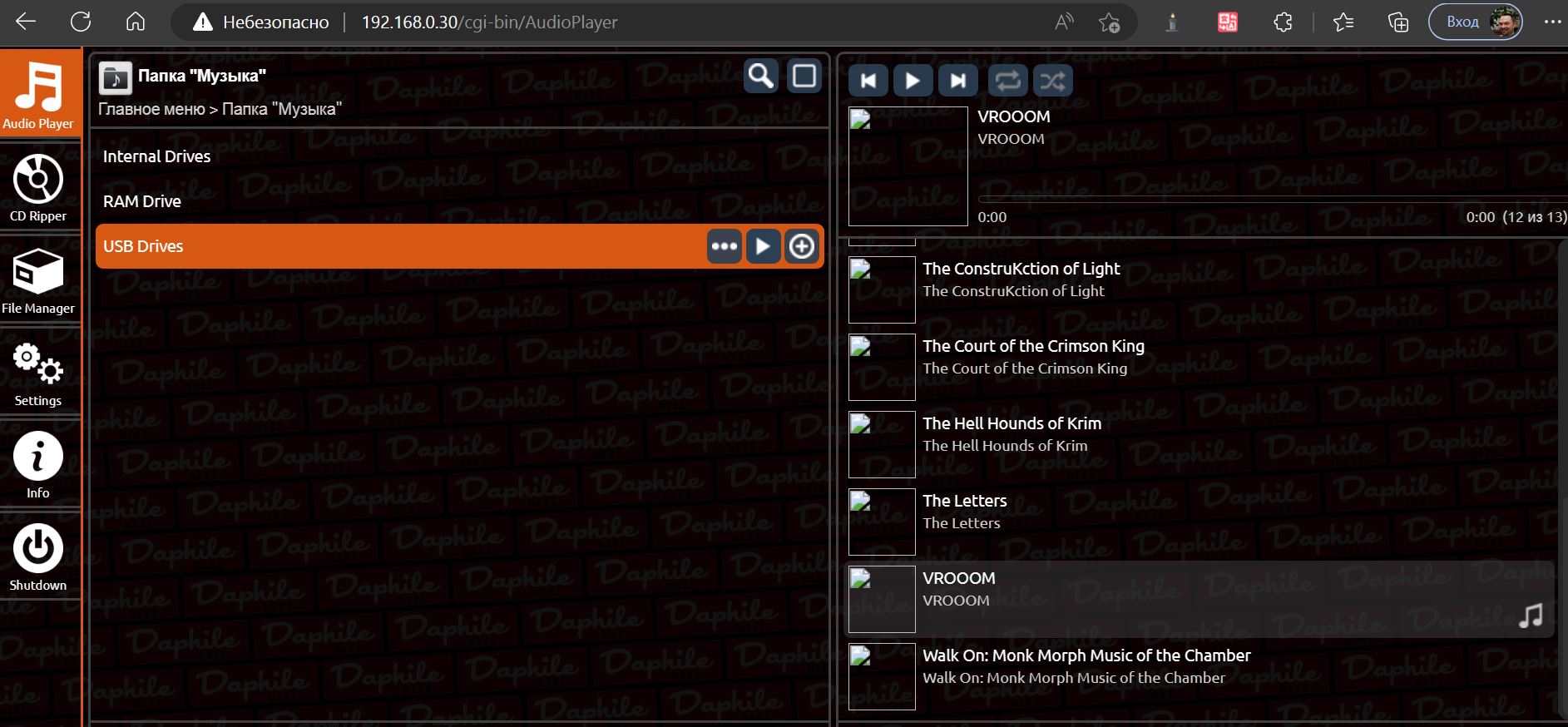

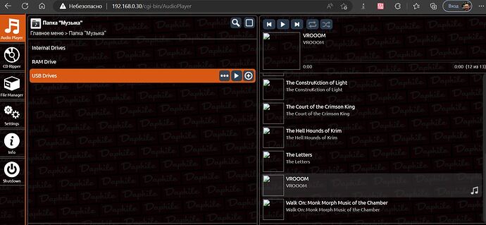

Подскажите пожалуйста, как прикрутить к ттнкерц с лмс женский диск, куда надо тыкать для настройки? Решил попробовать и не пойму…
Прикрутить по ЮСБ или по сети?
По УСБ
У меня в Дафиле это автоматом вообще. Как в диете не знаю…
P.S: хотя должно быть без разницы, в какой среде крутится LMS…
Ну подключил я его в тинкер, а дальше куда лезть? Помлему чуть не туда пишу.
Audio Player - Музыка…У меня сейчас флеха подключена по USB…Это в интерфейсе самого LMS.

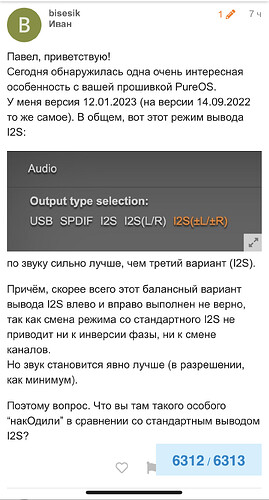

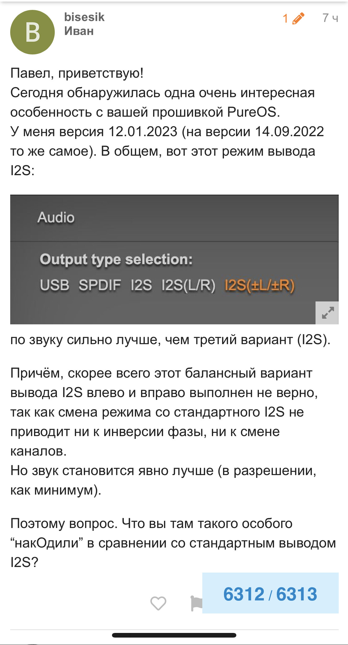

Сегодня обнаружилась одна очень интересная особенность с вашей прошивкой PureOS.

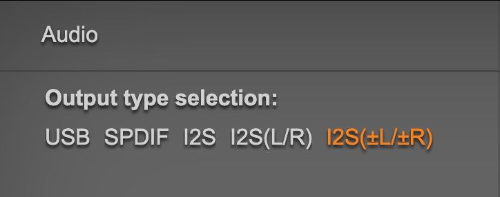

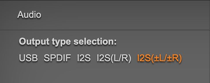

У меня версия 12.01.2023 (на версии 14.09.2022 то же самое). В общем, вот этот режим вывода I2S:
по звуку сильно лучше, чем третий вариант (I2S).
Причём, скорее всего этот балансный вариант вывода I2S влево и вправо выполнен не верно, так как смена режима со стандартного I2S не приводит ни к инверсии фазы, ни к смене каналов.
Но звук становится явно лучше (в разрешении, как минимум).
Поэтому вопрос. Что вы там такого особого “накОдили” в сравнении со стандартным выводом I2S?
Добрый день, Иван.
Нет, схема I2S(±L/±R) работает именно так как было задумано. Это разделение на правый-левый + балансный сигнал в каждом канале. Этот режим создавался и успешно используется для младшего брата DSC2 - Красная Шапочка зажигает!
При подключении стандартного I2S в режиме I2S(±L/±R) вы услышите только левый сигнал в обоих каналах. Но в правом канале он будет инвертирован.

Подтверждаю данную информацию. Работает на двух i2s устройствах: прошивка как новая(v2) ,так и старая (анмайнер).
