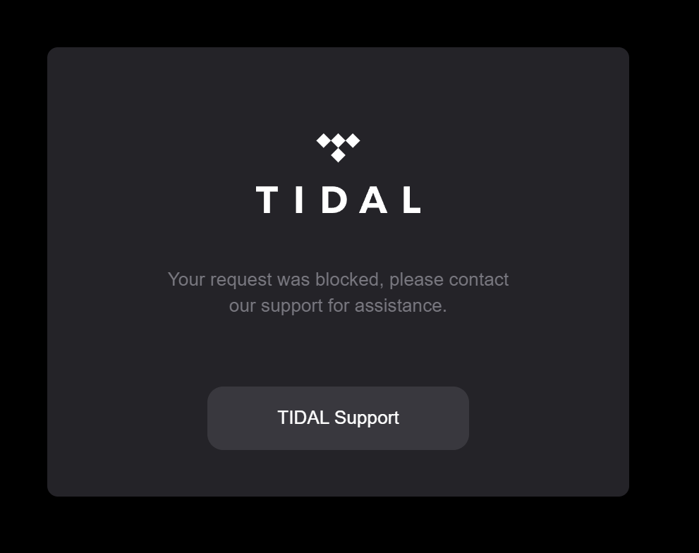

Для стримера на Pure, чтобы слушать Tidal, нужен VPN? Как настроить это дело?
Tidal совместно с РКН устроили какой-то жуткий гемморой, даже разбираться мне не захотелось и я ушел к Qobuz))
Мне сделали аккаунт в Бразилии, но без VPN в роутере при открытии их приложения получил экран блокировки. Мой Netis N4 не поддерживает антизапрет. Получается надо новый роутер покупать…
Для кинетиков есть инструкция по настройке: Выборочная маршрутизация через VPN — Teletype

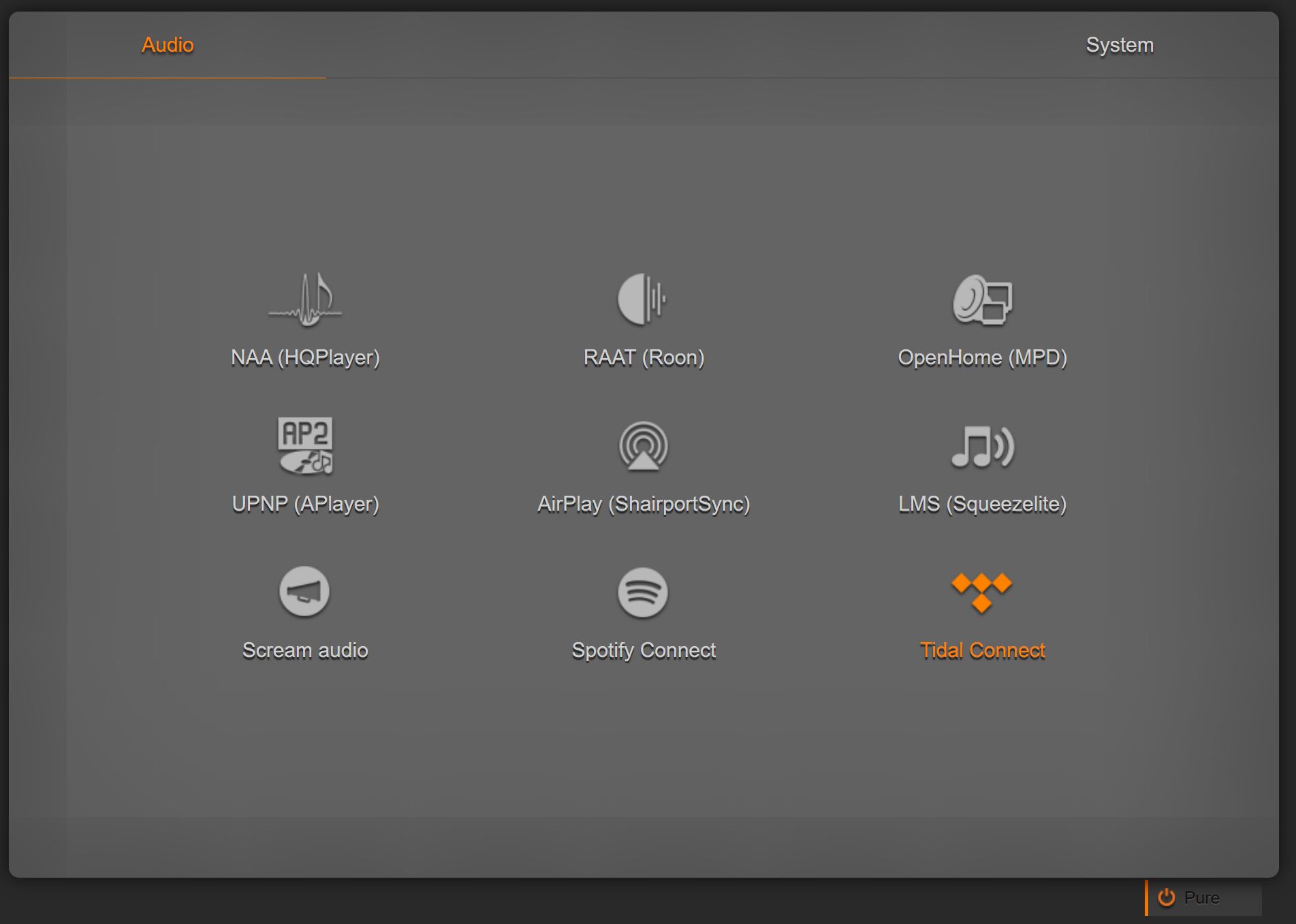

Вот этот метод сработал. В приложение вошел, залогинился в аккаунт. Но пока в настройках вывода тидала вижу только системные звуковухи, а как на стример вывести не нашел.
Если в сборке не ковырялись, она обновлена, то:
- На Бигле или другом стримере/эндпоинте на
Pure включаете Tidal connect.- Ставите на устройство управления (смартфон, планшет, ПК, ноутбук и т.д.) бесплатную программу VPNSatoshi, запускаете его.
- Только после этого запускаете родное приложение Тидал, подключаетесь к Tidal connect Бигля, запускаете воспроизведение.
Уже несколько дней так пользуюсь. И никаких танцев с бубном вокруг роутера.

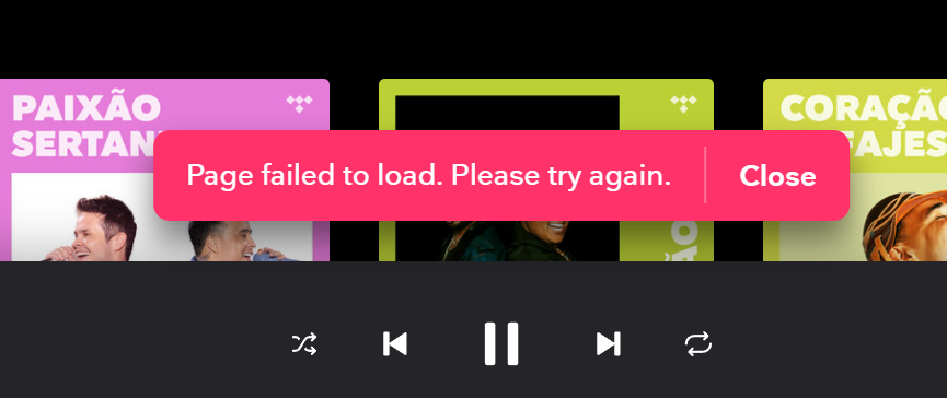

Это была включена. Самое интересное, что когда этот VPN включен, доступ к странице стримера прекращается.
Еще заметил, что ping с 2ms с этой проксей стал 60ms. Так себе вариант на постоянке так жить.
