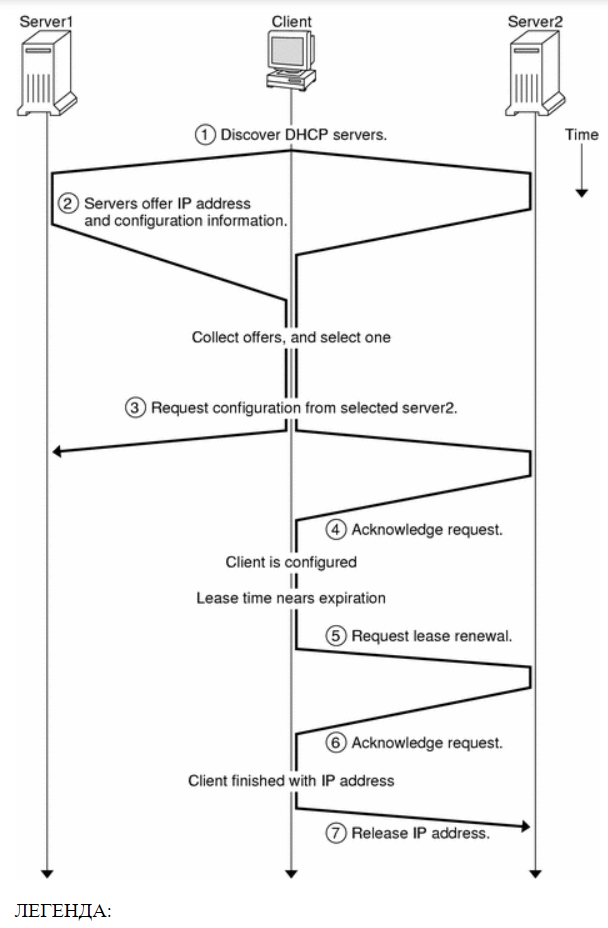

Любой человек, знающий что такое dhcp и ip, скажет вам что никакого влияния на sq способ назначения устройству ip адреса не имеет.
Любой человек содержит в голове любую кучу мусора.
Меня интересуют сугубо практические материалы, если их нет, то теория и остаётся теорией.
Горячие финские парни)
Павел все придумал до нас.
В прошивке Pure служба dhcp client работает только в момент загрузки системы
ОС получает ip и сервис dhcp выключается. Совсем.
По этой причине, в pure разницы между статичным и динамичным ip нет
Давайте поблагодарим Павла и запомним данную аудиофильскую особенность Pure
А так, да, разница динамический или статичный ip есть (для златоухих товарищей), но только по причине лишнего процесса в ОС и периодического опроса dhcp сервера
Если у всех устройств в сети сделать статик ип, прописать gateway и dns роутера то в самом роутере можно выключить dhcp сервер, а это минус шумный процесс и минус запросов и ответов в сеть.
Да, много можно сделать оптимизаций.

Если lease time не 2 секунды то это не играет роли
