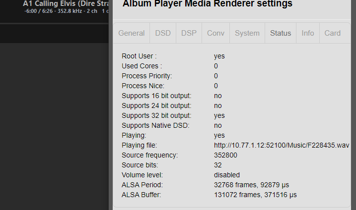

Кто-нибудь наблюдал проблемы при проигрывании PCM высокой частоты сэмплирования с транспортом на бигле?
Есть система Roon → BBB USB → Chord Hugo TT 2. При проигрывании трэков с частотой 352.8 слышу щелчки, как будто виниловая пластинка играет. При 192 такого не наблюдаю. Пробовал подключать ЦАП по USB напрямую к компьютеру с Roon Server - нет щелчков. Хотел тут поиграться с HQPlayer - конвертировать DSD в PCM высокой частоты (ибо внутри себя TT2 делает это и так, только хуже), а тут такое.
Куда копать?

BBB (aprenderer) → chord qutest - щелчков нет

352/24 384/32 в том числе
если вы про это
А чем стримите на эндпоинт? Хочу тоже проверить с aprenderer, хотя с ним у меня и раньше бывали проблемы. Видимо, реализация USB в TT2 и в Qutest таки отличается.
JRiver

Вот запустил сейчас
В общем, проверил и с APRenderer + Audirvana, и с LMS - везде щелкает. Так что проблема где-то глубже сидит.
Раскочегарил NEO3 на последней прошивке Pure - и нет щелчков. Ни с пятым ядром, ни с шестым :man_facepalming:
а на бигле какая была pure?
Последняя доступная. Я сравнил ядра - версии разные там, но я чет не уверен, что в этом дело.
