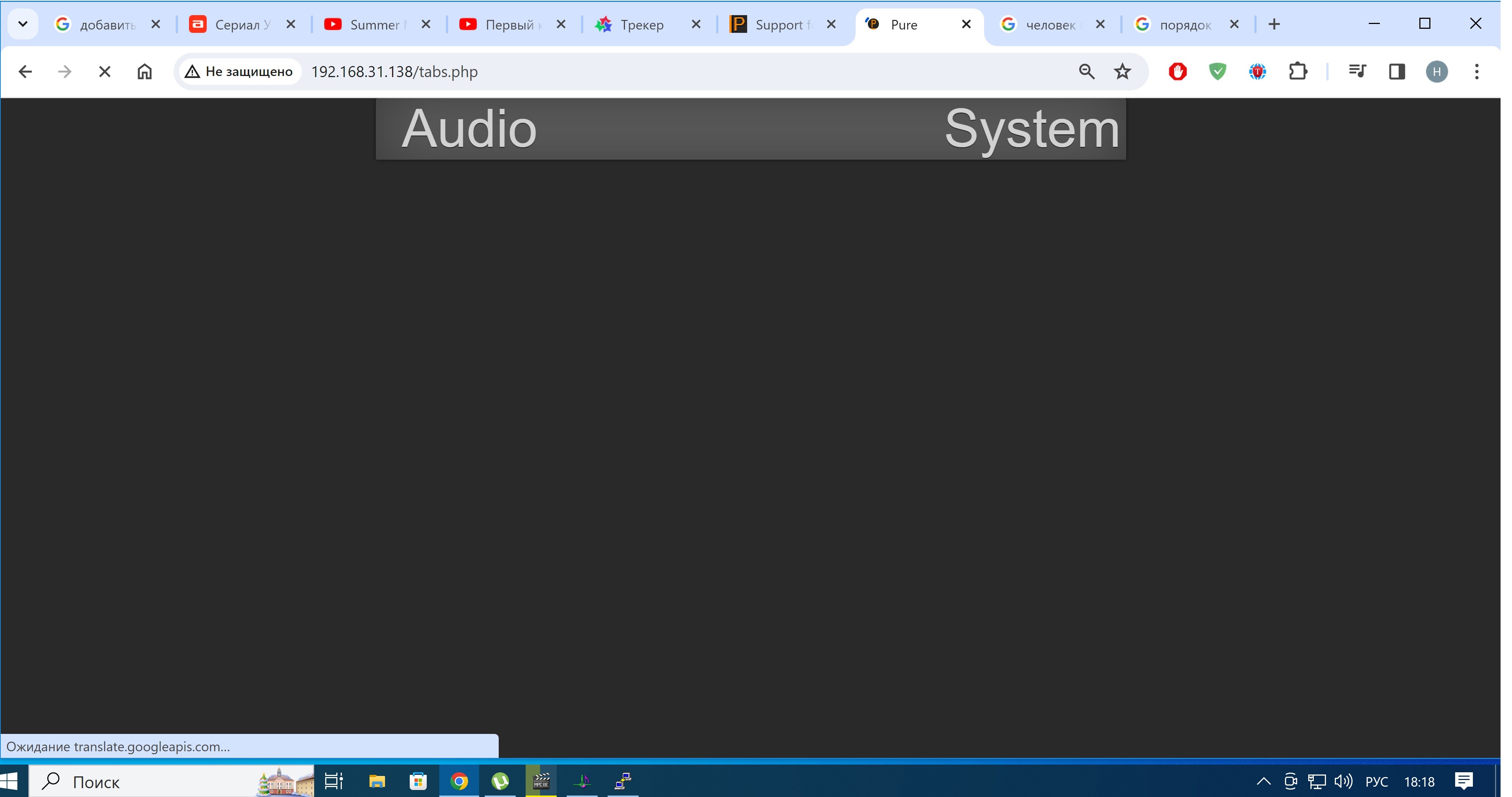

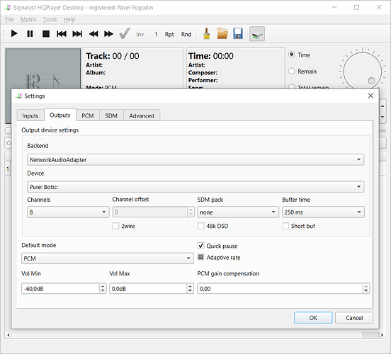

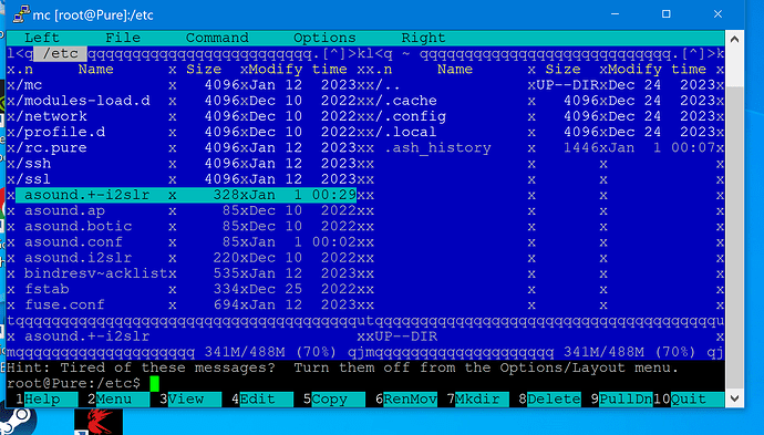

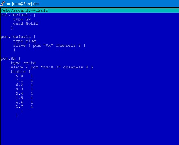

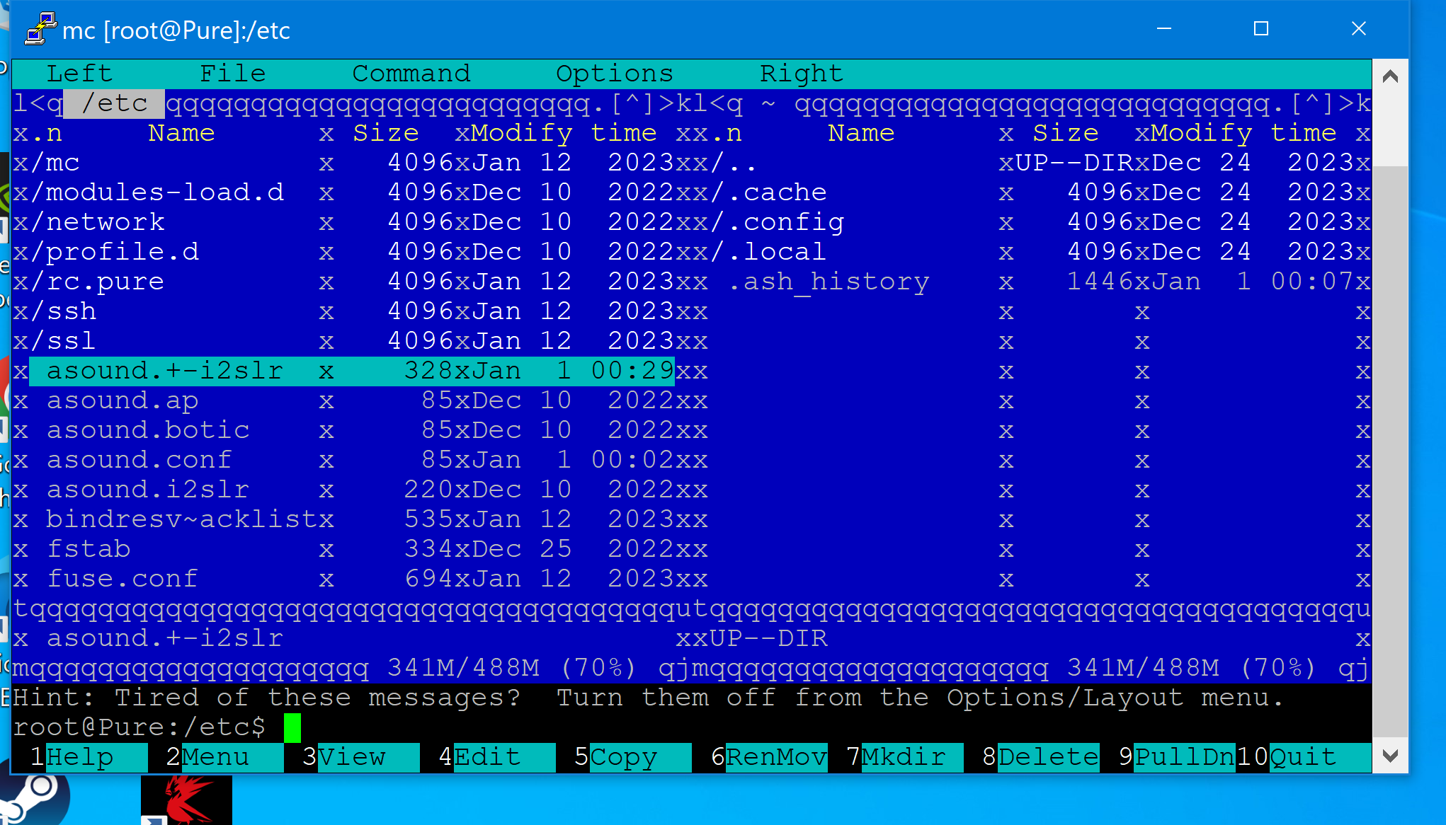

При попытке вывести звук, ничего не происходит, зависает на несколько секунд плеер HQ, потом устройство пропадает из настроек вывода, также начинает “тупить веб интерфейс”. Добавлял текст в файл asound.±i2slr копированием текста из блокнота (shift+insert), вроде бы все описал. Больше пока в этой теме писать не могу, буду отвечать, на последнем фото))))
фото настроек прилагаю:
так как новый пользователь, не могу добавлять более 1 фото
не знаю, что делаю не так, когда применяю настройки, веб интерфейс вешается и никакой звук не выводится
я добавляю Ваш конфиг в файл asound.±i2slr, потом в веб интерфейсе его применяю, и все, при выборе hqp интерфейс виснит.
…проверю
Многоканалки у меня нет, проверить на слух не могу, делаю вслепую.

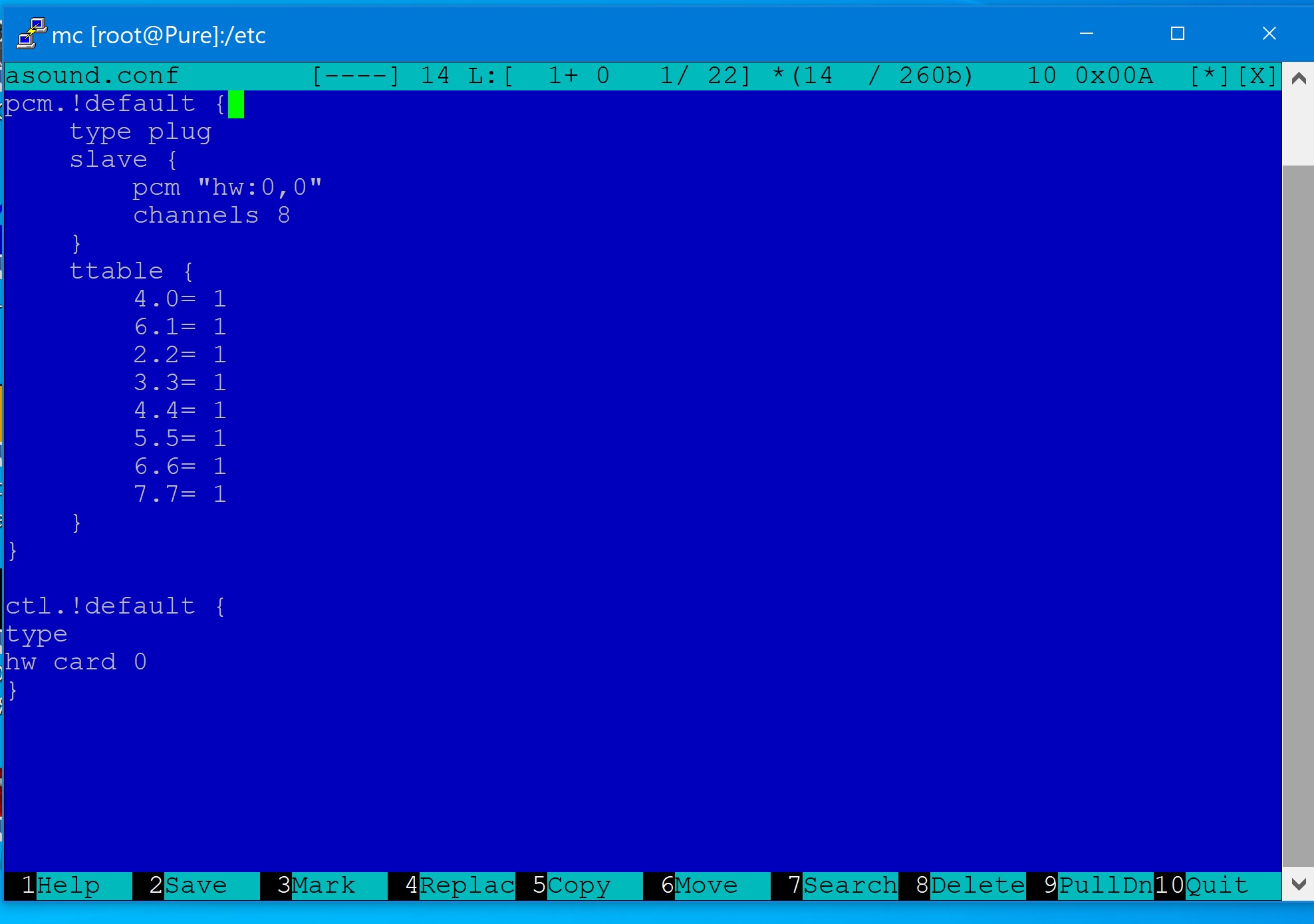

  1. Меняем немного синтаксис конфига:
pcm.!default {
    type plug
    slave {
        pcm "hw:0,0"
        channels 8
    ttable {
        0.0= 1
        1.1= 1
        2.2= 1
        3.3= 1
        4.4= 1
        5.5= 1
        6.6= 1
        7.7= 1

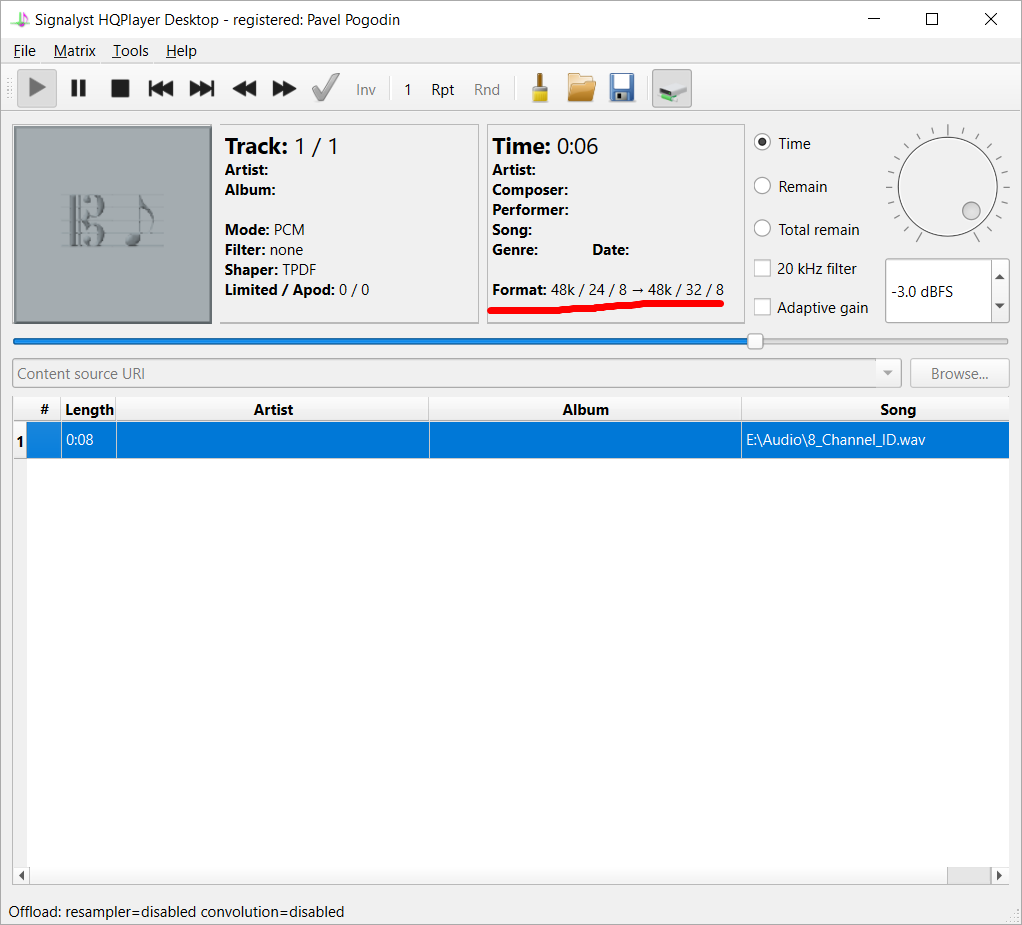

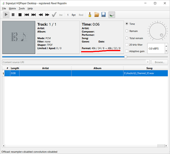

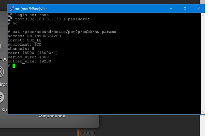

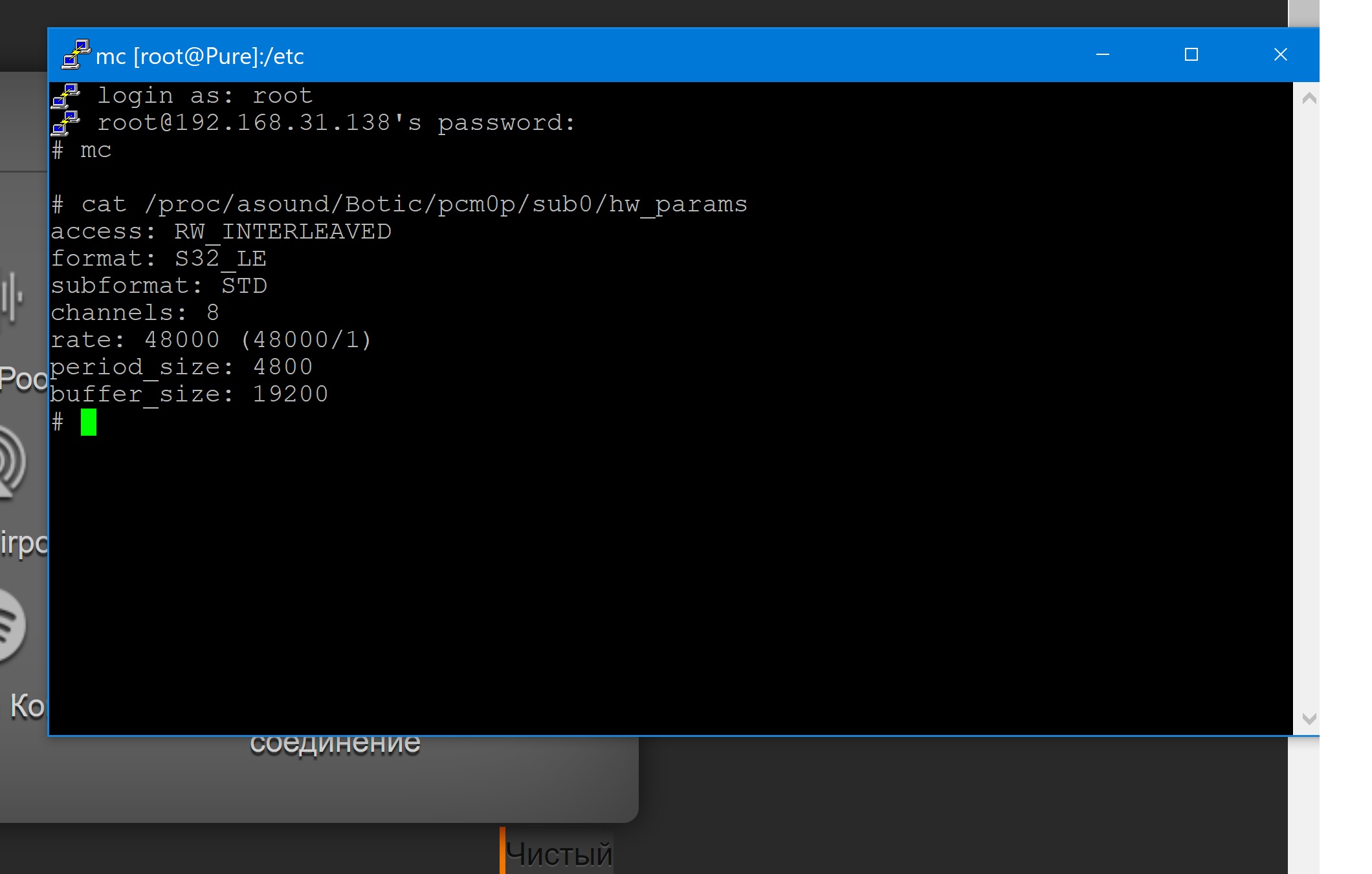

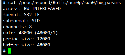

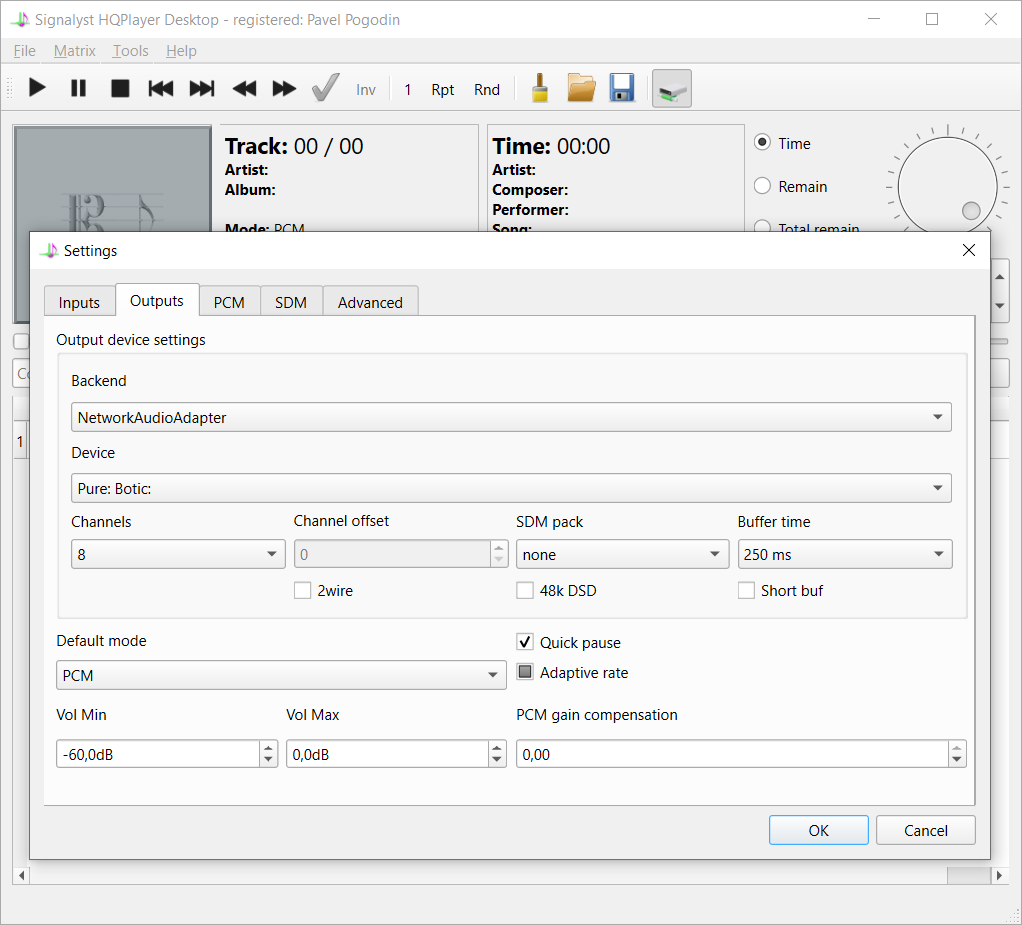

  1. В настройках HQP указываем 8 каналов
  1. При воспроизведении файла с 8ми каналами видим результат:

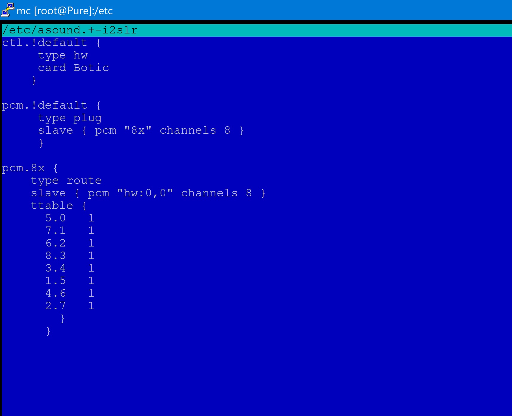

я добавляю Ваш конфиг в файл asound.±i2slr, потом в веб интерфейсе его применяю, и все, при выборе hqp интерфейс виснит звук не идет. когда выбираю i2s все выводится…
Действительно, переключил режим воспроизведения со стандартного на direct и заработала.
