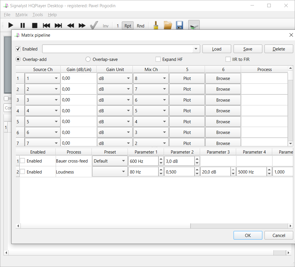

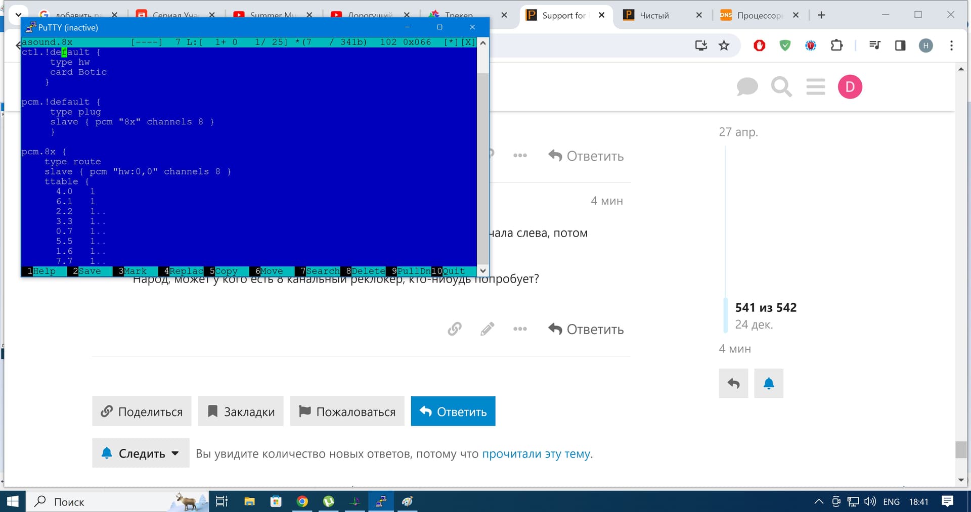

Это заморочки HQP. В Roon каналы меняются через конфиг Alsa.
А в HQP они стоят как приколоченные. Менять маппинг можно только в самом HQP
Вот же блин, сейчас поставлю скрим и попробую маппинг
Спасибо огромное
В скриме мапинг получилось реализовать, еще раз, спасибо!
появился еще вопрос, а можно ли в конфиге ограничить вывод звука в формате 16bit
Да, можно но конфиг сильно меняется.
Нужно будет пропускать через софтовый микшер с конвертацией до 16бит.
Позже предложу вариант конфига.

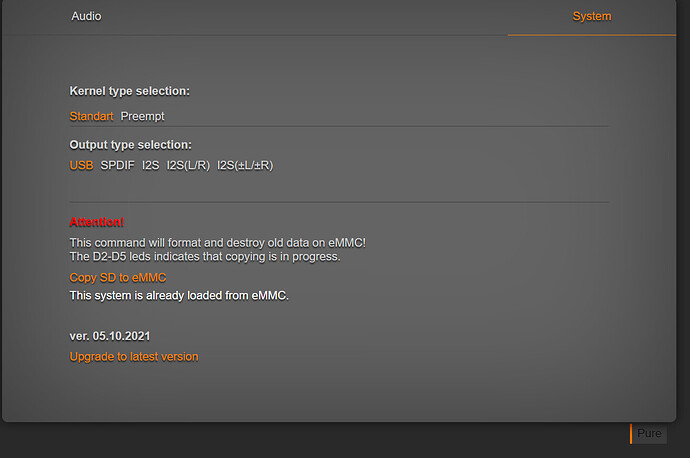

Добрый день, ребята! Подскажите пожалуйста, купил ВВВ с PureOS, посмотрел на прошивку что стоит очень старая. Попытался обновить по инструкции, вставлял карту с последней прошивкой. Но Бигиль так и не уходит в перезагрузку после нажатия на copy sd to emmc. Пробовал и с зажатой клавишей s2 включать питание, тоже бес толку, 4 светодиода не загораются. Карты разные пробовал microsd HC 16gb XC 64gb . Что делаю не так. Помогите пожалуйста. Фото системы на всякий случай.
Эта версия не будет обновляться уже.
Нужно скачать последний образ прошивки из свежих и дальше обновлять уже через кнопку обновления.
Ну значит не запускается с карты.
Раз на кнопку не реагирует.

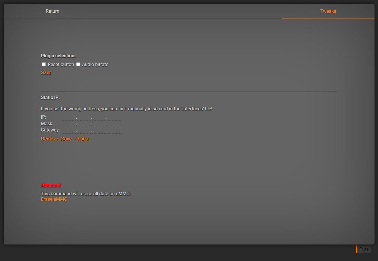

можно попробывать почистить eMMC - вот
Спасибо! Попробую…
