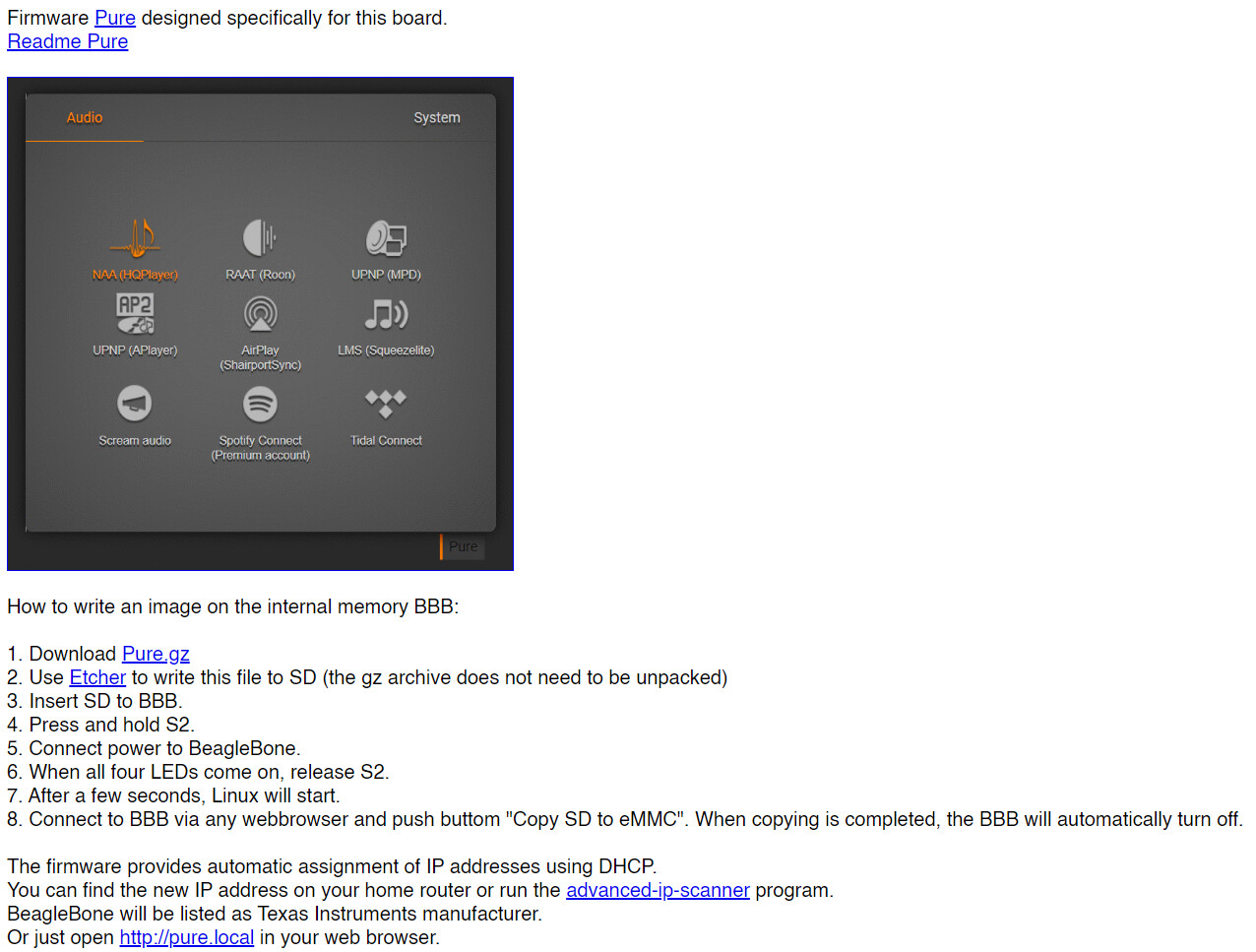

Добрый день!
Подскажите, пожалуйста:
  • пришел ко мне BBB;
  • скачал с https://puredsd.ru/ прошивку, залил на microSD через Balena… (Попробовал 2 карты, и на 2Гб, и на 64, разницы нет…)
  • Зажимаю S2, подаю питание, загорается диод питания и мигают D2 (чаще) D3 (сильно реже). Это продолжается достаточно долго, остальные диоды не загораются.
    Ждал больше минуты.
    Подскажите, пожалуйста, в чем может быть моя ошибка?
Спасибо.
Система не получает айпишник. Сеть подключена?
Ждать нужно секунд 10, потом отпустить S2, пойдет загрузка с карты памяти.
После загрузки найти сканером сети IP адрес Бигля, ввести его в браузер для входа в вебморду Бигля.
Из меню вебморды перенести прошивку с карты памяти на еммс.
Выключатель Бигль, убрать карту памяти. После следующего включения прошивка загрузится из еммс.
Феликс, спасибо Вам большое!
Сеть воткнул и все получилось )
После совета Феликса все получилось и по Вашей инструкции. Спасибо.
