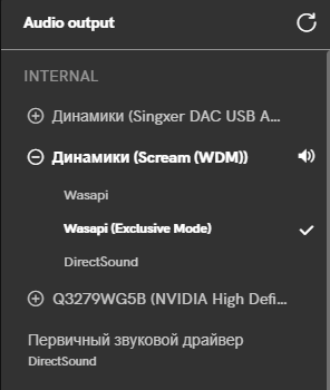

попробуйте поставить другой драйвер Scream
при работе с Qobuz попробуйте использовать
проверьте, что CPU компа не нагружается выше 30% - будут фризы в звуке
В Exclusive тоже запинается.
тут может быть дело и в самой винде
можно сделать образ текущей системы, например, Acronis
установить чистую винду с форматированием системного диска, установить драйвер Scream, плеер Qobuz и проверить
в моей системе есть vmware гипервизор - с ним бывают глюки в работе Scream, микрофризы
на чистой системе все прекрасно
Scream очень критичен к качеству связи. Так как для быстродействия он не использует буфер приема-передачи.

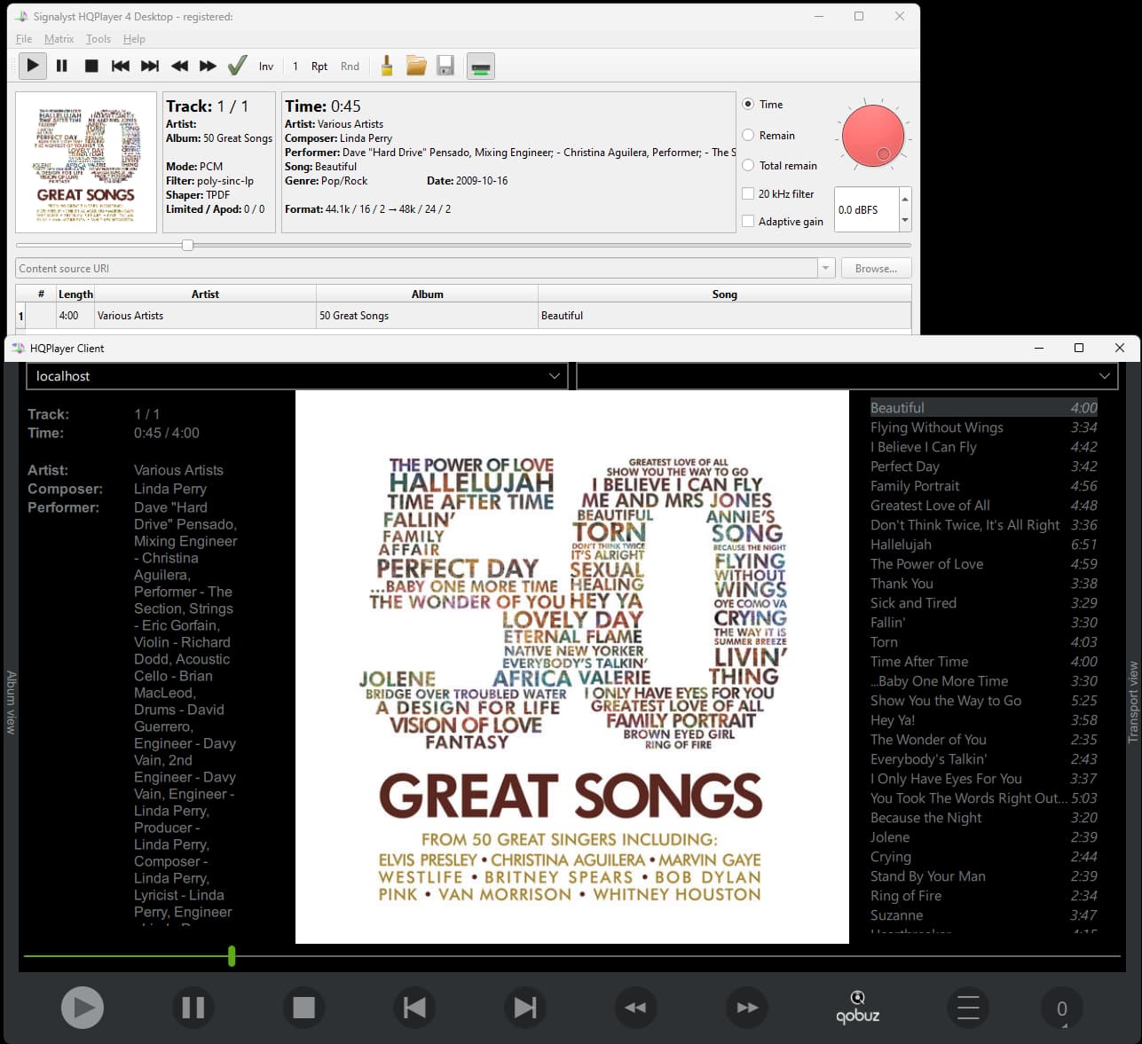

если нужно получить максимум в звуке с Qobuz - используйте HQPlayer - он умеет работать с Qobuz
В стримере включить HQP NAA
Юзабилити, конечно, на любителя, но отлично поет

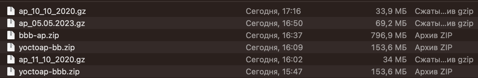

У меня задача на BBB запустить APlayer (не только рендерер) с тем, чтобы с SD карты играть файлики. Но ни одна из скачанных прошивок не стартует на BBB.
М.б. у вас сохранилась какая-то “от Вадима”, чтобы решить эту вот задачу?
Какой вывод с бигля?https://www.dastereo.ru/t/setevoj-strimer-na-beaglebone-black-antminer-antbb-chistoe-udovolstvie-chast-1/306/10087
для spdif.
ссылка на яндекс рабочая.
Спасибо. Вывод USB
Так у Игоря на сайте есть BBB версия https://albumplayer.ru/linux/yoctoap-bb.zip
Только я не уверен, что есть там загрузка аудио с флешки. Samba share видит.
для юсб прошивки от Вадима не подойдут.
Не могу установить - не грузит с карты, хоть убейте при зажатой S2. Не загораются вообще диодики.
понятно, значит буду переходить на NEO3, спасибо.
а у вас полноценная версия или Antminer?
полноценная
Для запуска на бигле указанных Вами прошивок необходимо указать полные манипуляции производимые при каждой версии .
В моем случае все указанные в Вашем сообщении стартовали на бигле после в той или иной ситуации, некоторые требовали определенных манипуляций с загрузочным файлом
