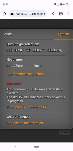

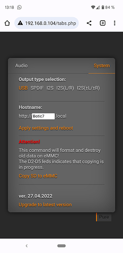

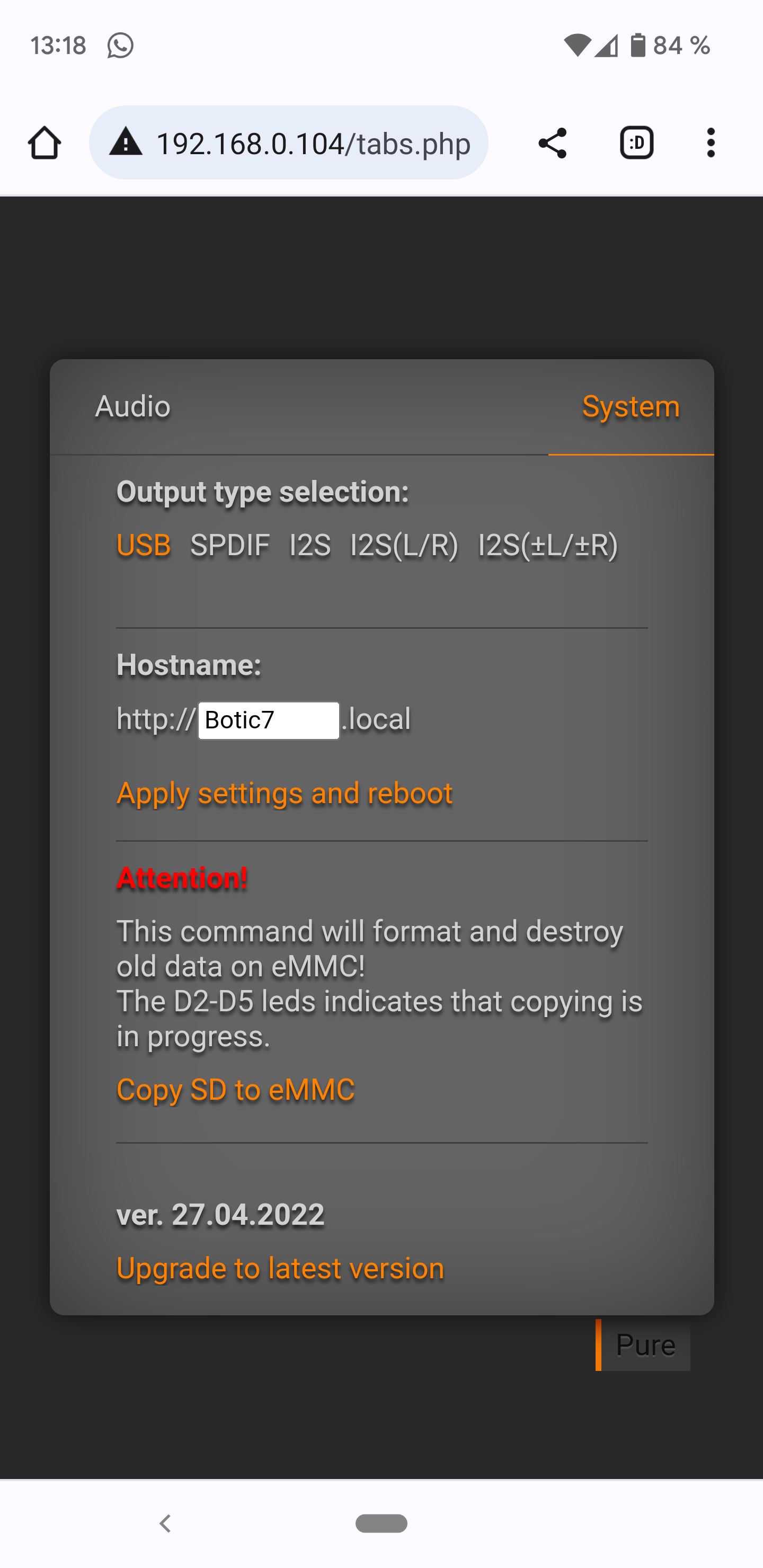

Это http://pure.local ?Не могу перейти по ссылке…
И ещё вопрос,какое должно быть имя хостинга - botic7?
Вот прямая ссылка.

Вобщем обновился до
Ip адрес выделен,но не видится на Upnp девайсах…
На старой версии всё работало,кроме Tidal connect
Старая версия
Всё заработало)
Пришлось несколько раз перезаписать/загрузить прошивку.
Главное Tidal connect работает)

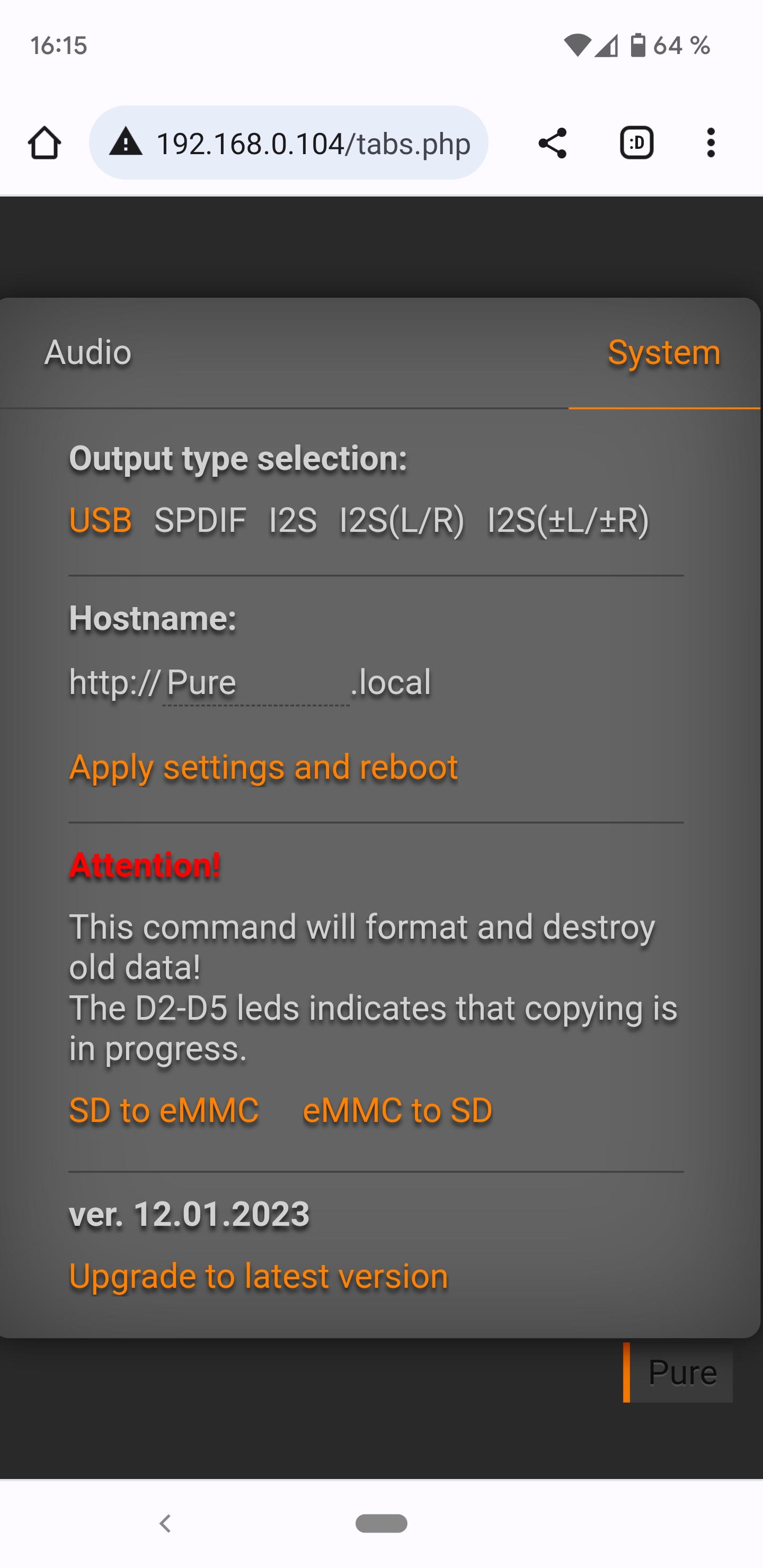

Павел, вы как-то говорили, что можно сделать дамп из eMMC назад на карту, не опишите процедуру? А то образа уже нет, а его хотелось бы сохранить.
Возьмите скрипт копирования eMMC->SD из новых прошивок V2.
можете подсказать как он называется?
/opt/copytosd.sh
