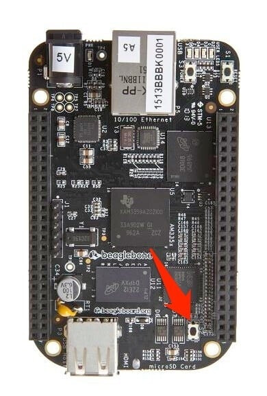

Почитал инструкции, скачал свежую версию, Etcher для заливки образа, все ок, вставляю флешку обратно и понимаю что не вижу S2 кнопки которую надо держать при прошивке. Возможно у меня старые версии платы. И видимо ОС загружается каждый раз с флешки.

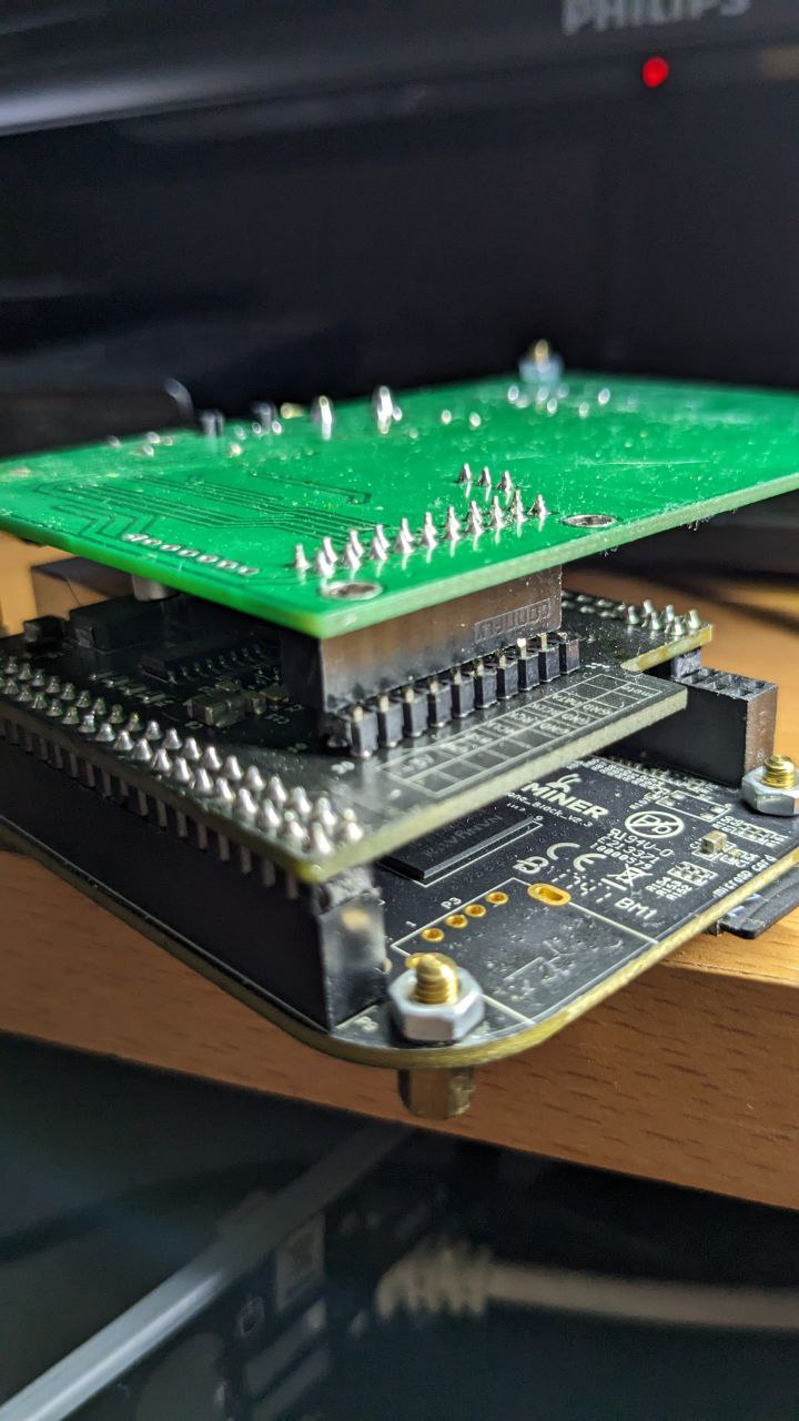

у меня такая версия платы, ни с этой стороны ни с обратной кнопок не вижу

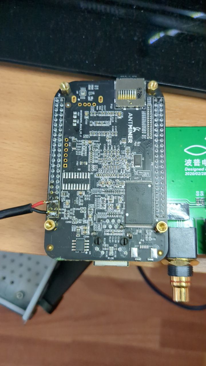

вот предположительно та сторона где кнопка должна быть
Плата на фото - Антмайнер. Работает только с SD картой
Он не поддерживается прошивками старше сентября 2022 года
Ничего нажимать не нужно, всегда грузится с SD.
Если не грузится, заменить SD карту или купить что-то другое.
Записать на SD эту версию, обновить онлайн
