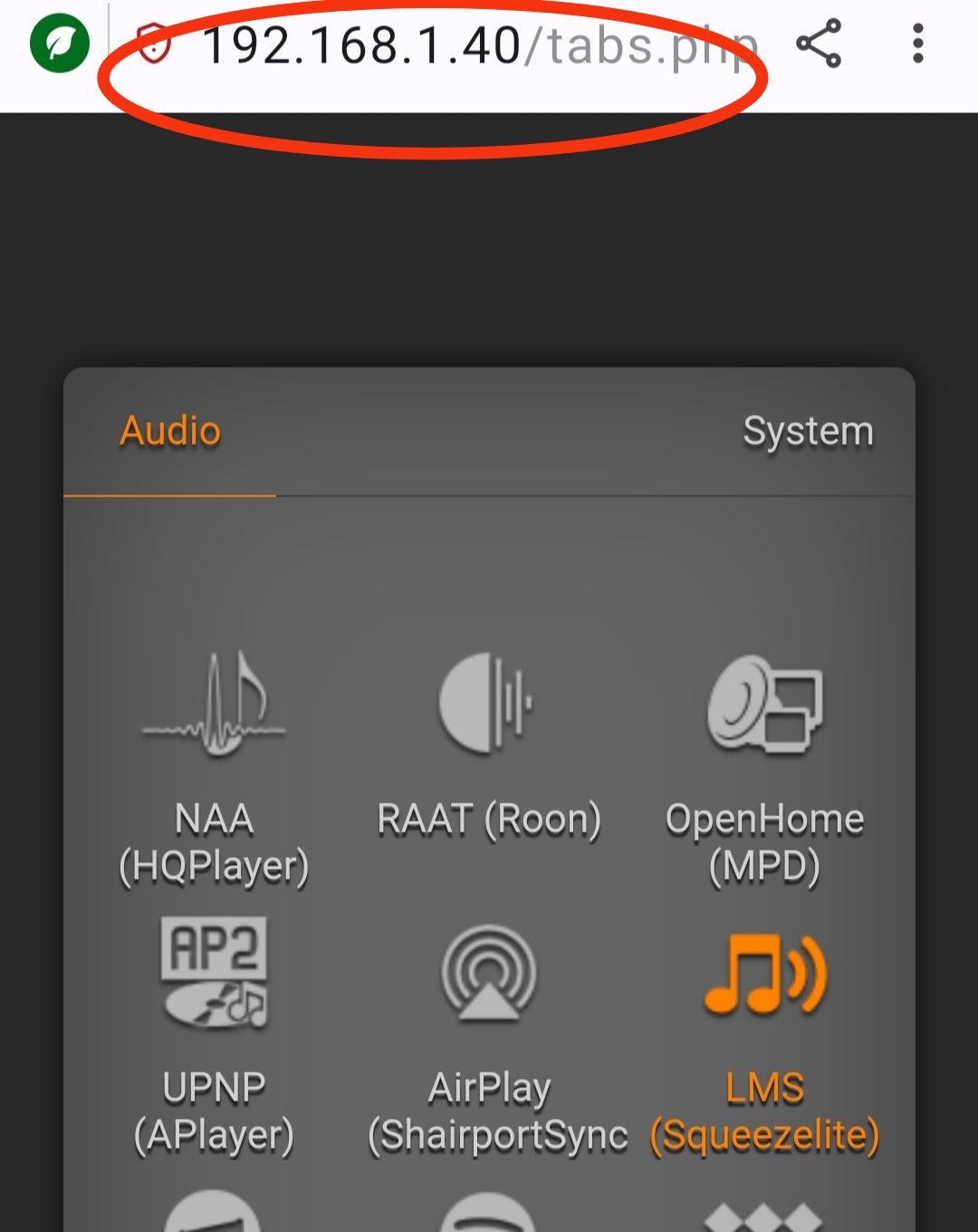

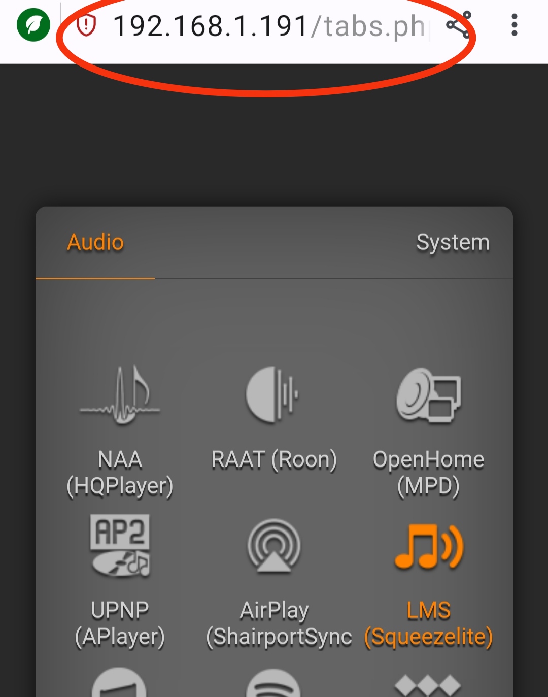

Что то какая то фигня. Может быть либо статик либо dhcp. Одновременно на интерфейсе невозможно поднять два режима.
Самому трудно поверить))
Простите что без тайминга для экономии, уж поверьте на слово)
