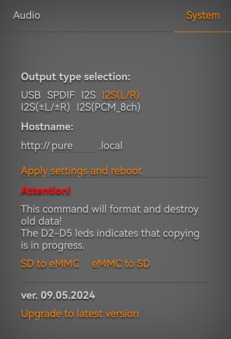

Настройки i2s покажите
Output type selection: I2S(±L/±R)

@ppy Павел, прошу помощи - не могу добиться звука от старенького плаща от @wired (для Beaglebone black). Не знаю на какие сетки там генераторы, какие-то Xpresso, строчки из конфига uEnv.txt: snd_soc_botic.clk_44k1=45158400 snd_soc_botic.clk_48k=49152000
удалял и с ними пробовал, звука нет.
При этом оптика светит только на таком выборе:
В чем может быть проблема?
