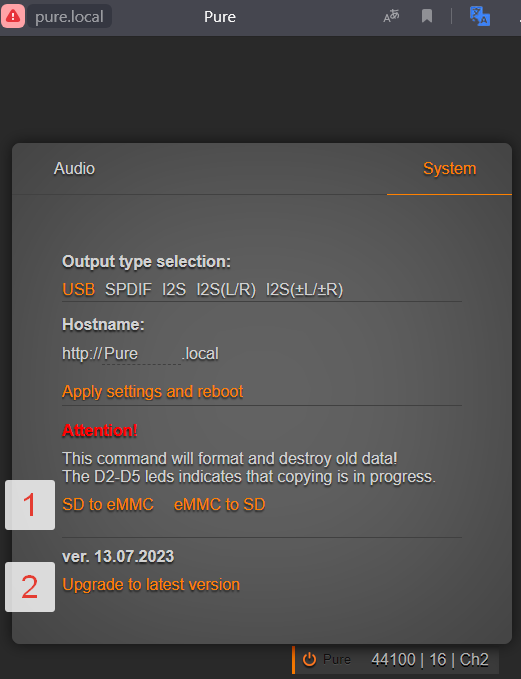

  1. Скачиваем прошивку - http://puredsd.ru/Pure.gz
  2. Скачиваем утилиту записи на SD карту - balenaEtcher - Flash OS images to SD cards & USB drives
  3. Записываем образ на SD (не распаковывая архив Pure.gz)
  4. Устанавливаем SD в BeagleBone Black(Green)
  5. Удерживая нажатой кнопку S2, подаём питание на BeagleBone. Через 5 сек кнопку можно отпустить.
  1. В сети Pure будет виден по адресу http://pure.local Если в сети закрыты широковещательные пакеты, то IP устройство придётся искать сканнером сети. Например https://www.advanced-ip-scanner.com Устройство в списке будет видно как производитель Texas Instruments.
  2. В вебинтерфейсе прошивки сразу запускаем обновление до последнего состояния
  3. После обновления, рекомендуется записать прошивку во внутреннюю память и удалить SD.

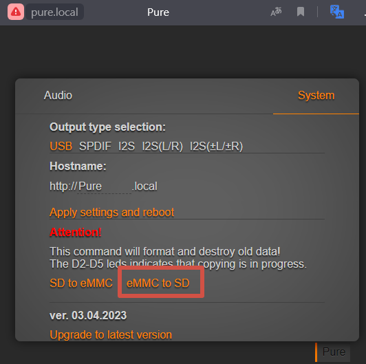

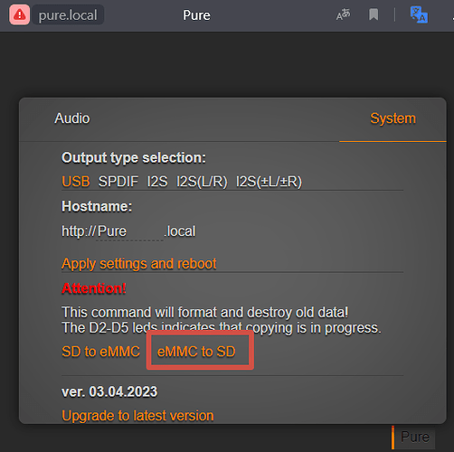

в прошивке реализован функционал сохранения текущей версии на SD карту.
скажем так, руки у меня кривые и из WEB интерфейса я пытался 3 раза сохранить на SD - не загружается с этой SD потом
но, если в SSH выполнить скрипт
/opt/copytosd.sh
да, работает.
вот образ и чем записать на SD

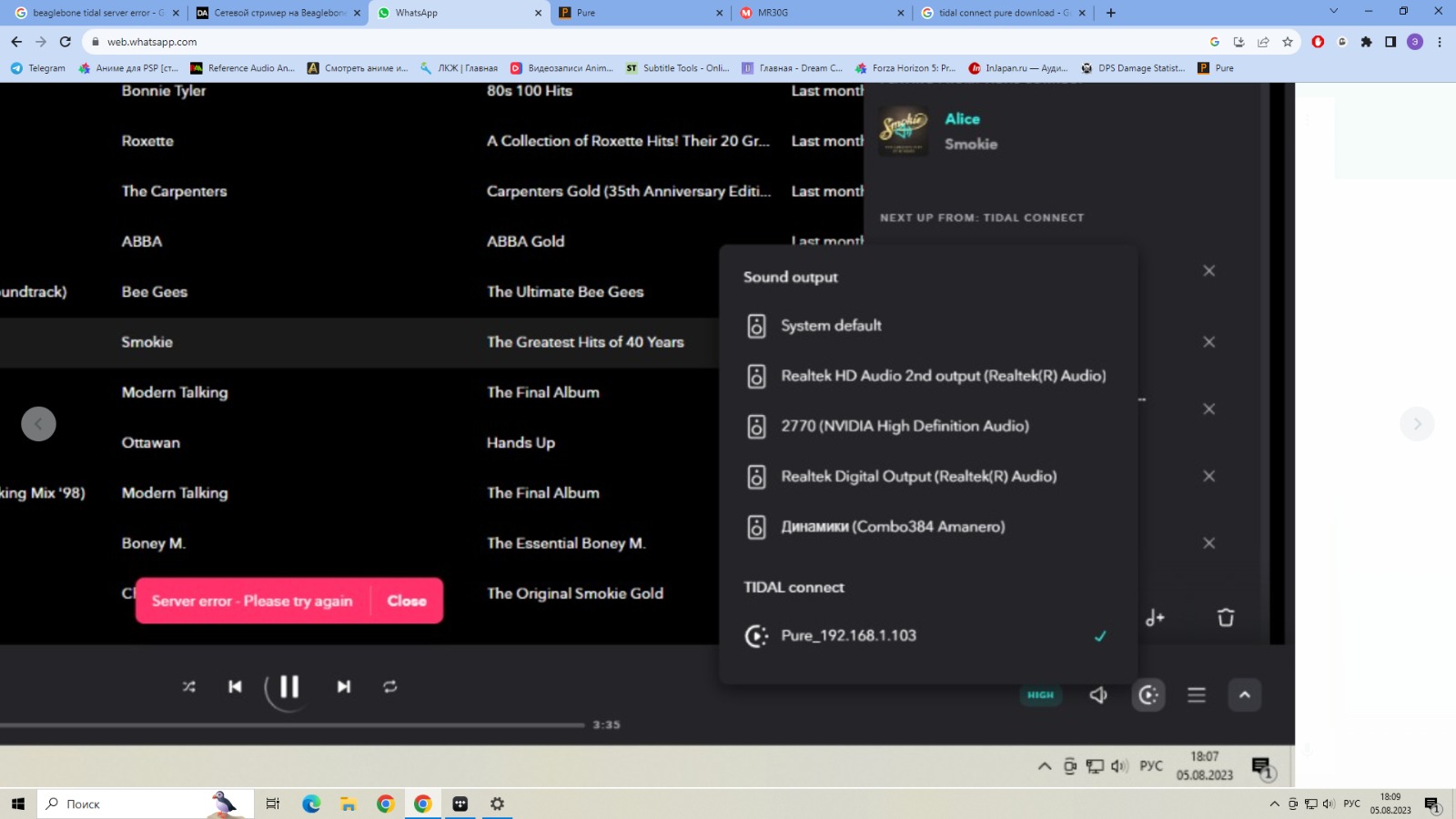

Продал Бигль, человек подключил, в сети бигль видно, в тидал он его как устройство вывода выбрал, при попытке проиграть выходит ошибка. Сам не пользуюсь тидал несколько месяцев, помню была такая ошибка, но изза чего и как лечилось хоть убей… Помогите пожалуйста
Это проблемы доступа к серверам Тидала из за блокировок РКН.
Либо банально бигль без интернета
VPN на роутере решит проблему.
С компа напрямую на ЦАП Тидал нормально играет, если бы проблемы изза РКН наверное так бы тоже не проигрывалось?
Роутер в квартире один, все устройства подключены к нему
Нет. Не верно.
Сервера Тидал для воспроизведения через приложение и для tidalconnect разные.
На всякий случай уточню. У него Невалинк провайдер. Может есть кто с Питера с таким провайдером. У Вас тоже так?
Можно убедиться, что точно в этом проблема с помощью ping или ещё каким то образом?
У меня тоже точно такая ошибка была, но не из-за РКН, только совсем не помню из-за чего
