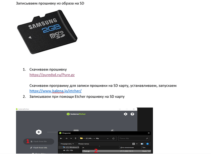

Обновляемся по этой инструкции?
там в pure.gz прошивка от 13.01, в ней будет " tidalconnect для российской локации через vpn в Австрии"?
Вы её потом обновите через интерфейс.
