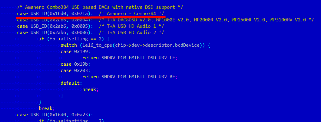

Дмитрий @Karakodil, бьюсь об заклад, что эта карта с текущей старой прошивкой на ЛЮБОМ Линуксе не играет native DSD. Не верите - проверьте.
У меня в ядрах есть поддержка карт 16d0:071a
Но ваша старая прошивка не позволяет Линуксу играть native DSD.

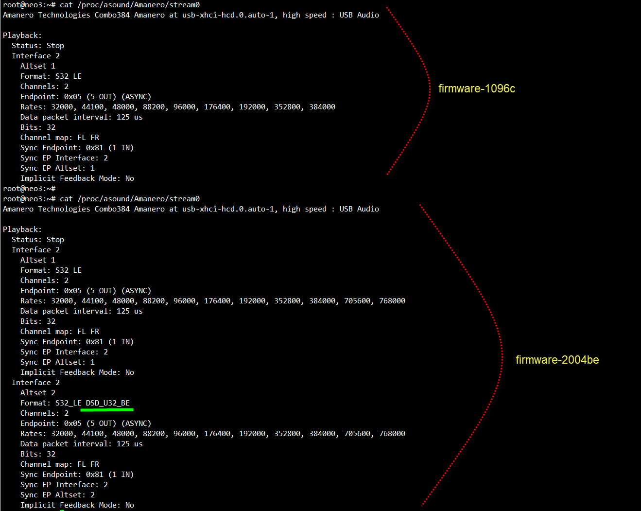

Требуется версия прошивки версии firmware_2002b и выше.
Если болеро не шьётся, то прошейте хотя бы свою Аманеру прошивкой скажем firmware_2004be.

Вот команды для определения возможностей карты. Это на NEO3.
Первая - старая прошивка без DSD
Вторая - та же Аманера, но с новой прошивкой.
Тоже самое покажет Aplayer

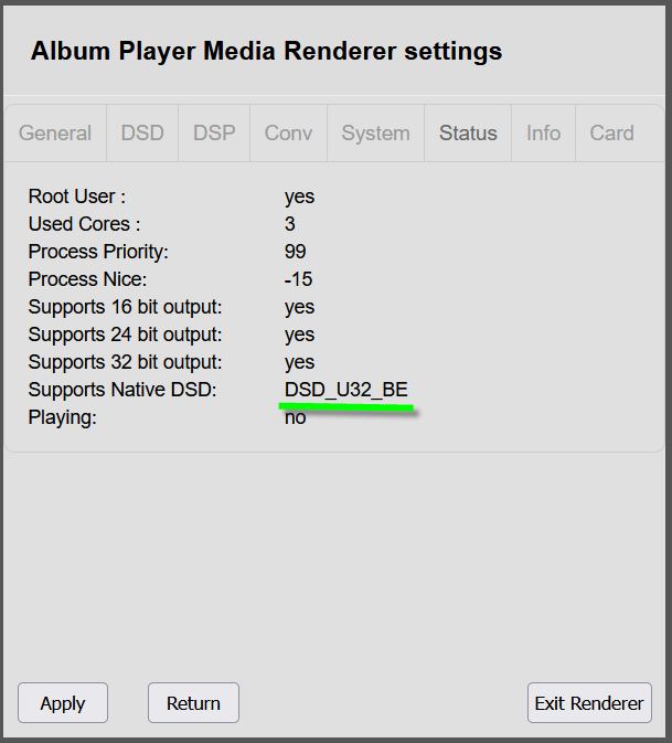

Откройте закладку Status (АР) на OS Dimas.
Сами увидите.
