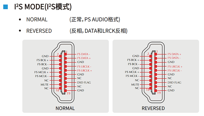

На ЦАП Gustard R26 Pro по I2S выводится вроде все правильно, но каналы перевернуты.
С этим можно что-то сделать ? Я там понимаю это теоретически в конфигурации можно настроить?

В моем стримере используется конфигурация i2s HDMi по стандарту
PS Audio, Audio GD, Sonore, Denafrips, Holo
Для использования с Gustard лучше заказать HDMi кабель у китайцев или у наших российских мастеров.
Если разъем кабеля в наличии разборный - можно перепаять 1-3, 7-9 пины с одной стороны разъема.
Это будет самый оптимальный вариант.
использование переходников - плохо для такого типа подключения
длина i2s hdmi кабеля не рекомендуется более 50см

Добрый день, м.б. поможет: у меня конвертер Gustard U18 - тоже при выводе по I2S на ЦАП Denafrips заметил такое - каналы перевернуты, но у конвертера имеется кнопка, которая задает вариант работы выхода I2S, так вот - поменял режим на mode4 и все правильно запело. Возможно, что на вашем R26 имеется такая же возможность, только на прием.
программного управления полярностью сигнала нет
Только хардкор - только старый добрый кабель под эту распайку

Ага, я как раз у китайцев и заказал кабель вместе с конвертером, все рассказал - что куда буду подключать. И тут вот такая проблема (кстати, только с DSD), но хорошо, что решилась просто нажатием кнопки. Сам кабель - хороший.

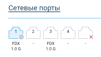

На передней панели есть синий светодиод, если он горит, Бигль запустился
это трудоемко и нецелесообразно, можно визуально на роутере контролировать этот момент
а если этот роутер Кинетик - можно даже не вставая с дивана посмотреть наличие линка и скорость порта
