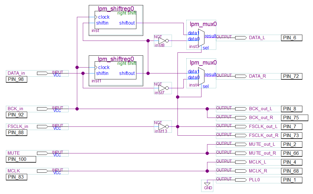

Прошивка для U30 плат RH2 первой ревизии (с разьёмом питания)
Нууу не знаю. Реализация более правильная и красивая.
Схема сократилась, и одновременно убрался глюк отставания правого канала от левого на несколько милисекунд. Теперь они полностью синхронны. Ещё убрал оверсемплинг. Теперь только православный NOS.

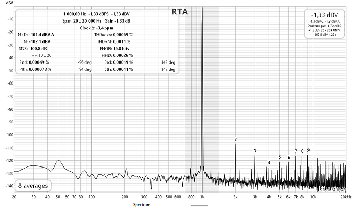

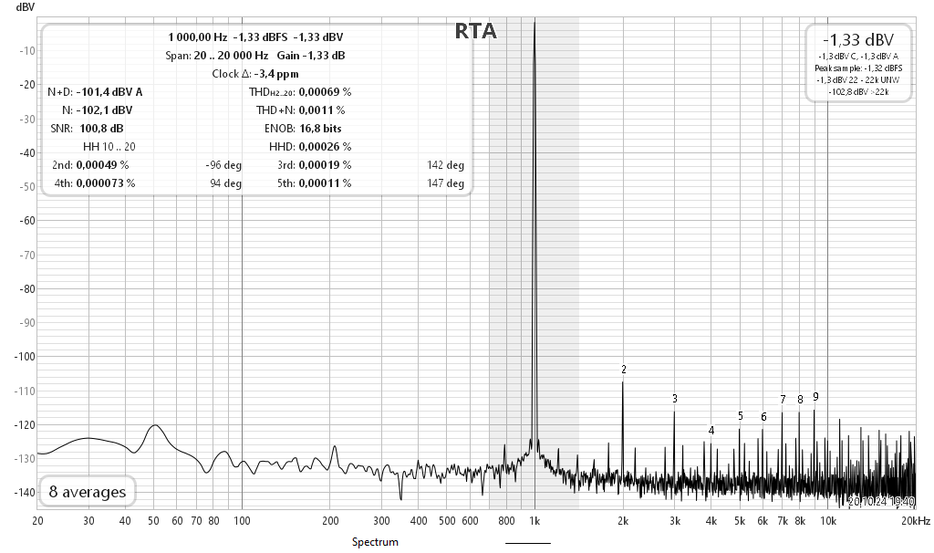

Что касается звука - не знаю. Замеры для такого уровня цапа и так очень хороши.
Джиттер от 2.7 до 3.6ppm. Это заслуга качественных клоков U30.
THD 0.0007% (на минуточку - чипам в цапе 25лет!)
Реальная разрядность по аналоговому выходу ~17 bits
