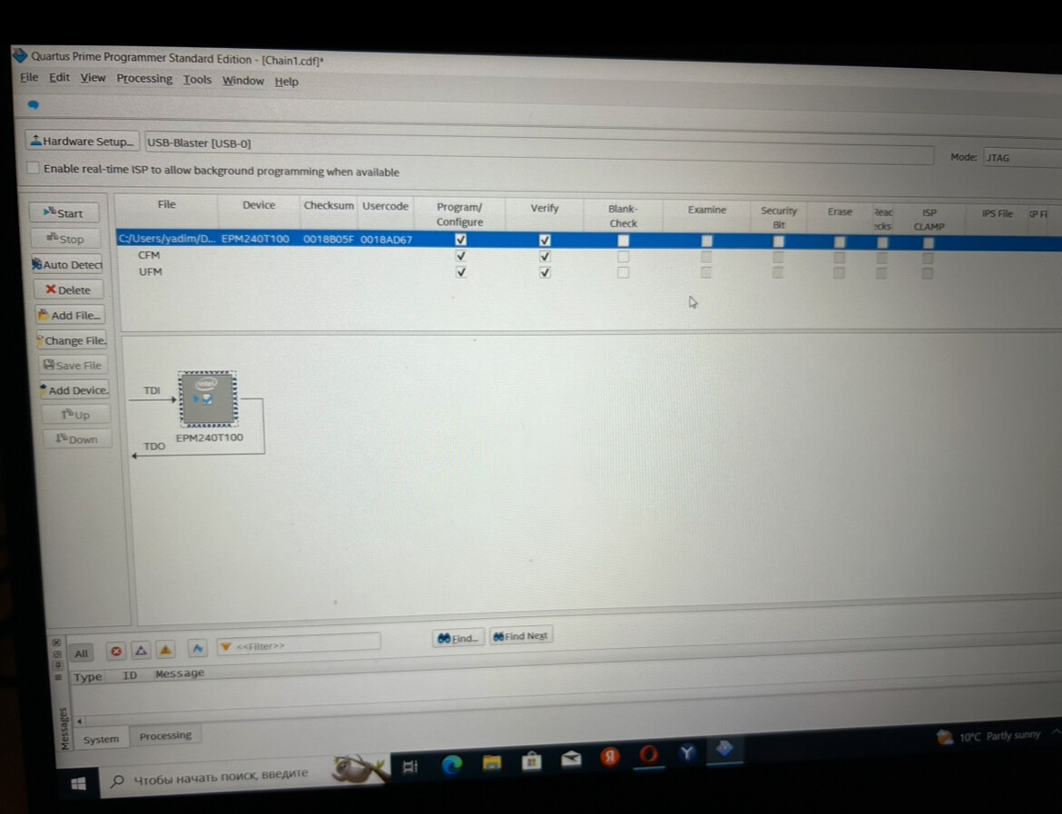

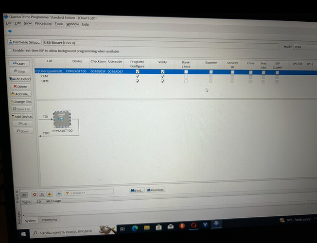

А есть инструкция, как прошивать? Или там все просто? Я еще до сих пор воюю с usb blaster. Он окончательно положил мою винду, а семерку, оказалось, не так просто и поставить.
Вы попробовали драйвер предложенный мною 4 дня назад, просто у меня без проблем шьет под Win10, на двух разных компах?
Его, вообще, не хочет ставить.
Информации мало. Что пишет? Ну хотя бы скриншот
Напрямую не поставит в Win10, надо проверку подписи драйверов отключить, просто этому девайсу лет 15, его уже никто не поддерживает:
Драйвер, что шел с прогой, поставился без проблем, но он заставил циклический перезагружаться после синего экрана. Драйвер, что давали отдельно, даже, после отключения проверки, пишет, что установка не возможна.
Да, этот бой с виндой не важен. Я нашел рабочую семерку. Вопрос был в другом. Какая последовательность, как прошить, что куда включать.
В программаторе:
  1. Выбрать USB blaster
  2. Выбрать файл прошивки
  3. Поставить все галки на программирование верификацию и проверку очистки
  4. Нажать кнопку программирования
Если что то не понятно, можно дать anydesk. Подключусь, прошью.
@BVS, спасибо, запустил наконец-то.
Где еще надо поставить? И питание нужно на КШ2 или достаточно USB Blaster?
anydesk не дам, но спрошу)

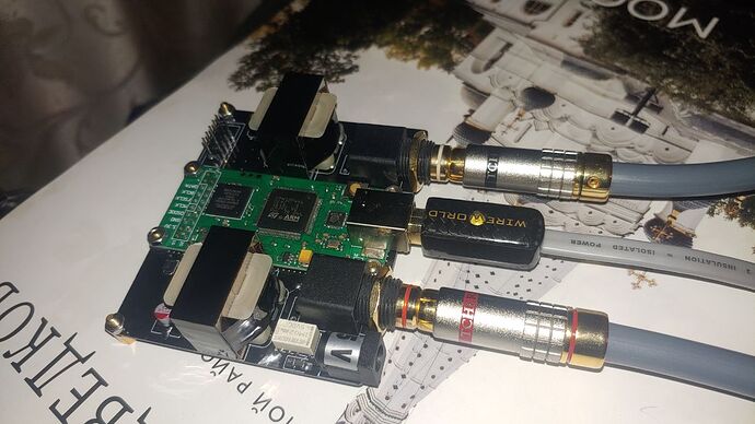

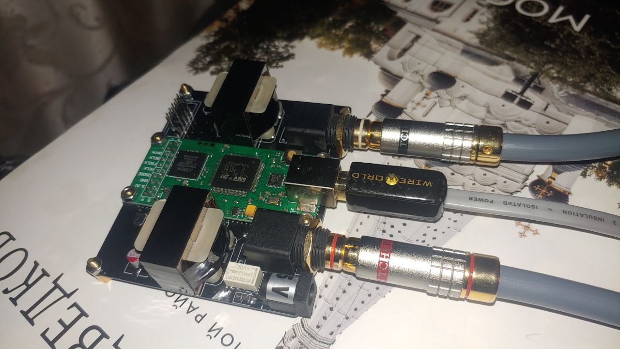

Ура! Вроде, прошился.
Играет))
Прошивка для U30 плат RH2 первой ревизии (с разьёмом питания)
Нууу не знаю. Реализация более правильная и красивая.
Схема сократилась, и одновременно убрался глюк отставания правого канала от левого на несколько милисекунд. Теперь они полностью синхронны. Ещё убрал оверсемплинг. Теперь только православный NOS.
Что касается звука - не знаю. Замеры для такого уровня цапа и так очень хороши.
Джиттер от 2.7 до 3.6ppm. Это заслуга качественных клоков U30.
THD 0.0007% (на минуточку - чипам в цапе 25лет!)
Реальная разрядность по аналоговому выходу ~17 bits
Звук, если что, поменялся)
В какую сторону?
Не люблю я этих описаний звука и не буду писать. Скажу, что мне понравилось и все мучения были не зря) Павел, вы МАСТЕР!)
Да, забыл ещё про один исправленный косяк старой прошивки.
Были перепутаны каналы.
