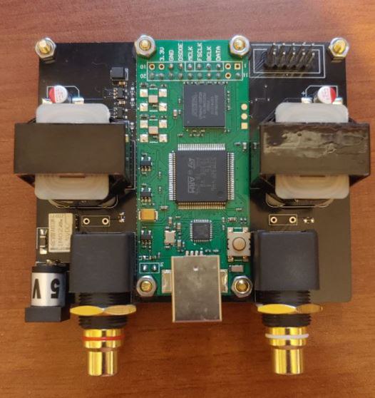

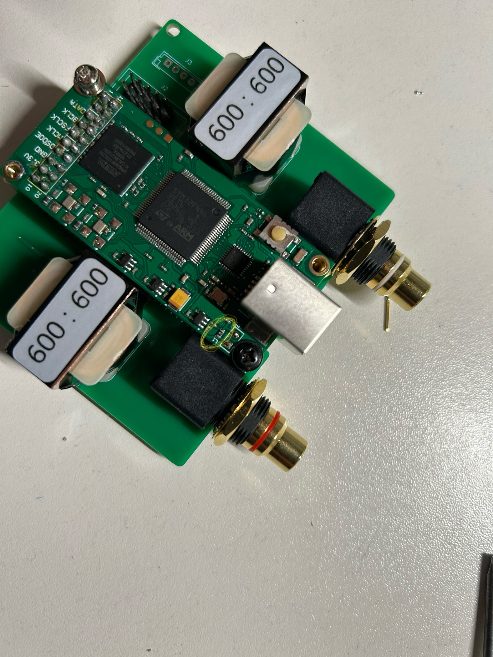

Дмитрий, покажите фото своей RH2.
Просто было две версии плат у них разная разводка CPLD.

Тем у кого экземпляры с разъемом питания на плате, эта прошивка не подойдет!
Завтра будет и для этих плат.

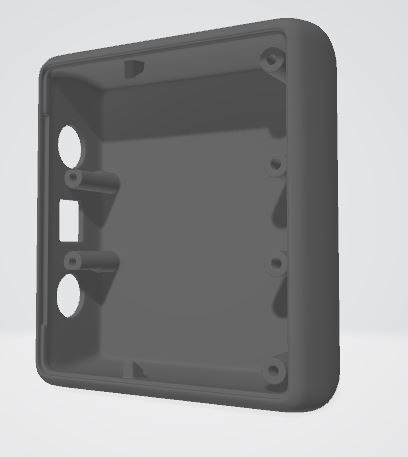

Доброго! Подскажите а в 3D корпус RH2 c разъёмом питанием не влезет?
Не влезет, -я напильником его пилил для этого
Неплохой корпус получится если набрать “бутебродом” 4мм акриловые детальки. Лазерная резка в России не дефицитна и не дорогая.
У меня RH2 без разъёма питания - питается по кабелю USB.
