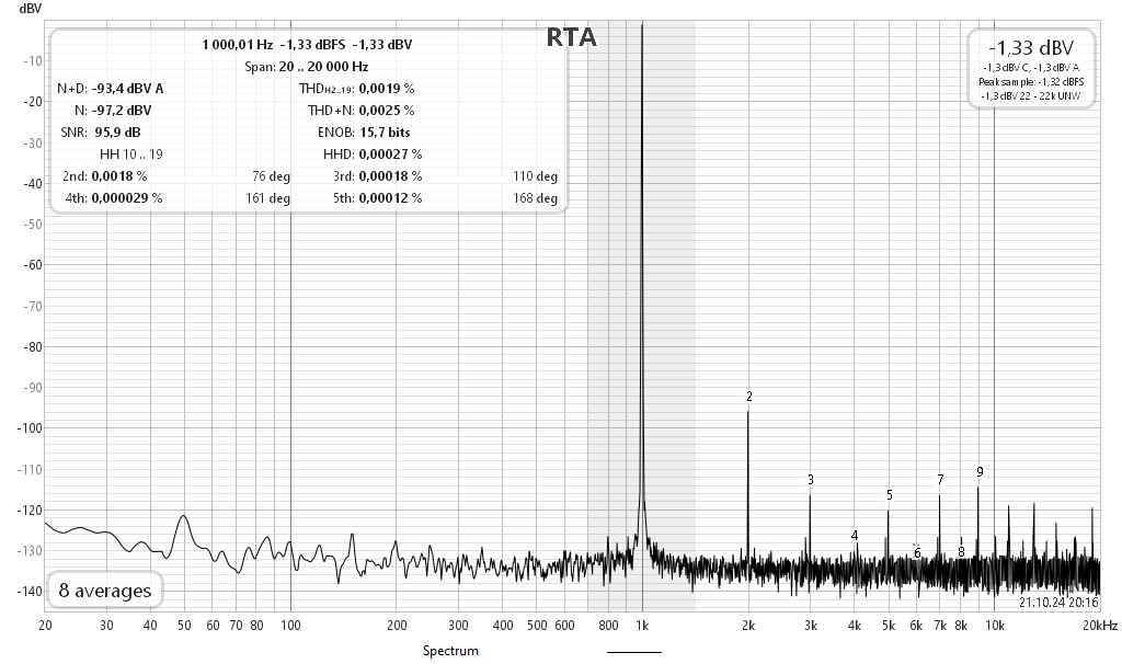

Щас замерю. Должен быть максимально возможным при такой схемотехнике.

На выходе RH1 2V. Полностью соответствует буржуйскому стандарту на выход небаланса.
Временного сдвига между каналами тоже нет.
Спасибо,Павел,за измерения!
